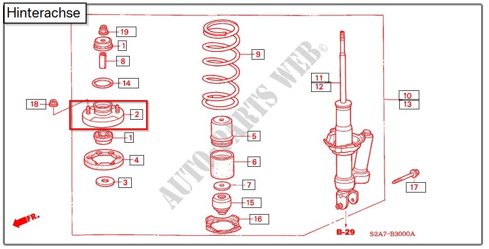

atr-platti: Ja, ein Teilegutachten/TÜV ist immer von Vorteil. Nicht jeder hat einen netten TÜV-Mann von Nebenan. Was denkst du warum ist das Öhlins 3sek. schneller auf dem Ring als das V3?
Aber ich denke da eher wie die meisten anderen, das Fahrverhalten auf der Straße im gesamten, als Kompromiss für das viele Geld ist vermutlich am Ende sinnvoller als 3sek. auf so einen riesen Ring vorsprung.Kiyoshi: Dein Einwand auf die Sturzverst. an dem Domlager macht Sinn. Also kann ich das als Bewertungskreterium definitiv ausschließen.
