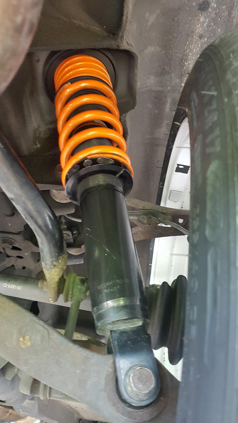

Verkaufe ein gebrauchtes AST Gewindefahrwerk.
Es handelt sich um dieses Fahrwerk:http://www.ast-suspension.com/…/ast-1-way-4100-honda-s2000-…
Das Fahrwerk ist härteverstellbar und schaut optisch noch sehr gut aus. Falls relevant, das Fahrwerk kann EXTREM tief eingestellt werden.
Momentan ist es noch verbaut (ca. noch 1 bis 2 Wochen). Eine Probefahrt auf dem Beifahrersitz wäre also möglich.
Preis ist 700€ inkl. versichertem Versand per DHL.Spoiler anzeigen
