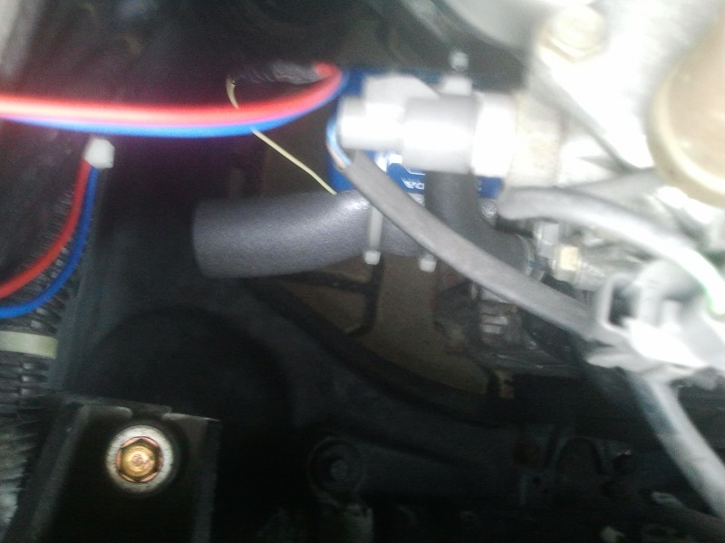

Leider hat meine Rohrisolierung nicht überlebt..
Nach dem zweiten Stint habe ich mal nach dem Ding geschaut und da fing es an schrumpelig zu werden

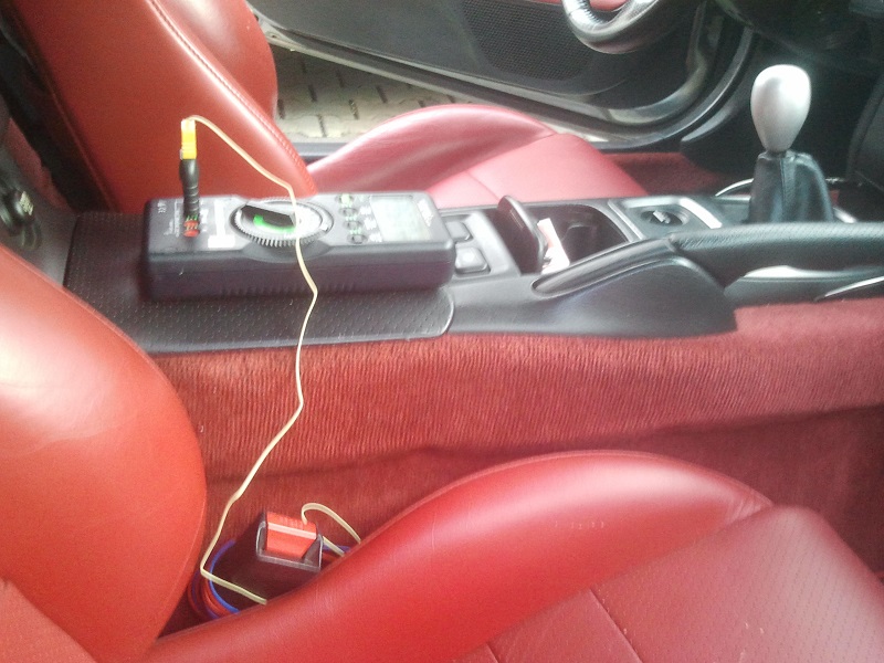

Ja, mit dem Multi-Meter messe ich mit einem Thermoelement.
Dies erzeugt irgendwie mit zwei unterschiedlichen Metallen eine kleine Spannung, die dann im Messgerät verstärkt und angezeigt wird. Wie es genau funktioniert kann ich nicht sagen.
Der Bausatz von Conrad müsste eigentlich, wahrscheinlich mit einer Messbrücke, das selbe machen. Dafür sprechen die zwei Potis. Mit diesen lässt sich ja auch die Schaltung so wie ihr es mit kochenden und kaltem Wasser gemacht habt prima abgleichen.

Das schöne bei der Lösung ist das man nichts bohren oder schneidern muss. Habe mit allem drumm und drann ca. 3 Stunden gebraucht.

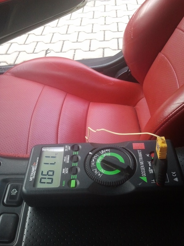

Ich messe mit einem Thermoelement, befestigt mit Isolierung am Ölfilter. Das Thermoelement war beim Multimeter mit bei. Dies habe ich mit Klettband auf der Armlehne befestigt.
Nach der ersten Probefahrt kann ich auch sagen das es prima funktioniert.

Bei der Probefahrt hatte ich kurz mal 93°C nach etwas mehr Gas
Mann die Supersprint-Anlage klingt einfach geil. Aber dies ist ein anders Thema..
Ich bin überascht wie schnell die Temperatur aber im Leerlauf, im Stand, oder beim abstellen des Motors wieder runter kommt.
Hatte bei normaler Fahrt so 80-85°C; ohne Last ging es dann aber schnell runter Richtung 70°.
Habt ihr so änliche Werte? Bei mir ist am Motor alles OEM.

Nur die Rohrisolierug scheint nicht Flammfest zu sein.
Mit dem Feuerzeug schrumpelte es erst und dann brante sie. -
