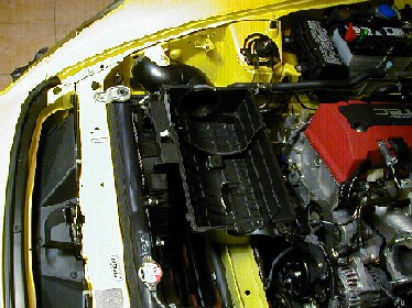

Geht noch besser, Luft aus dem rechten Kotflügel, kürzere Weg und Isolation gegen Strahlungshitze. So das reicht für heute…….
Beiträge von guy
Wie oben schon beschrieben – das ist ein „Resonanzkasten“ – verringert „brumm“ und „pfeif“ Geräusche.
Ich habe das Teil sorgfältig abgesägt und das verbleibende Loch verschlossen. Des weiteren habe ich die Lamelle vor dem Filter abgeschliffen. Warum das alles?
Kalte Luft durch den Kotflügel, grösserer Luftdruck bei auf gefrästem Frontspoiler, freier Luftstrom, Gewichtsverringerung.
Der Motor läuft genau so ruhig wie vorher.
Sieht dann so aus: -

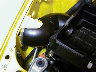

Rischtiiiiiisch - hier ne Nahaufnahme - Frischluft aus dem Kotflügel - Lufteinlass aufgeschnitten
