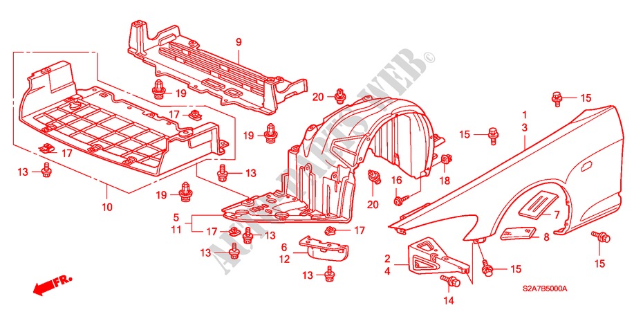

Ich suche einen Kantenschutz für den vorderen linken Kotfügel, also das schwarze Band, das im Kotflügel verläuft.
Ich dachte, ich sollte das bei ersatzteile-honda.de finden, aber da ist es nicht? Oder habe ich was übersehen?https://www.ersatzteile-honda.de/honda-auto/S20…B__5000/6/20719
Oder ist es die 7 oder 8 auf dem Bild? Bei 7 steht Bandverstärkung (250x130), bei 8 Bandverstärkung (220x80).

Das müsste Teil Nummer 6 auf der Zeichnung sein, allerdings Fahrerseits, also links, das ist dann die 9? Hast du auch die Nummer?. Aber 92€ nur für den Gummi, kann das sein? Oder ist das doch ein anderes Teil.
