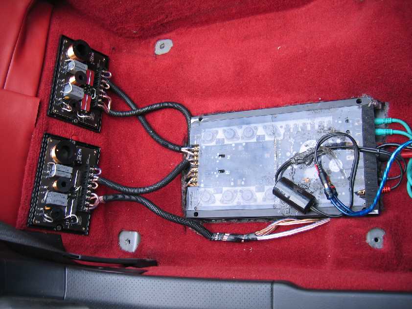

aaaalsooo: dann habe ich mir heute mal den Knarrenkasten, den Kreuzschrauber und das Messgerät genommen.8) ... Bin auf meine S los 'dich krieg ich schon, basskiller'.8):] .. ich hatt echt heute nacht davon geträumt.. unglaublich..
Also Bedienungsanleitung der Helix und dem Alpine aus dem Keller geholt, die Anleitung der Rainbow Freq.weichen und los gings........sah dann so aus....
dann kurz Strom drauf und ich habe sofort gesehen ,dass die Pappnase vom Einbauer meine Helix komplett auf 'HighPass' eingestellt hatte:x , ist ja mal logisch das da keine Bässe rüberkommen können.
Also auf neutral gestellt.... poh....:]:]:]:] da sind ja Bässe und was für welche..Wo ich schonmal dran war, hab ich die Polarität der Hochtöner um 180o gedreht, die linke hochtöner um -2db/oktave gedämpft und die rechten 1db/oktave.
Wer hier nochmal behauptet die Rainvows sind müll, der kriegt es mit mir zu tun...
Sind wirlkich WELTEN besser als die Focal....Also ende gut alles gut. Und dem Autoverbauer werd ich am Montag erstmal einnorden, der Pappkopp...
Wieder mal hat sich meine Lebensweisheit bewahrheitet: wenn du willst dass was wirklich funktioniert, dann muß du es selber machen....:]Nochmal danke an Micha_b für die Tipps, die Kabel waren Gottseidank richtig angeschlossen etc...
tschau... fahr noch mal 'ne runde Musik hören :]:]
