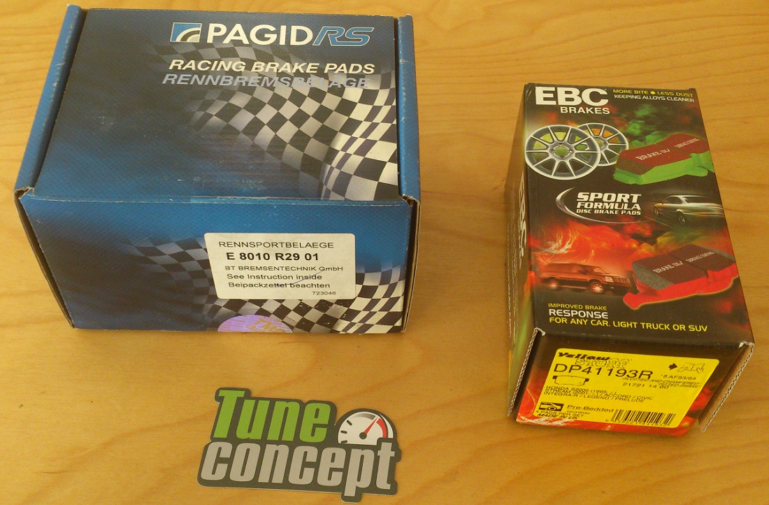

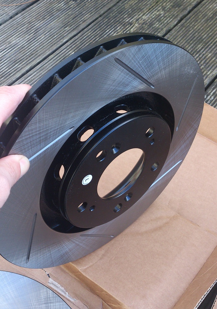

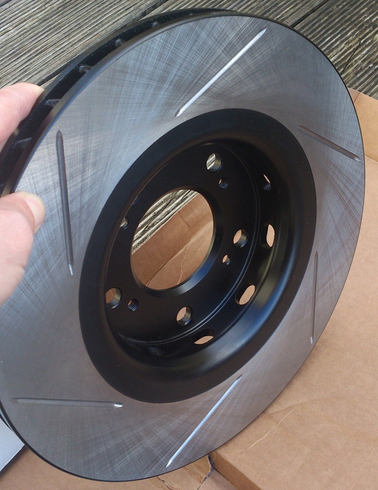

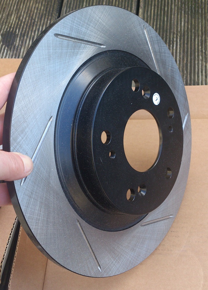

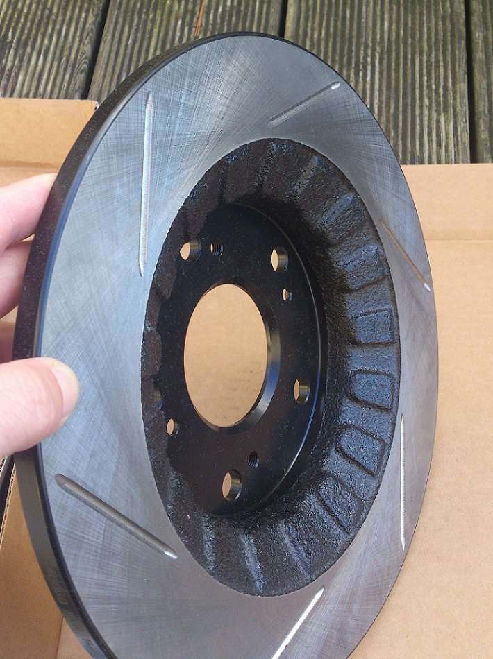

so der Weihnachtsmann hatte 2 Tage verspätung ![]()
Die Scheiben von SoS sind heute angekommen. Sehr schön finde ich, dass die Schlitze in den Scheiben wirklich für jede Seite, also der Fahrrichtung angepasst sind. Auch die Verarbeitung ist Top!
Die Beläge kamen Ruck Zuck schon vor den Feiertagen Dank dem netten Kontakt von Yoda.
Die Beläge habe ich hier bestellt und kann Martin nur weiter Empfehlen:
Tuneconcept
Martin Arnet
Lothringer Str. 27
65195 Wiesbaden
Tel 0611 44586850
FAX 0611 44586851
Mobil 0177 7459601
info@tuneconcept.de
https://s2k.de/www.tuneconcept.de
Ray
