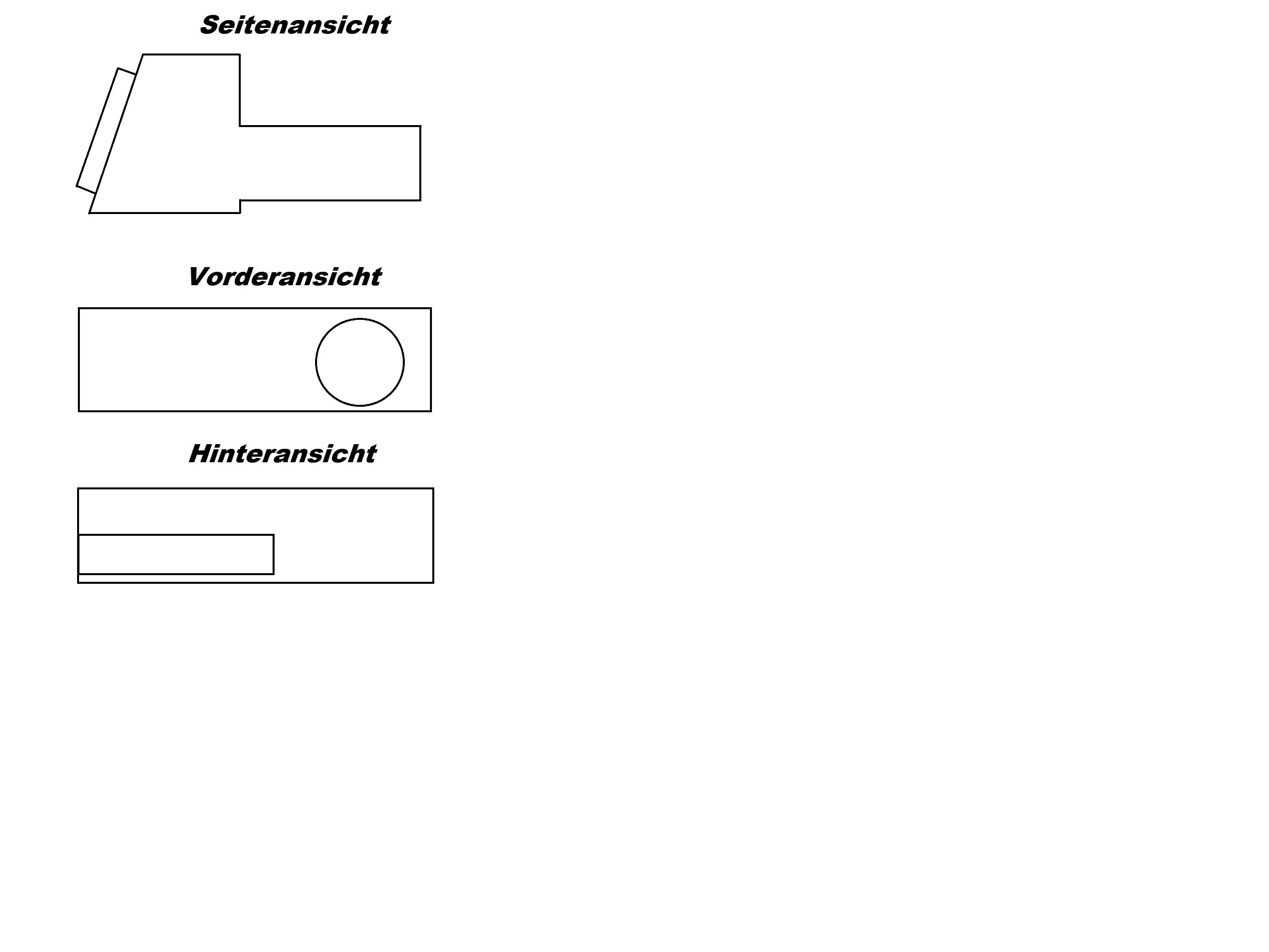

    ich habe mich mal an ein GFK Gehäuse passend für die Werkzeugmulde gewagt.
    Hinein kommt ein GLaden SQX 12 mit ungefähr 30 Liter Gehäusevolumen.
    Vielen Dank hier nochmal an Micha B der mir viele hilfreiche tips gegeben hat.
    Ich habe das erste mal mit GFK gearbeitet und das Ergebnis ist OK geworden.
    Hier ein paar Bilder zum Einbau
    Vorteil ist, dass der Teppich sehr steif ist und man ihn komplett ausbauen kann, dann muss man nicht im Auto mit dem Harz zeug arbeiten.
    Es erleichtert die Arbeit sehr.
    Hier alles mit folie ausgekleidet, wobei ich klebeband (dick aufgetragen) bevorzugen würde, da die folie ständig wegrutscht (echt lästig)
    Aber doch noch irgendwie hinbekommen.
    Danach wurde das Gehäuse auf entsprechender Höhe mit Hilfe eines Dremel
    geschnitten und die Holzplatte drauf geklebt
    Danach schicht für schicht von Innen und von Außen laminiert.
    Ganz schön klebrige angelegenheit^^
    Gehäuse dann geschliffen, sowie Gehäuse und deckel mit Stoff bezogen.
    Nun noch die Akustikwolle eingebaut und fertig.
    Insgesamt habe ich ungefähr 7m2 Glasfaserund 5kg harz verarbeitet.
    Abschließend hier noch im eingebauten Zustand.
    Hörprobe ist leider noch nicht möglich, da ich die defekte endstufe einschicken musste :(
    Mfg :)
