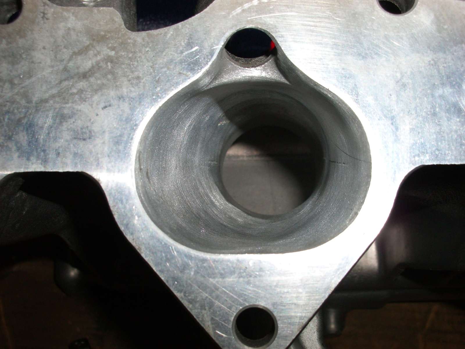

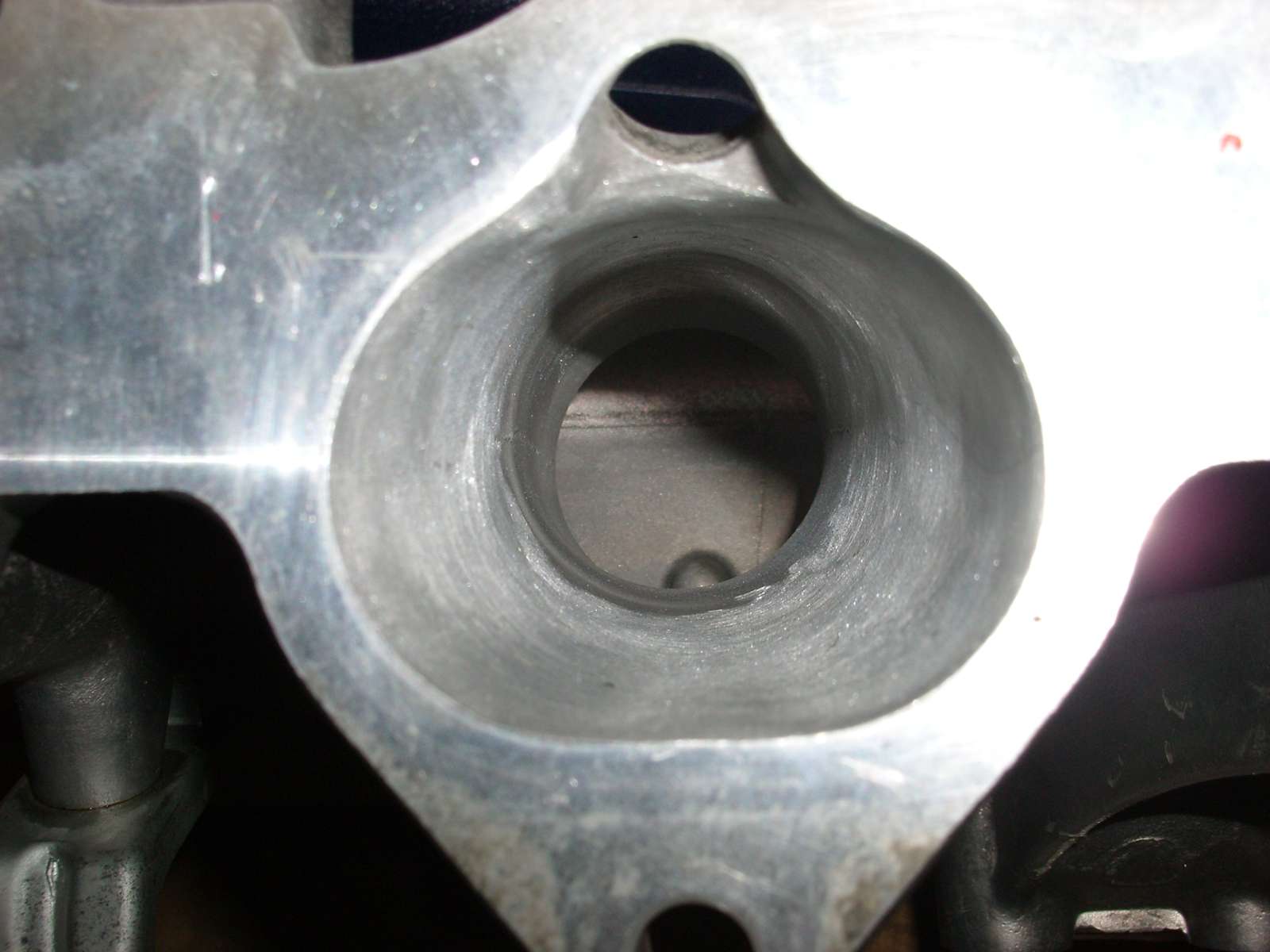

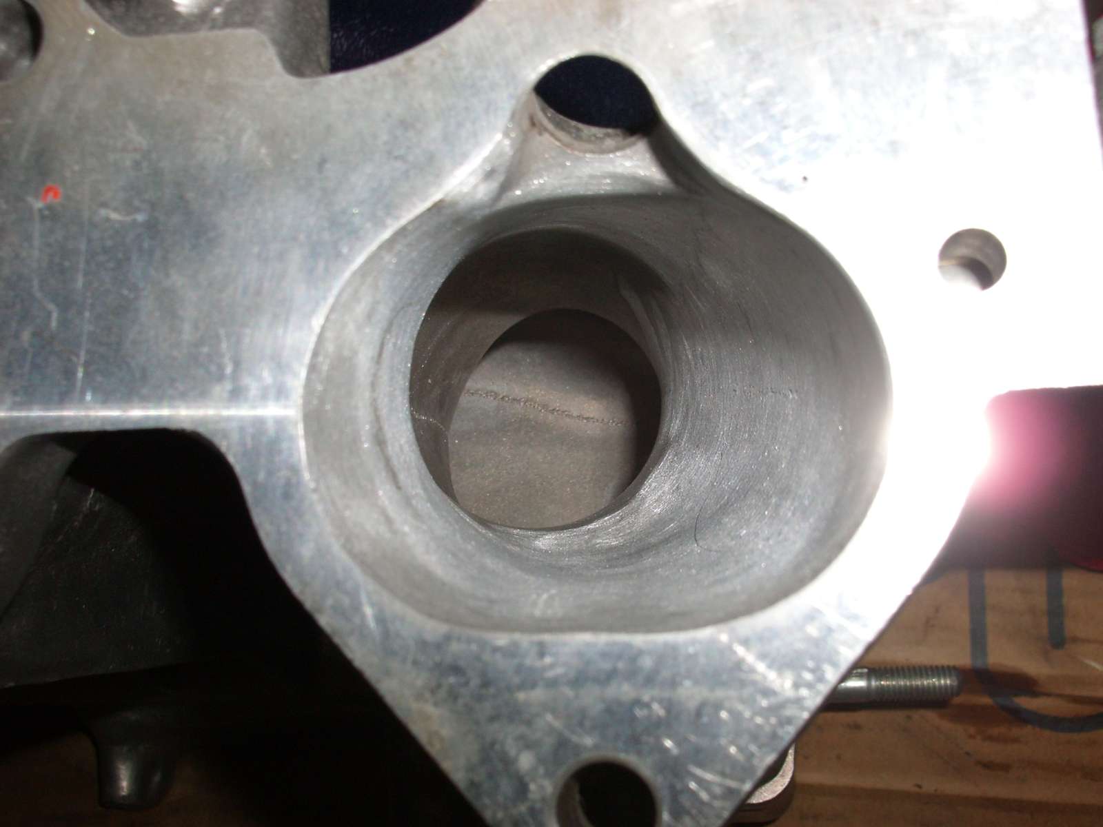

Passend zu den bearbeiteten Kanälen, die bearbeitete Ansaugbrücke:

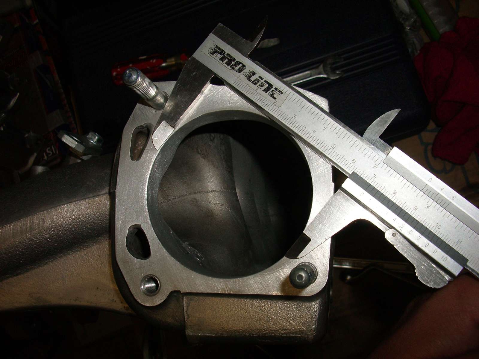

und direkt den Einlass auf 70mm geweitet, passend zur Drosselklappe:

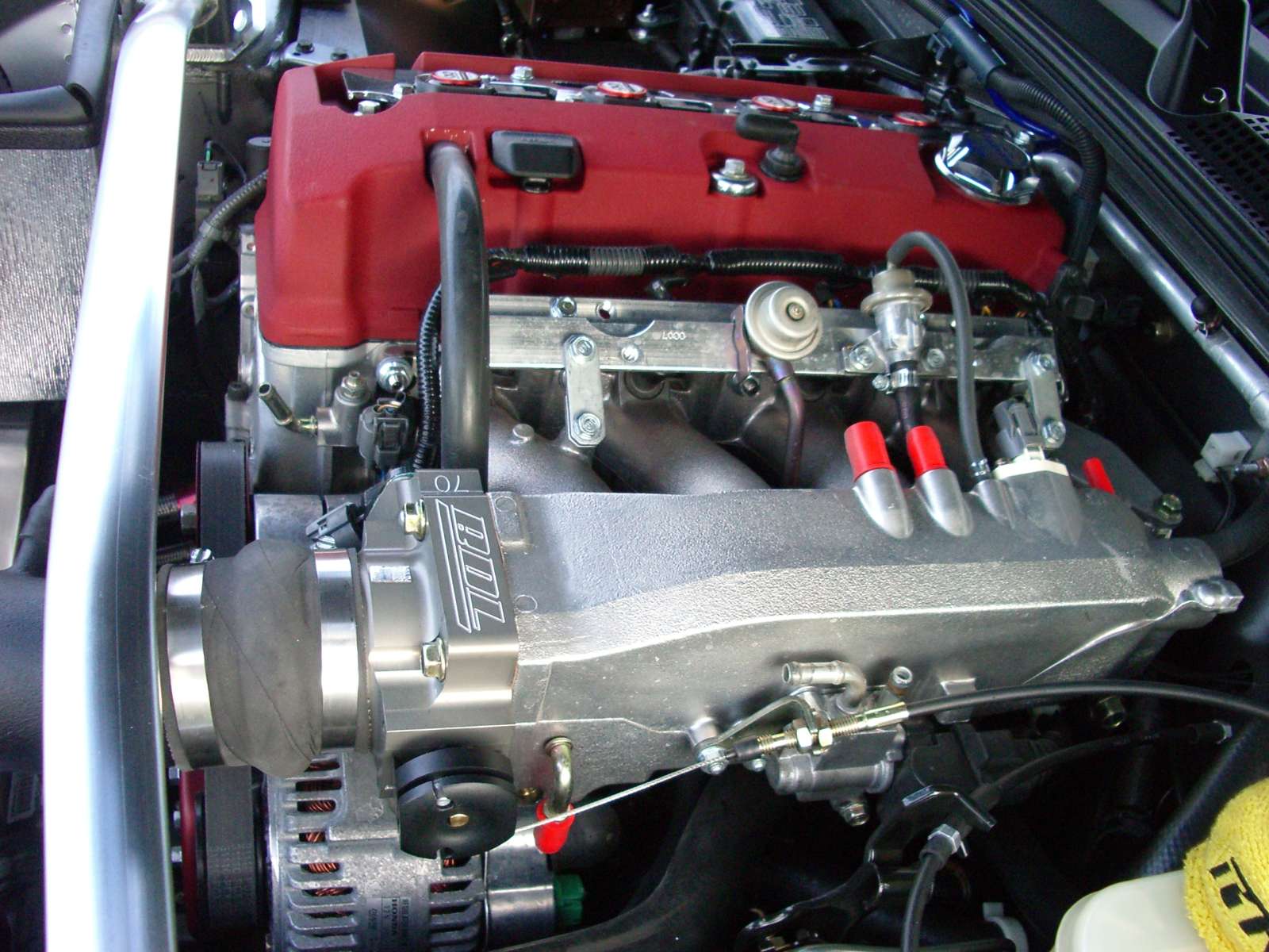

Von der BDL Drosselklappe habe ich jetzt kein anderes Bild.
Auf jeden Fall funzt die sehr gut und ist durchgehend 70mm
Gleichzeitig sieht alles aufgeräumter aus, da der MAP Sensor unten sitzt. Was auf der anderen Seite dazu führt dass dieser mehr im Wärmestau ist, daher muss ich den noch abdecken mit so Wärmerükcweisendem Gewebe.
