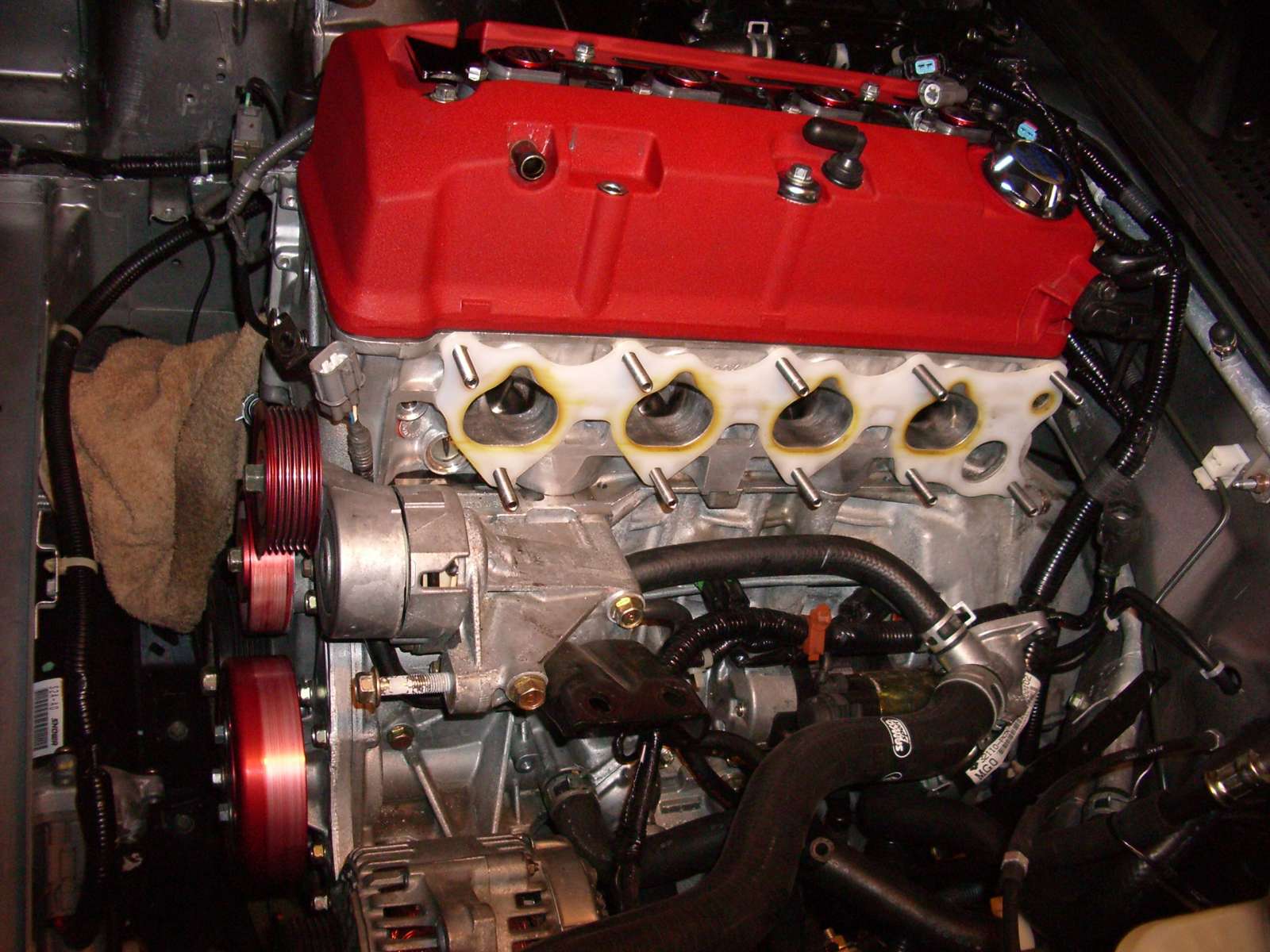

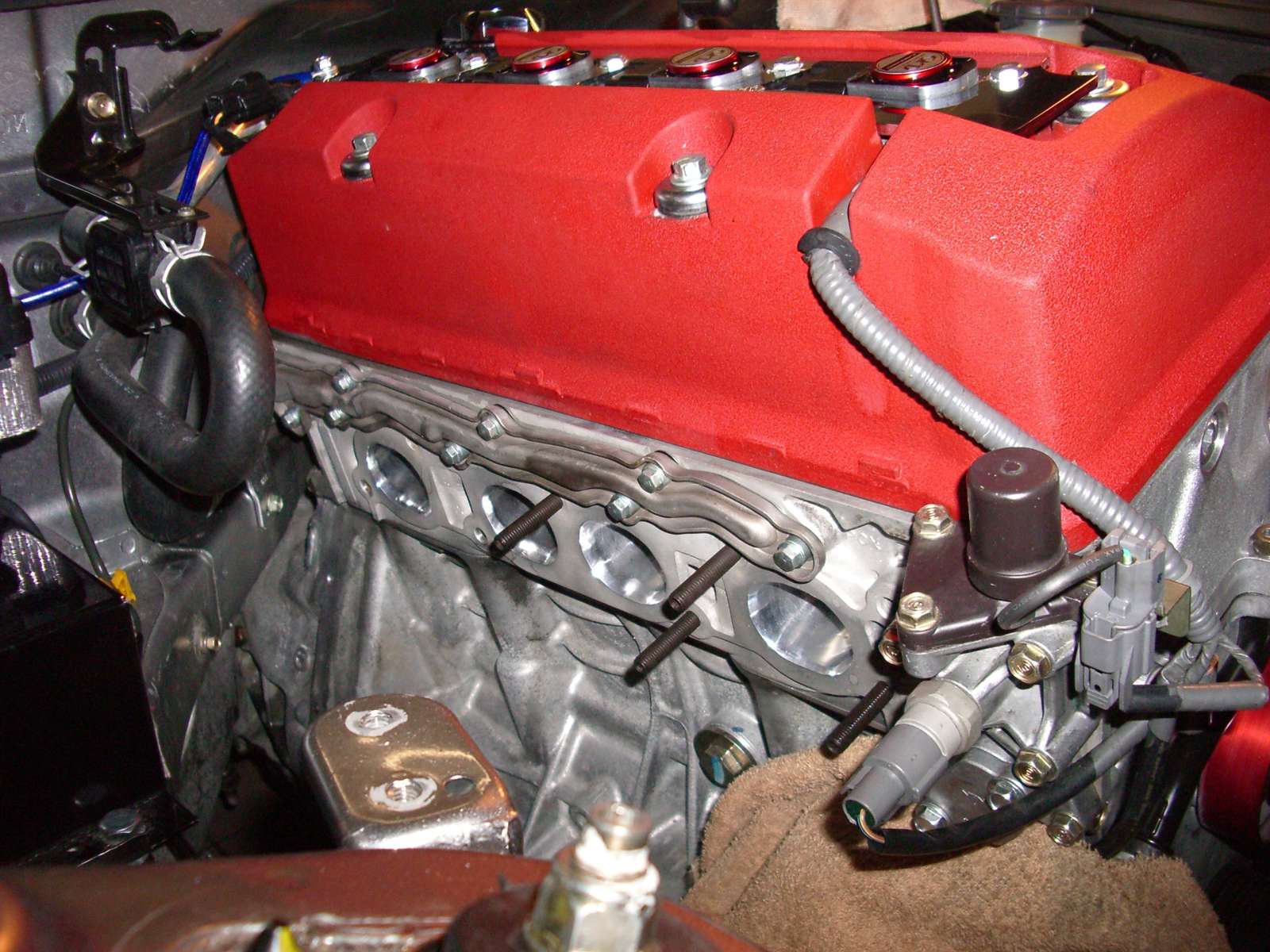

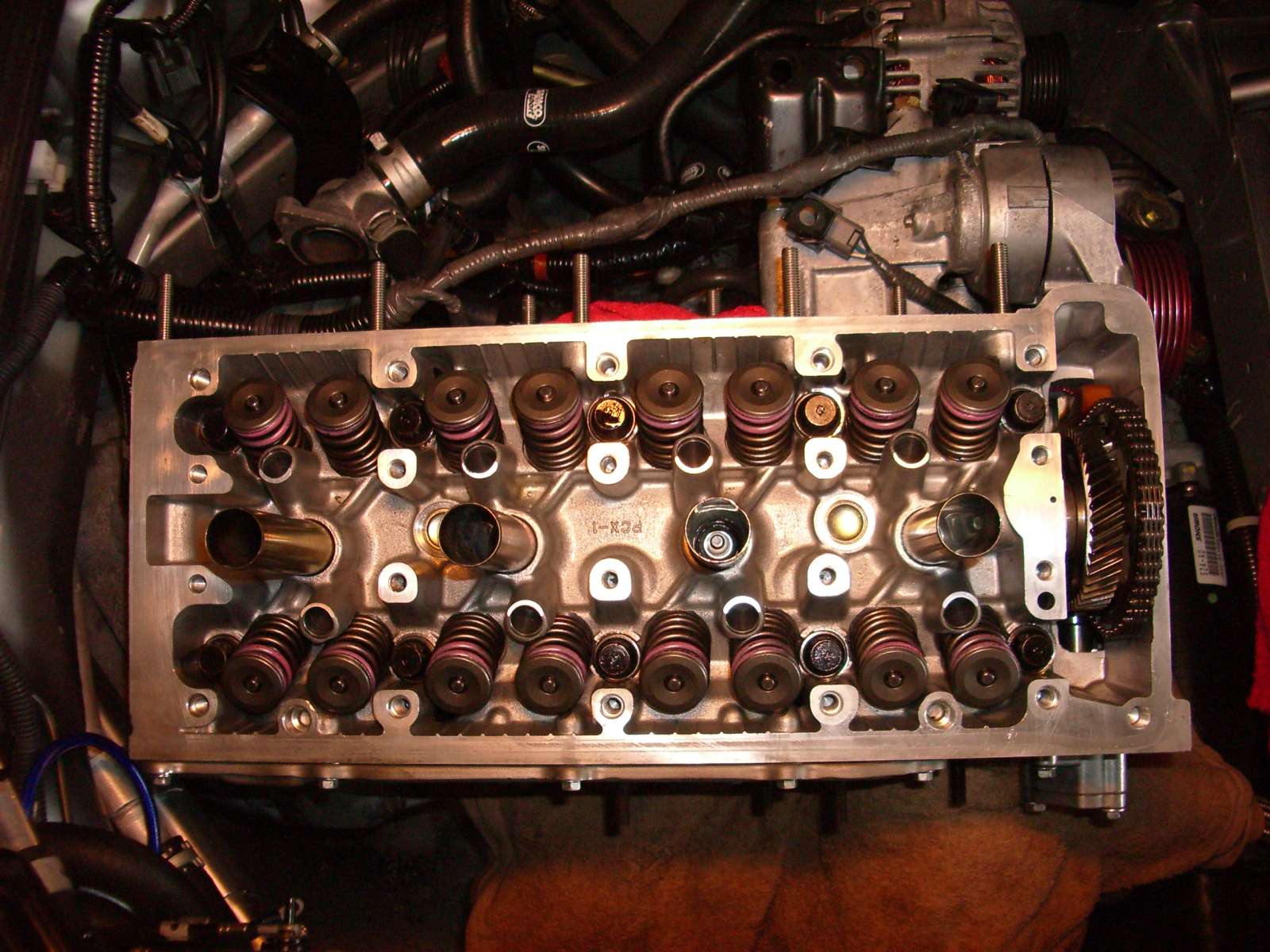

So siehts dann fertig aus! ![]()

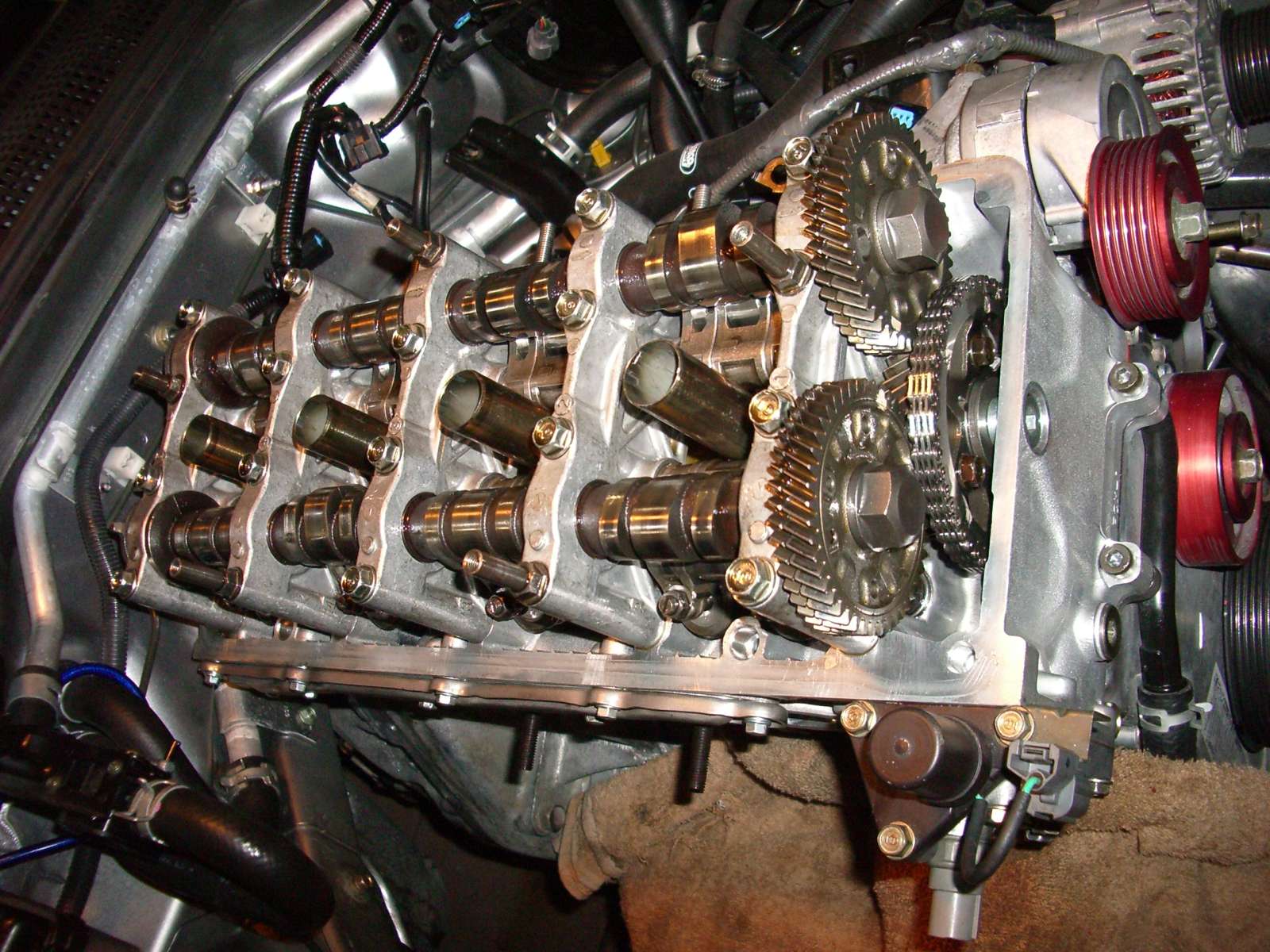

hier mit Nocken-/Ketten-rad montiert und Kettenspanner wieder drin (u.re. im Bild)
Dann die alten (Honda) Nockenwellen wieder rein.

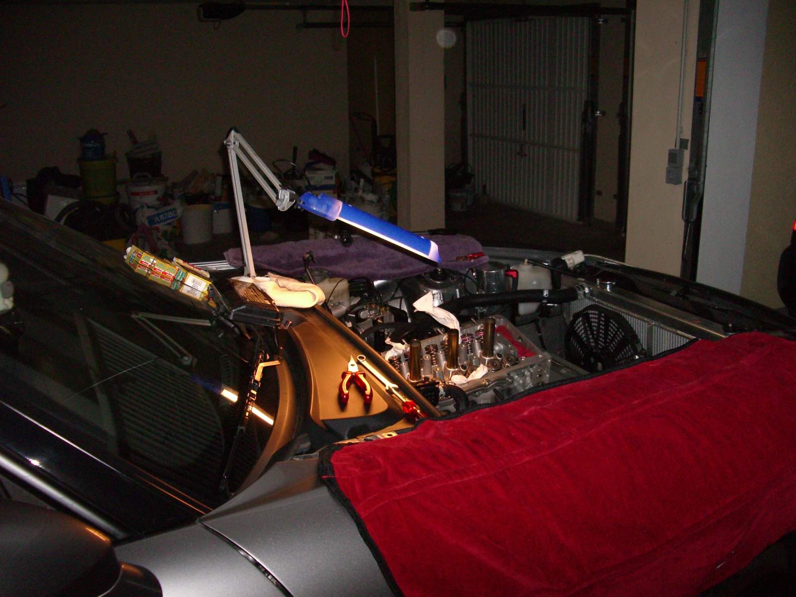

Grund nicht gleich die TODA zu verbauen: Ich wollte die Auswirkungen der Zylinderkopfbearbeitung separat fesstellen.
Die Hondata Teflon Dichtung hatte ich davor schon.
Diese musste aber auch noch an die grösseren Einlässe angepasst werden. Ganz einfach mit ner Proxxon!

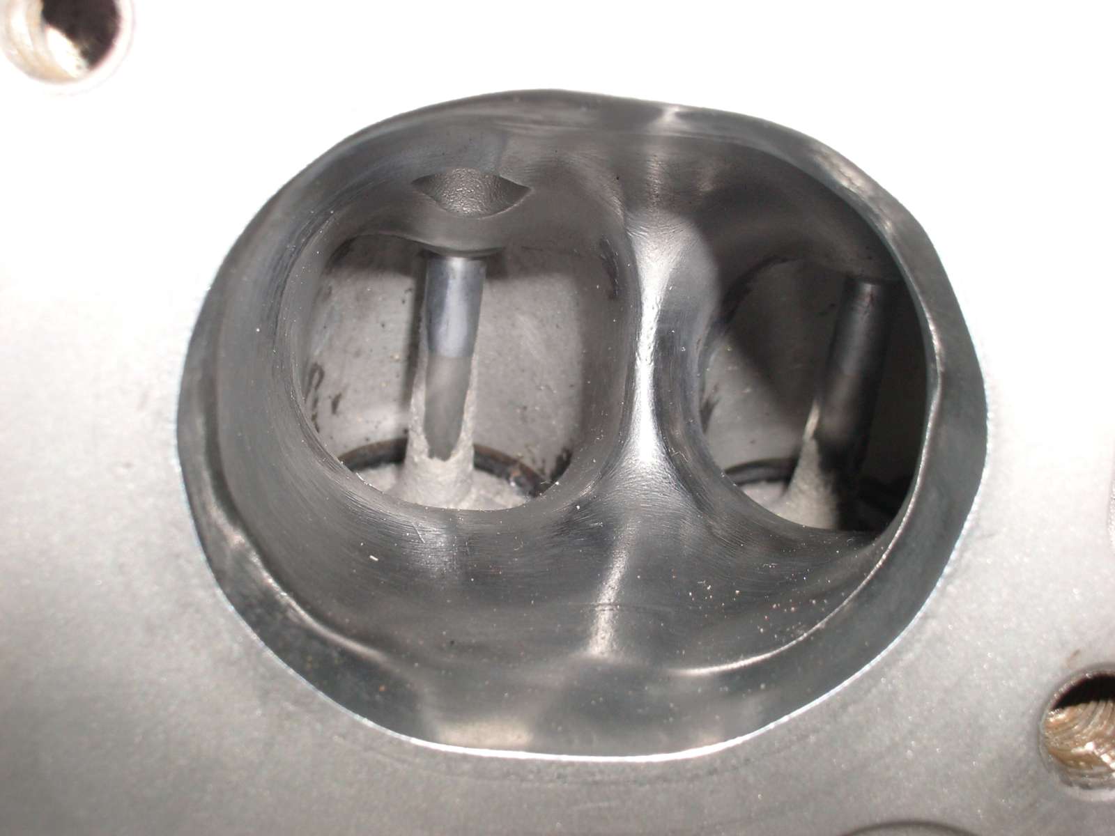

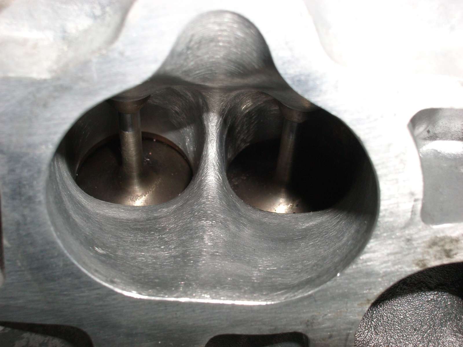

Hier sieht man nochmal schön durch das Blitzlicht die polierten Auslasskanäle ![]()
und weiter gehts in Episode IV ![]()

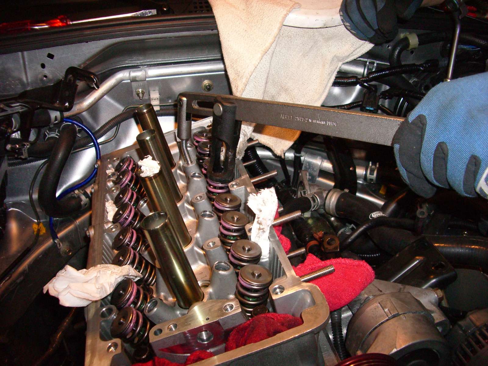

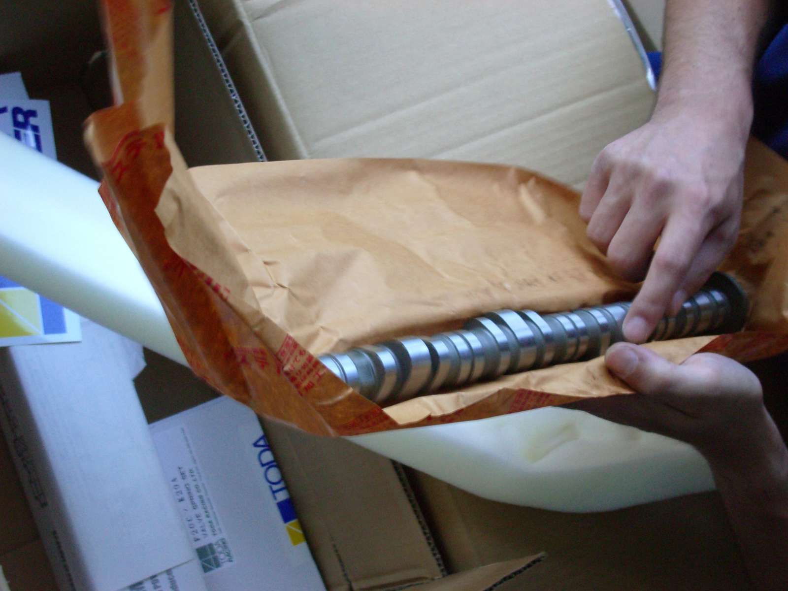

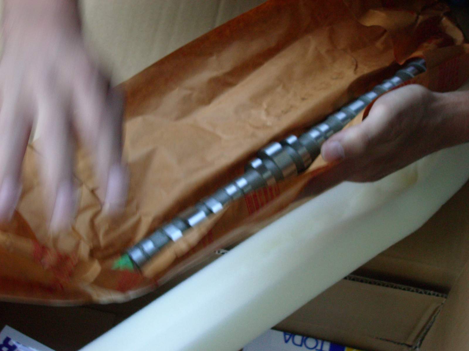

Geplant sind in einer weiteren Ausbaustufe diese Nockenwellen:
TODA A2 spec

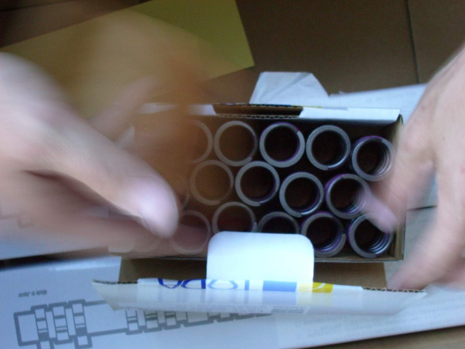

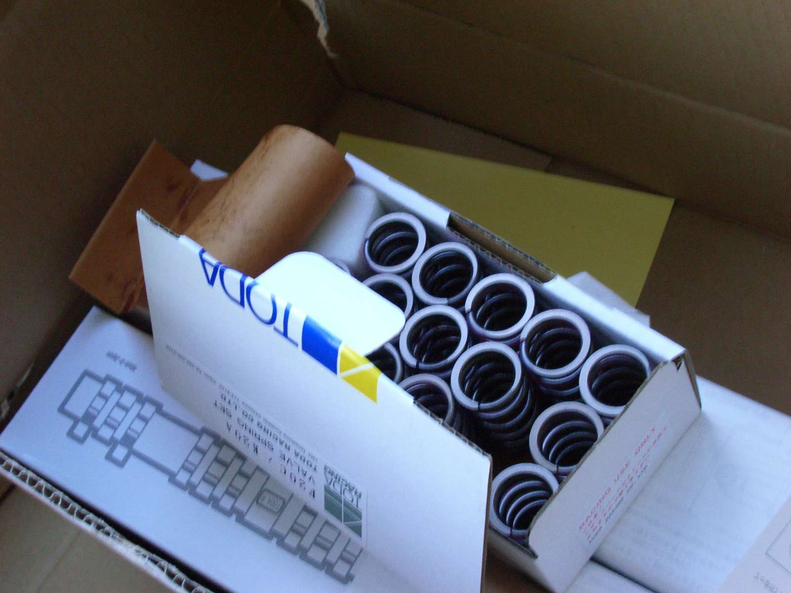

Dazu empfohlen sind andere Ventilfedern die sich weiter komprimieren lassen als OEM.
Habe mich einfachheitshalber und sicherheitshalber auch für die TODA Federn entschieden
Da die Federn leider lange auf sich warten liessen hatte ich den Kopf schon verbaut.

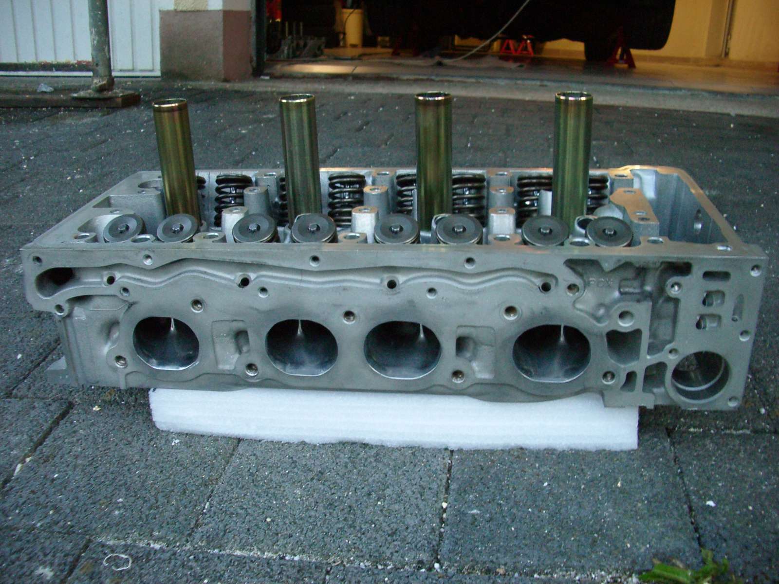

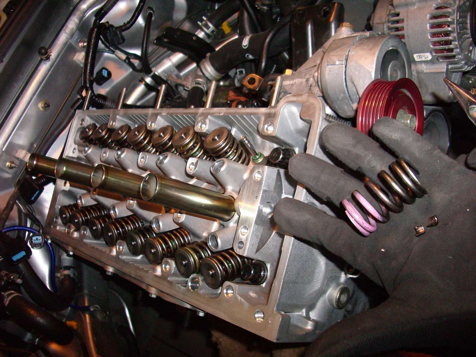

Also mussten die Federn im eingebauten Zustand gewechselt werden.
Das geht...sofern man das richtige Werkzeug hat
<- nochmals danke Super2000 & Steve-o für eure helfenden Hände ![]()
Letzendlich gings mit dem selbsgefertigten Adapter & dem ausgeliehenen Werkzeug ganz gut von der Hand. ![]()
Da ich keine Druckluft habe, musste ich darauf achten, dass jew. der Kolben auf OT steht an dessen Zylinder ich die Federn am Wechseln war!! (damit die Ventile nicht runterfallen
ZitatOriginal von bpaspi

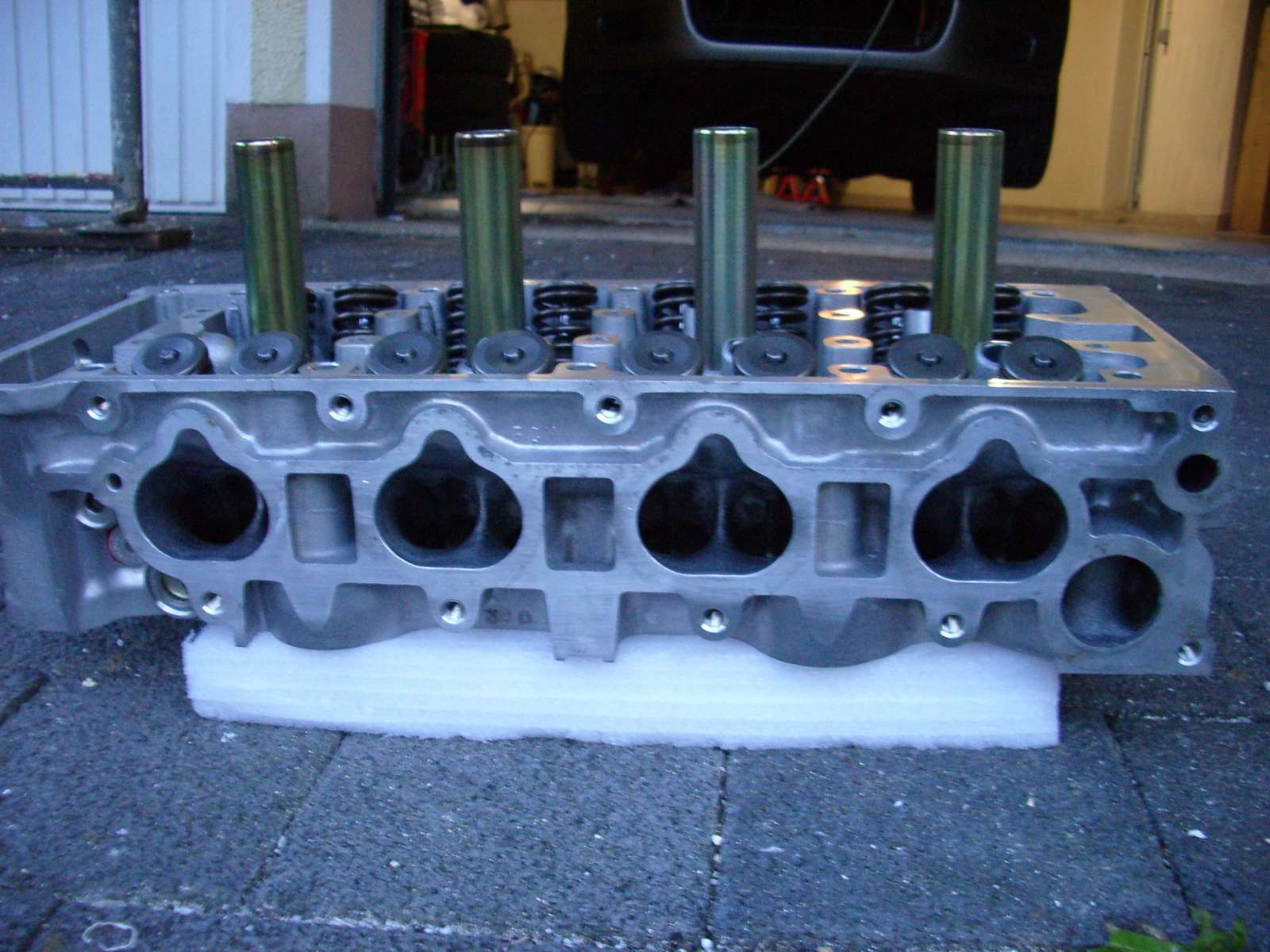

Da sind noch die alten Ventile mit jeder Menge Ablagerungen drin (rote Markierungen). Hat Dein Spezi die drin gelassen um beim Kanäle bearbeiten nichts zu beschädigen? Oder warum? Wenn sowieso neue Sitze und Führungen reinkommen ist's doch egal ob man die alten beschädigt.
Das sind die neuen Ventile. Die Ablagerungen fand ich zwar auch nicht schön, aber gingen leicht weg. >die Ventile ist mechanisch ok.
WARUM die da sind, keine Ahnung!
Du hast 1mm größere Ventile, aber Original Honda Ventilsitze? Wie geht das? Sind die denn nach dem Einbau größer bearbeitet worden um die größeren Ventile aufzunehmen? Dann werden die aber sehr dünn.
Ebenfalls keine Ahnung, es funktioniert ![]()
Man sieht das die Einlassventile schon sehr dicht am Rand des Brennraums liegen. Ich hatte auch erst überlegt ob ich größere Ventile nehmen soll, aber dann wird die Strömung durch die Zylinderwand gestört und man hat keinen ringförmigen Strömungsquerschnitt mehr. Das wird sich bei hohen Drehzahlen bemerkbar machen dachte ich und hab's gelassen. Ich habe sogar jeweils kleine Taschen in den Brennraum gefräst damit die Strömung dort nicht behindert wird.
Das mag therorethisch der Fall sein.
In der Praxis kann ich keine Einbusen feststellen. Im Gegenteil, aber dazu wie gesagt mehr im finalen Fahrbericht.

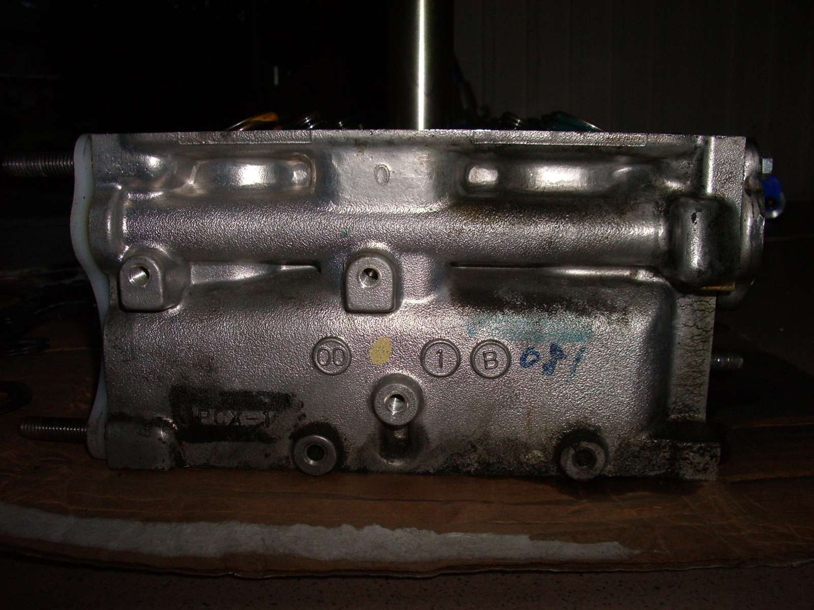

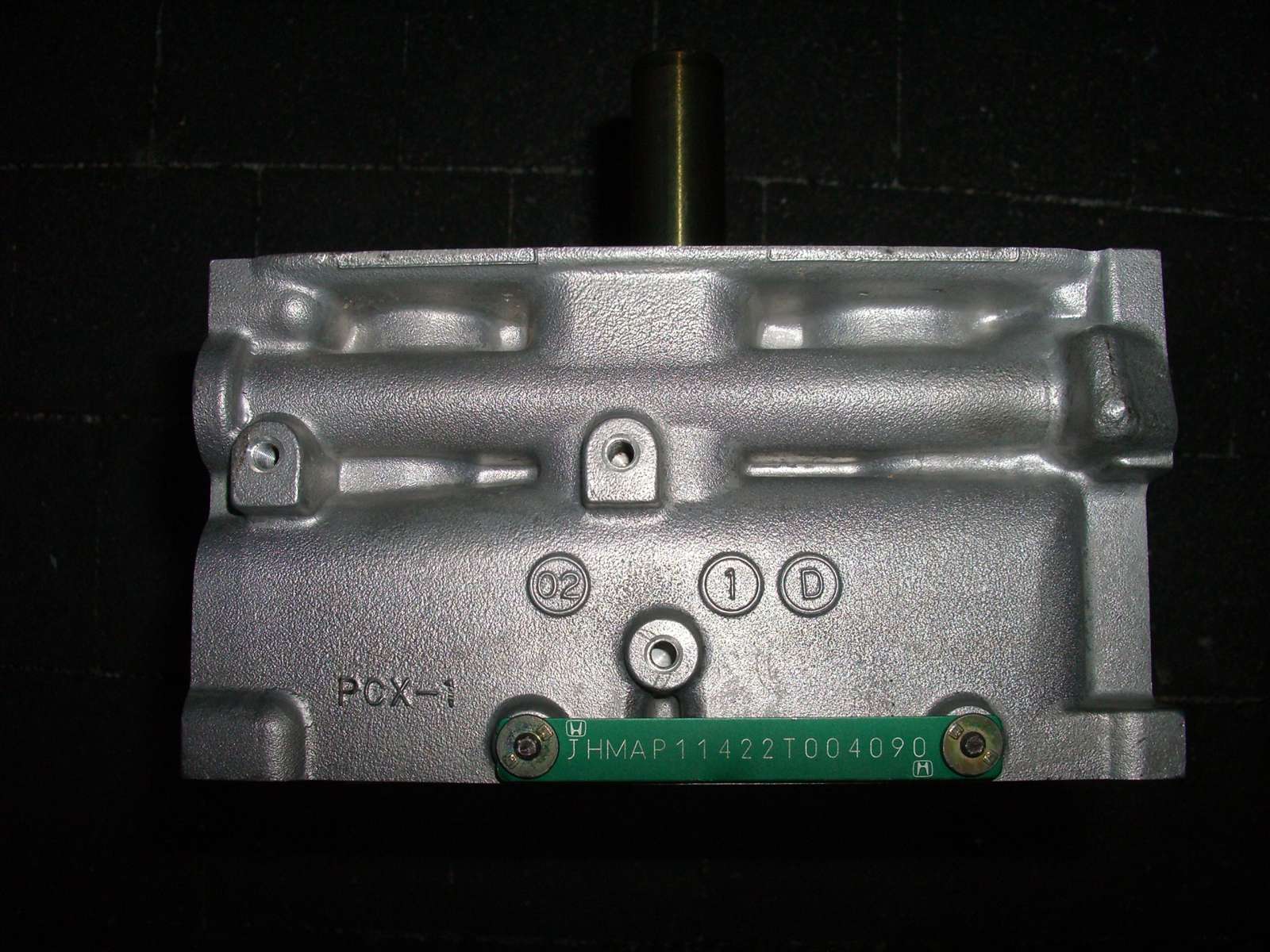

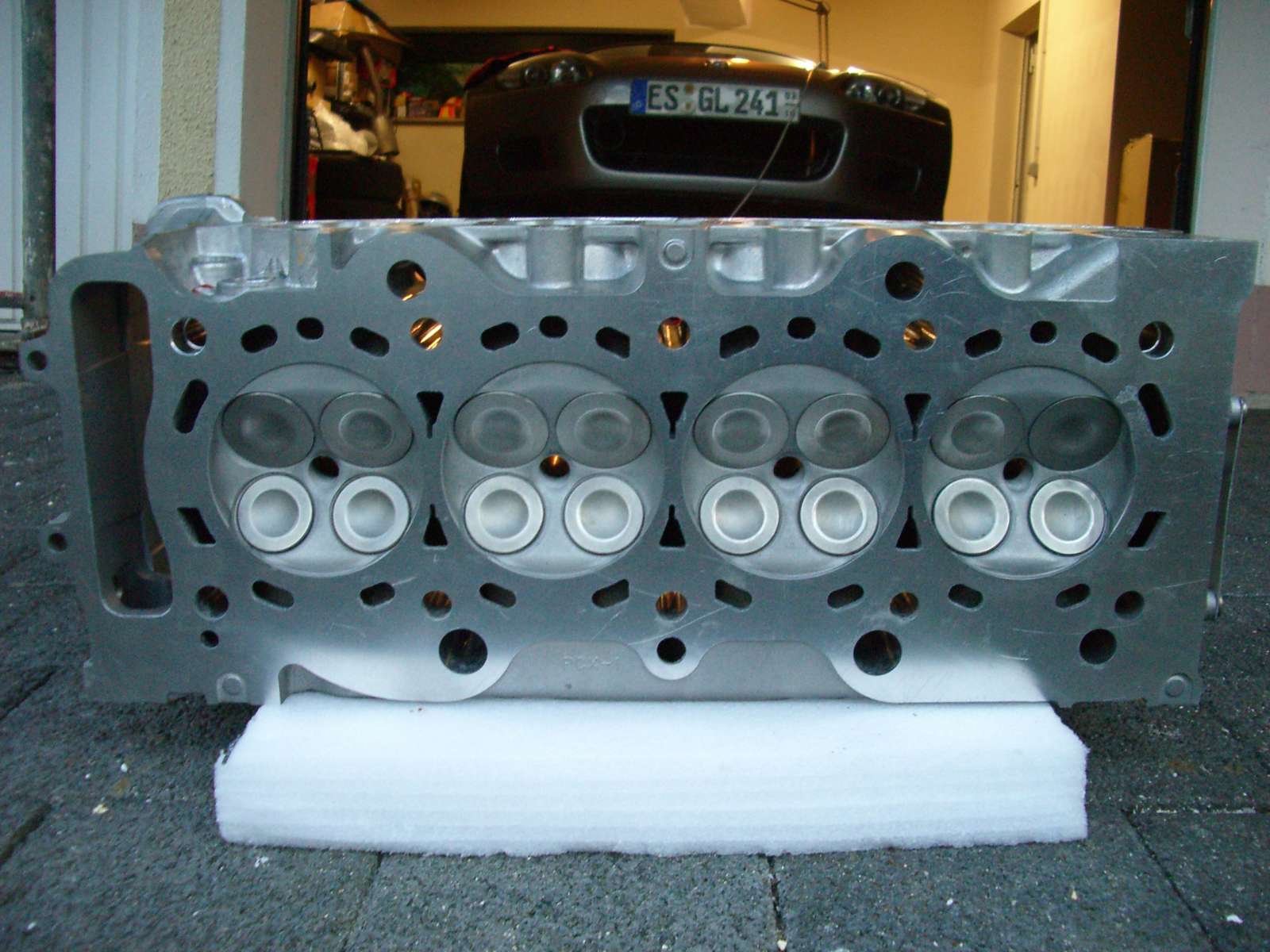

OK dieser neue Zylinderkopf soll verbaut werden!
Was ist daran so besonders?
> Kanäle bearbeitet (grösser) und poliert, grob auf Einlass-, fein auf Auslass-seite
> Ventil-sitze, -führungen, -schaftdichtungen Neu (Honda)
> obere Federteller Neu, Bj.04-Teile (verstärkte Variante)
> gehärtete u leichtere Ventile von Ferrea. Einlass 37mm, Auslass 32mm (jew. 1mm grösser als oem)
Interessant ist dieses Metallschildchen
(Hatte der Alte nicht. Der Neue ist allerdings auch aus USA)
Die Kopfbearbeitung habe ich von einem Bekannten machen lassen, dessen Arbeit ich vertraue.
Er hat die Modifikationen nach meinen Wünschen gemacht.
Leider habe ich daher keine Detailaufnahmen der einzelnen Schritte (wie Ventilsitze, -führungen, etc tauschen)
Mit dem Ergebniss - rein statisch erstmal - bin ich sehr zufrieden!
Zum dynamischen später mehr im Erfahrungsbericht.
