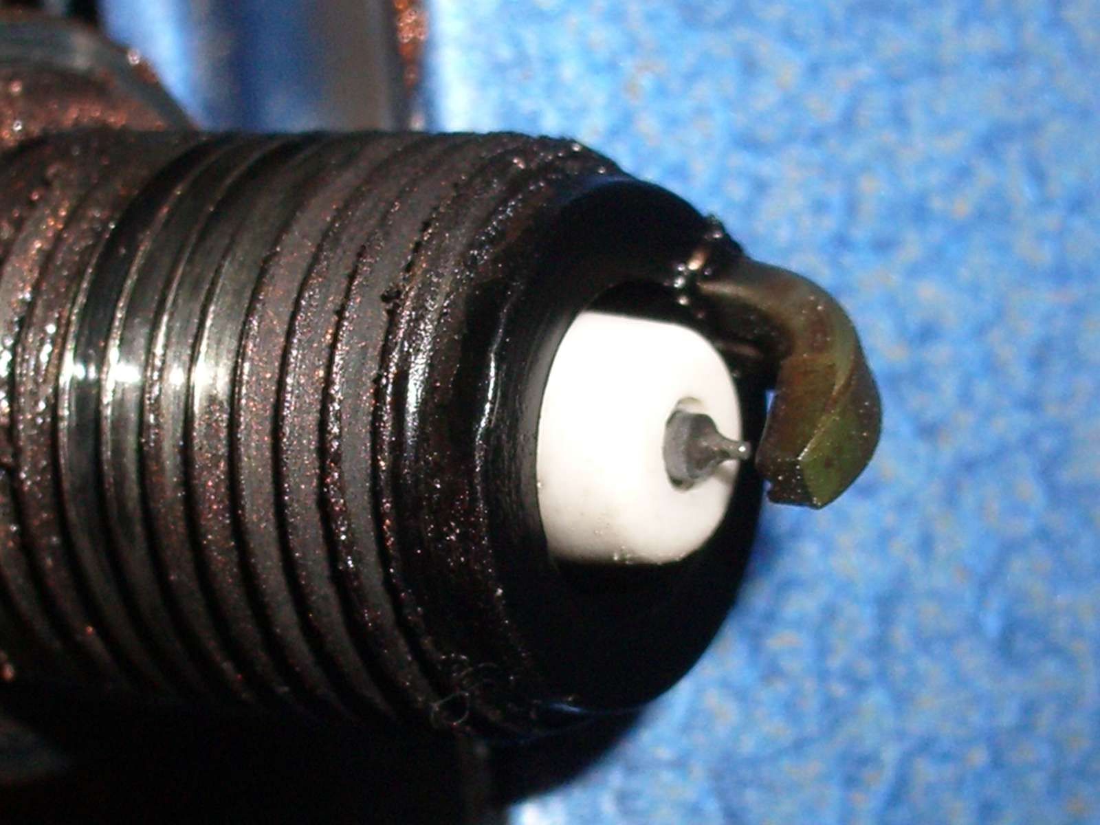

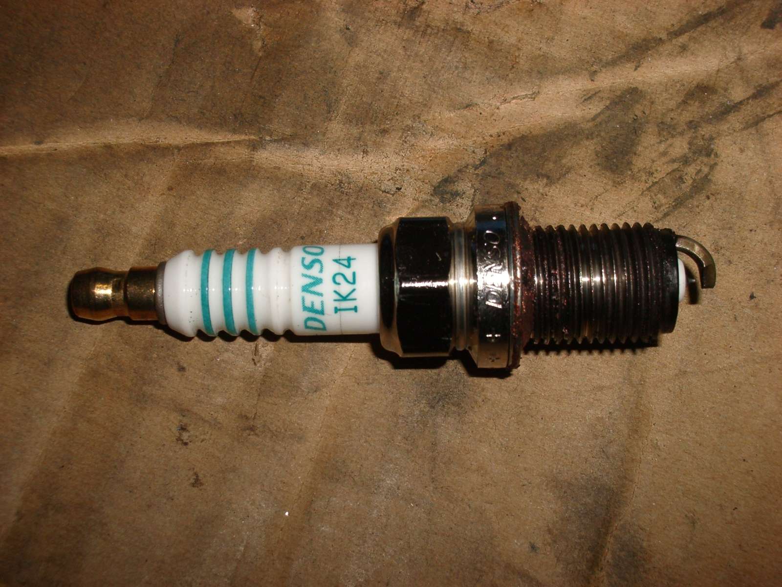

  • Ich hab am WE durch Zufall entdeckt, das 2 der neuen Denso Iridium IK24 Kerzen schon kaputt sind! :x :x Die Dinger waren mal grade 1.800 Kilometer drin. :thumbdown: :thumbdown:
    Ich hab die Kerzen rausgeschraubt, da ich das Ventilspiel einstellen musste und sich der Motor dadurch leichter durchdrehen lässt. Dabei kamen dann die defekten Kerzen zum Vorschein. :x
    Der Keramikkörper ist gebrochen und es sind bereits Verbrennungsgase durchgetreten -sichtbar an den schwarzen Ringen! Etwas länger und die Teile hätte es komplett zerbröselt und hätten dann den Motor schwer beschädigt! 8o

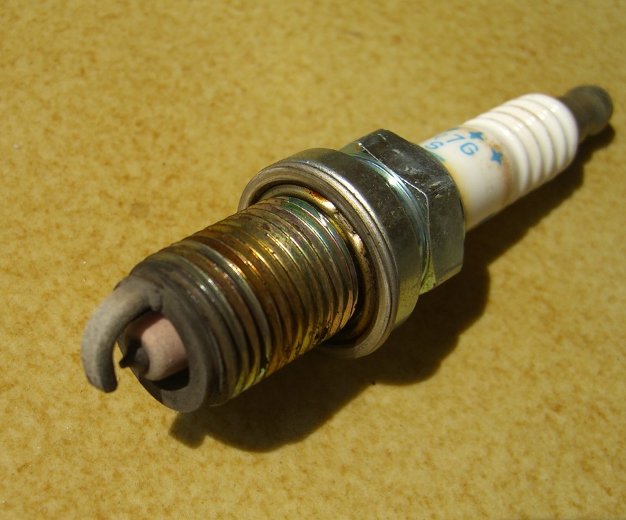

    Übrigens, die NGK Kerzen haben zwar lange gehalten -hatten aber auch schon Durchbrandspuren. Das hatte ich damals auch gepostet (mit Bild) als ich den Motor zerlegt hatte.

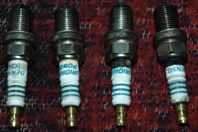

  • Meine sind OK :thumbup:
    Alle 4 sehen nach ca. 1000km so aus:
