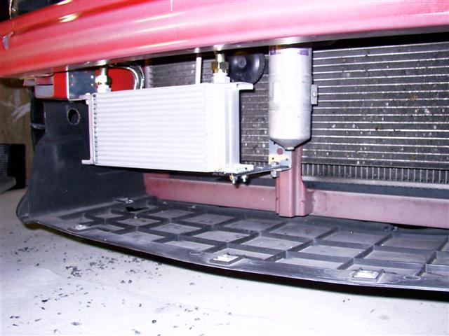

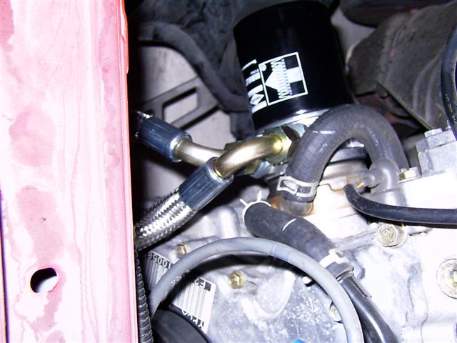

Da schon eine Frage kam , wegen der Bauerei, hier ein paar kleinigkeiten zum schmunzeln :

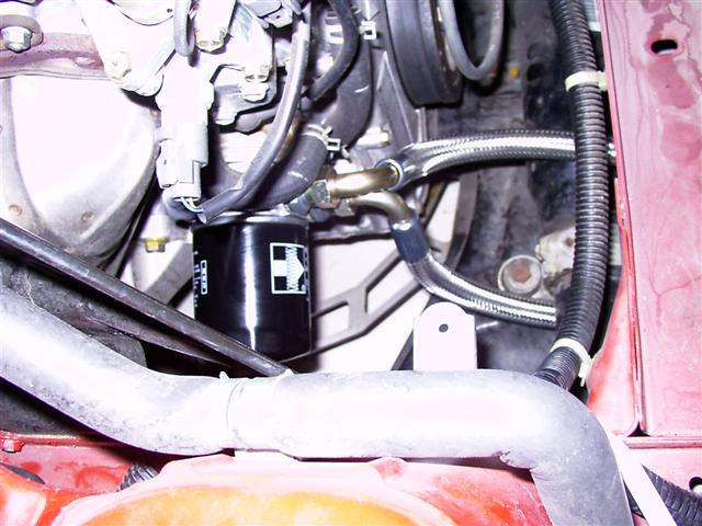

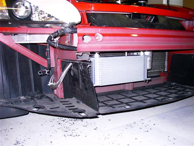

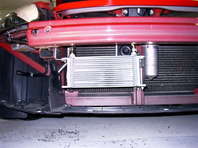

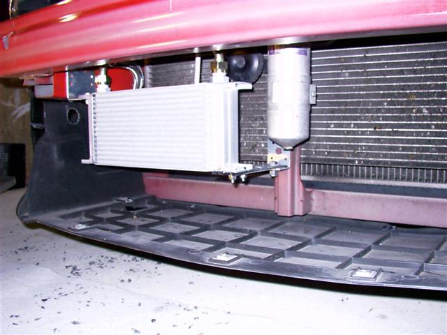

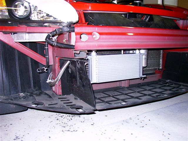

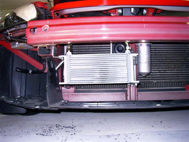

Zu Frage eins, Produkt. Ich bin den Tips von Lars gefolgt und habe mir bei
Sandtler das gekauft : Hat da übrigens alles toll geklappt, super laden ![]()
http://www.sandtler.de --> Ölkühler --> Einbausätze --> M20 Nr. 573
gekauft. Dazu den Ölkühler Mocal 330mm/ 124mm mit 1/2 BSP Anschluß.
Ganz wichtig : Die mitgelieferten Anbaulochstreifen gleich wegschmeißen, und vernünftiges Verbindungsmaterial im Metallfachgeschäft oder Baumarkt kaufen . ( Mit den gelieferten , kannst Du einen Vogelkäfig bauen, sonst nix
Zu zwei, ja, der S stand ganz normal auf dem Boden ohne das Teil aufzubocken. war so zum Arbeiten sehr gut. ![]()
Die Scheinwerfer haben wir abgeklebt, weil es passieren kann, beim Abziehen der Front, das so zwei Metallplättchen die nahe am Scheinwerfer sitzen , den Scheinwerfer zerkratzen. Gerade beim wieder-randrücken ist die Gefahr des zerkratzens ohne Abkleben groß. Wen Du keinen Plan hast , wie das Teil abgeht, frag einen der das kann ! Also ich hätte das Teil niemals ohne fachliche Hilfe abbekommen. Zu zweit ist eh besser , da das Teil beim abziehen leicht verkantet.
Zum verbauen des Ölkühlers würde ich an Deiner Stelle eh einen Fachmann ranlassen. Ich weiß ja net wie fit Du bist inder Kfz- ler Materiel
bist, ich für meinen Teil, bleibe da bei meinen Fähigkeiten
, und habe nur staunenden Handlanger gespielt ![]()
Der einzige Fehler , der ich gemacht habe : ich hätte mir gleich einen Adapter mit der zusäzlichen Temp.Abnahme -anschluß - Möglichkeit kaufen sollen, ich habe nähmlich keine Temperatur- Anzeige. Dann hat man bei einem Nachrüsten irgendwann, nich das nächste Problem ![]()
Ok, kleiner Fehler, was soll´s
Ob es was bringt, und alles Dicht ist , wird sich zeigen. ![]()
Hier noch allgemeine Angaben : wir haben alles-in-allem mit gelaber 3,5 Std
gebraucht, Material hat mich 250 €uronen und und einen zusätzlichen Liter Öl gekostet. ( Na ja , einen dreiviertel um genau zu sein
Mit farbigen Grüßen in die Welt, Holger
@ Laaaars :
Danke für die Einkaufstips ![]()
@ Mirko : Danke für die Bauvorgabe- Beispiele ![]()

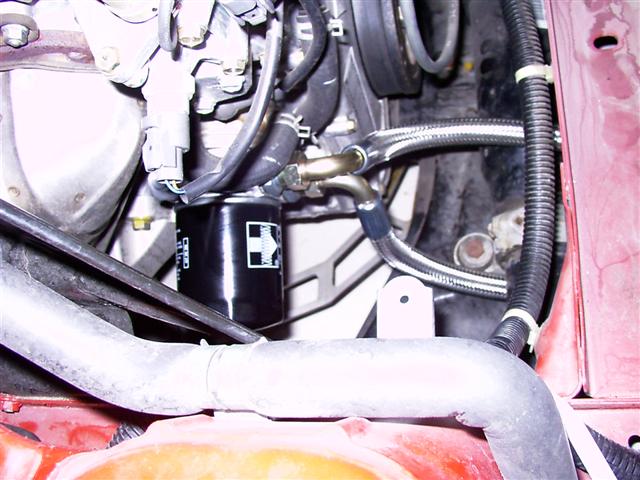

Habe den ganzen Kram verbauen lassen ( Danke Denyo , war eine Super zusammenarbeit ) Hier ein Paar schlechte Bilder : )
