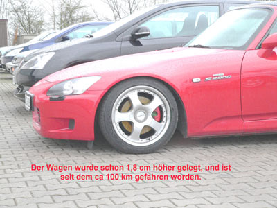

Abstand zwischen Mitte Federbeinbefestigungsschraube, und Federtelleroberkante VA 345 - 350mm HA 225 - 230mm, das ist dann die tiefste vom TÜV zugelassen Einstellung, was dem Entspricht, wie auf den Bildern, - 1,8 cm, also richtig tief.

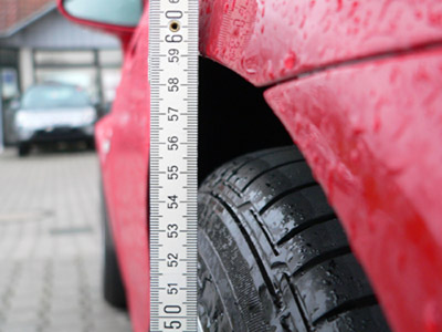

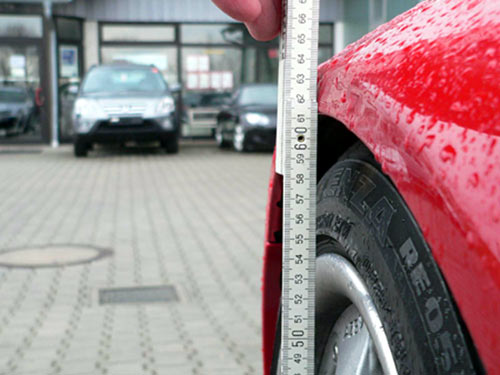

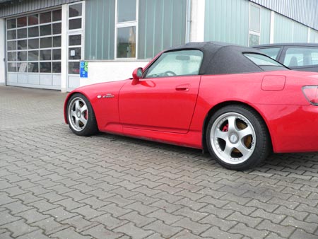

Bei mir ist er jetzt, und auf dem Bild in der Omega-Kurve VA 64 cm, und auf der HA 64,5 cm wie bei dir gemessen.
Als ich ihn bekommen habe, war er VA ca. 59,5 cm, und HA ca. 58,0 cm (das war vom Fahrgefühl besser als jetzt) so tief konnte ich ihn aber nicht lassen, weil er sonst vor der Garage stehen muß
Wie auf dem ersten Bild zu sehen ist, wurde der Wagen zu dem Zeitpunkt schon um 1,8 cm höher gelegt vermessen, und danach, noch mal gut ca 2 cm höher gelgt, und vermessen. Ergebnis, die Fahrwerkswerte, haben sich NICHT verändert.
Auch sehr erstaunlich, das der Wagen in cm hinten tiefer war, als vorne, aber eindeutig eine Keil-Form hat

sieht aber sehr hoch aus auf dem Bild

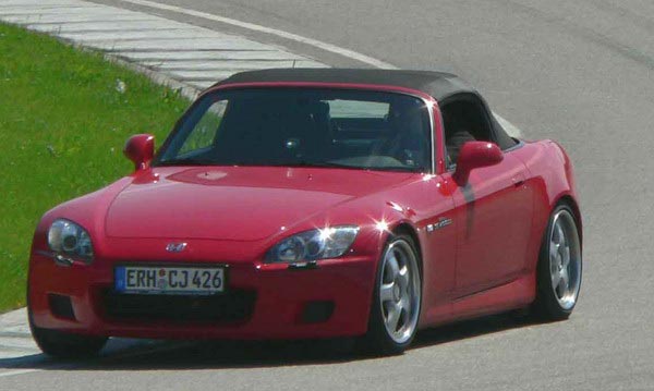

Seitenneigeung Omega-Kurve mit VA 6 und HA 4 (Straßenfahrwerk)und RE 050A
