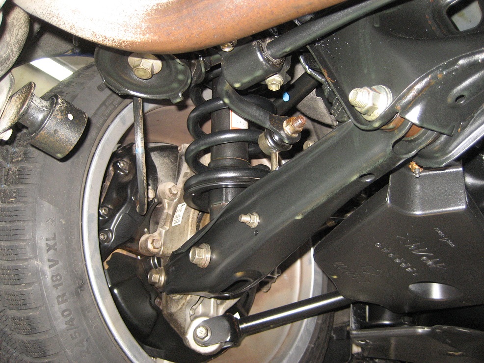

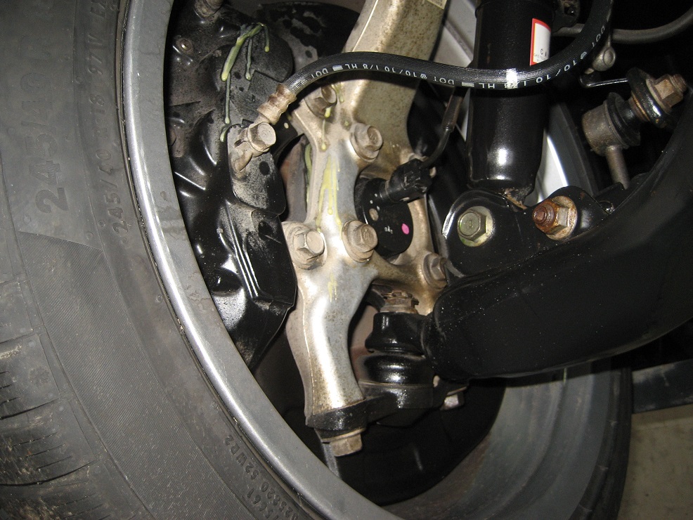

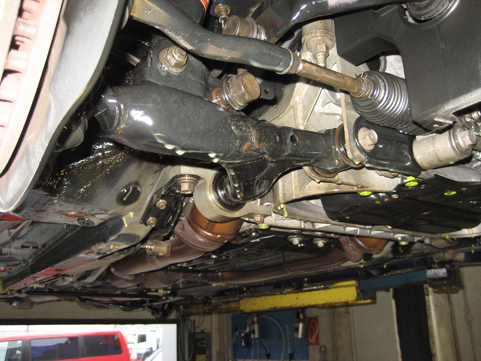

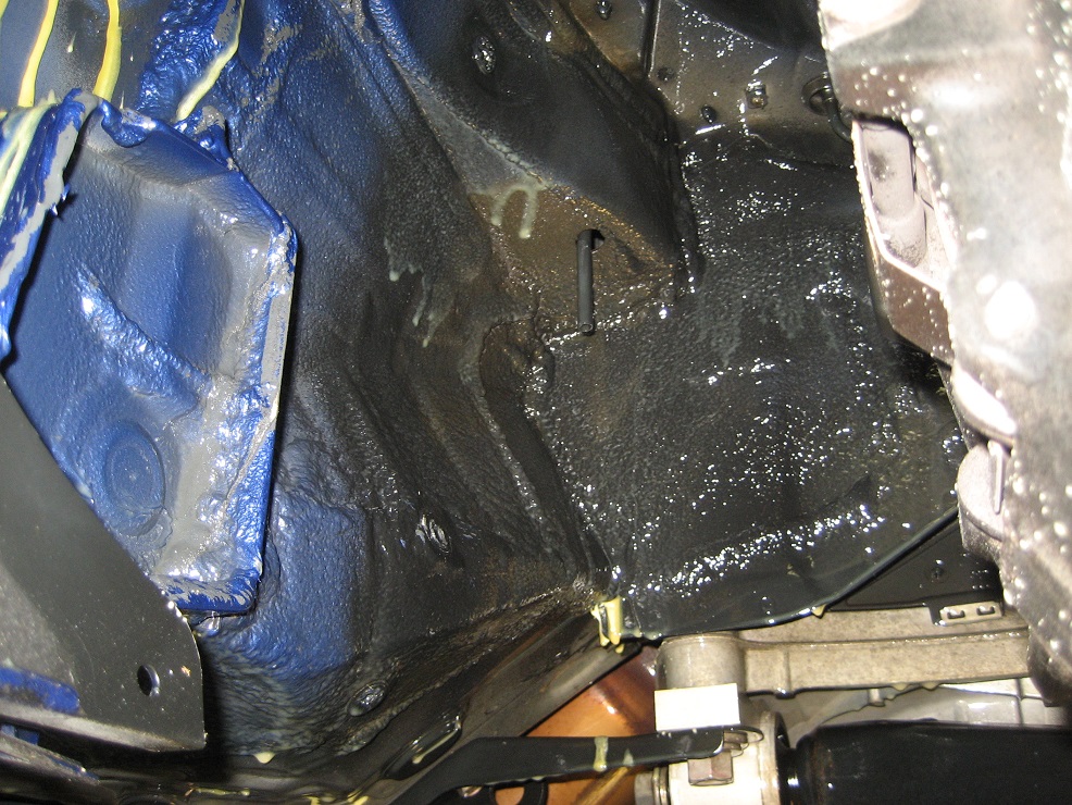

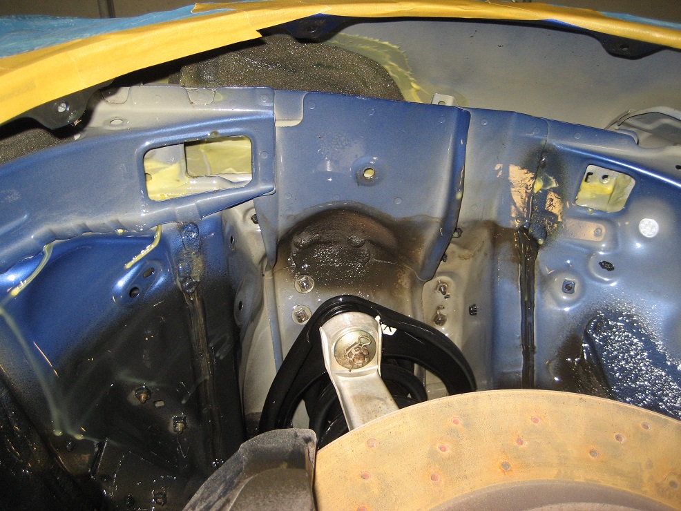

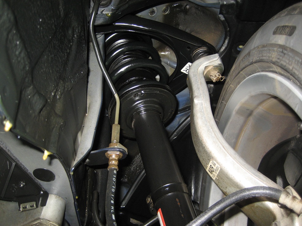

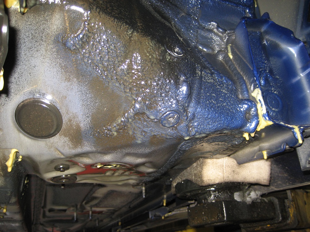

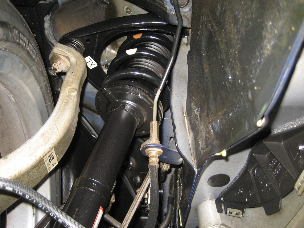

zum Glück war der Rost nur an den Achsteilen, und nirgends sonst.
Dann Schritt für Schritt das auftragen des Wachses. der Boden ist mit Timex gemacht, für die Türen und Hohlräume verwendet er aber andere Mittel, weil er die für geeigneter hält.
So habe gestern die Bilder bekommen.
Die ersten Bilder sind Bestandsaufnahme, nach der demontage der Unterbodenverkleidung, und vorsichtigen Trockeneisstrahlen. Das musste sein, um den Dreck weg zu bekommen, der sich zwischen Boden und den Verkleidungen gebildet hat.
