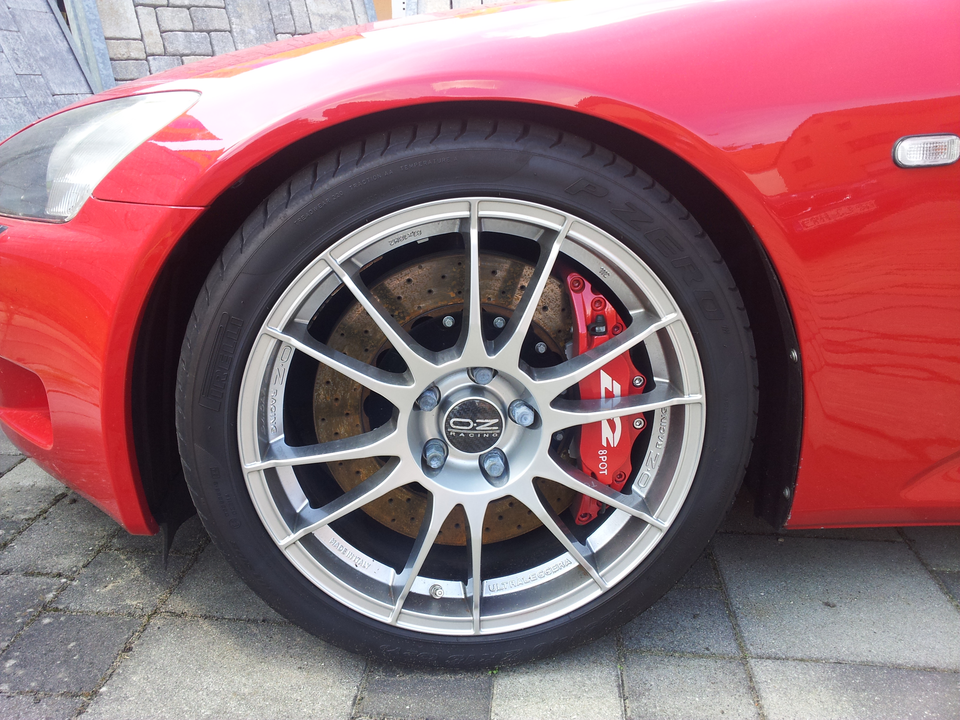

Hallo Rene,
ich hatte dir auch schon geschrieben, das die 330er Anlage die bessere Wahl in Bezug auf das gesamt Paket ist.

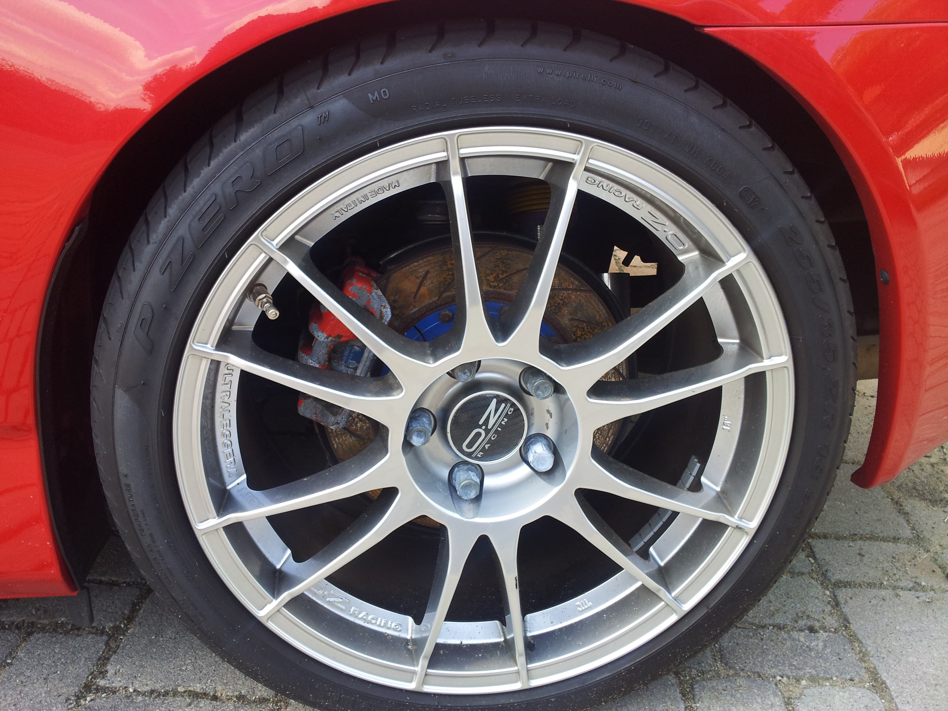

die 356er habe ich nur aus den hier schon genannten Gründen genommen.Ich bin zwar nicht der selben Meinung wie UncleHo im Bezug auf die D2 Bremse, den du kannst hier über den Zeitraum von Jahren lesen, das sie KEINE Probleme etc. machte. Alles was vorher schlechtes über die Bremse geschrieben wurde, kann ich anhand meiner Erfahrung mit der D2 Bremse NICHT bestätigen. Der Honda ist im Sommer Daily-Drive unterwegs, und ab und an, eben auf Track-Days unterwegs.
Ist gibt hier Bilder vom Rost der Anlage, nach dem ich den Wagen gewaschen habe, und dann über 1 Monat nicht mehr bewegt (was schlimmeres kann man einer Bremse in Bezug auf Rost nicht an tun). Und 0,0% Probleme als ich dann das erste mal wieder gefahren bin. Das Handling an sich ist auch nicht schlechter geworden, sondern das Gefühl, in der Lenkung, gerade auf BAB ist anderes geworden. Aber wie alles neue, man gewöhnt sich daran. Es wird gerne Vergessen, das D2, oder besser der Hersteller die Bremsanlagen Herstellt, von (seinem Anfang als Kopierer andere Anlagen) bis jetzt die Entwicklung weiter betrieben hat. Ich konnte bei Feiny sehen, wo es vorher Probleme gab, aber meine Sättel sind schon die Evolution derer, und meine sind auch schon wieder durch neuere bessere Ersetzt worden. Ich kann nach 3 Jahren mit der Bremse NUR gutes Berichten, und würde sie jederzeit wieder kaufen, und kann sie auch guten Herzens weiterempfehlen
(wenn man eine braucht)Und noch ein Tipp, Vergiss die Turbo....Dinger. Du hast hier jetzt genug vernünftige Vorschläge bekommen, die Funktionieren. Ich bin immer wieder überrascht, wenn man das Wissen abfragt, und dann was anders macht
Hallo Rene,
hast du dir diesen Thread durchgelesen?
Hier dürfte das meiste beantwortet sein, bis auf, das die Bremse auch 2015 KEINE Probleme machte, und ich immer noch, mit dem ersten Satz Bremsbeläge fahre
Ich hatte 2015 sehr wenig Zeit, deshalb auch keinen Track-Day etc.Die 356er Scheine ,merkt man am Anfang sehr, weil das Lenken bei höheren Speed nicht mehr so direkt ist. Die höhere rotierende Masse merkt man da, es fühlt sich nicht mehr so "leicht" an.
Mein Fazit, die Bremse ist Spitze, und es reicht bestimmt auch die 330er Bremse. Aber dann würde ich auch 17" Felgen fahren (wenn es welche geben würde)
