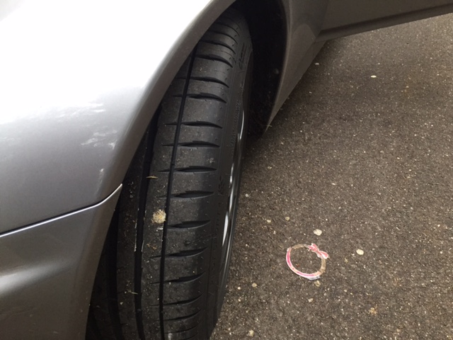

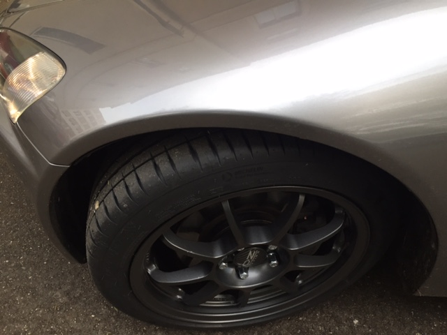

Ich hab euch mal ein paar Fotos gemacht
Michelin PS4 mit OZ Alleggerita 7,5x17
Moin Ralf
wie breit ist der Vorderreifen
ein echter 215 er so wie der Bridgestone in der Alfa Version
Hallo Ralf,
ich hab diese Tage den PS4 (215/245) auf OZ Alleggerita (VA7,5x17 und HA 8,5x17) aufziehen lassen. Der vordere Reifen ist für eine 7,5 Zoll breite Felge vlt zu schmal ausgefallen. Die Schulter steht leicht schief. Bei OE Felgen die 7 Zoll breit sind, dürfte das kein Problem sein.
HA past perfekt auf eine 8,5 Zoll breite Felge ![]()
