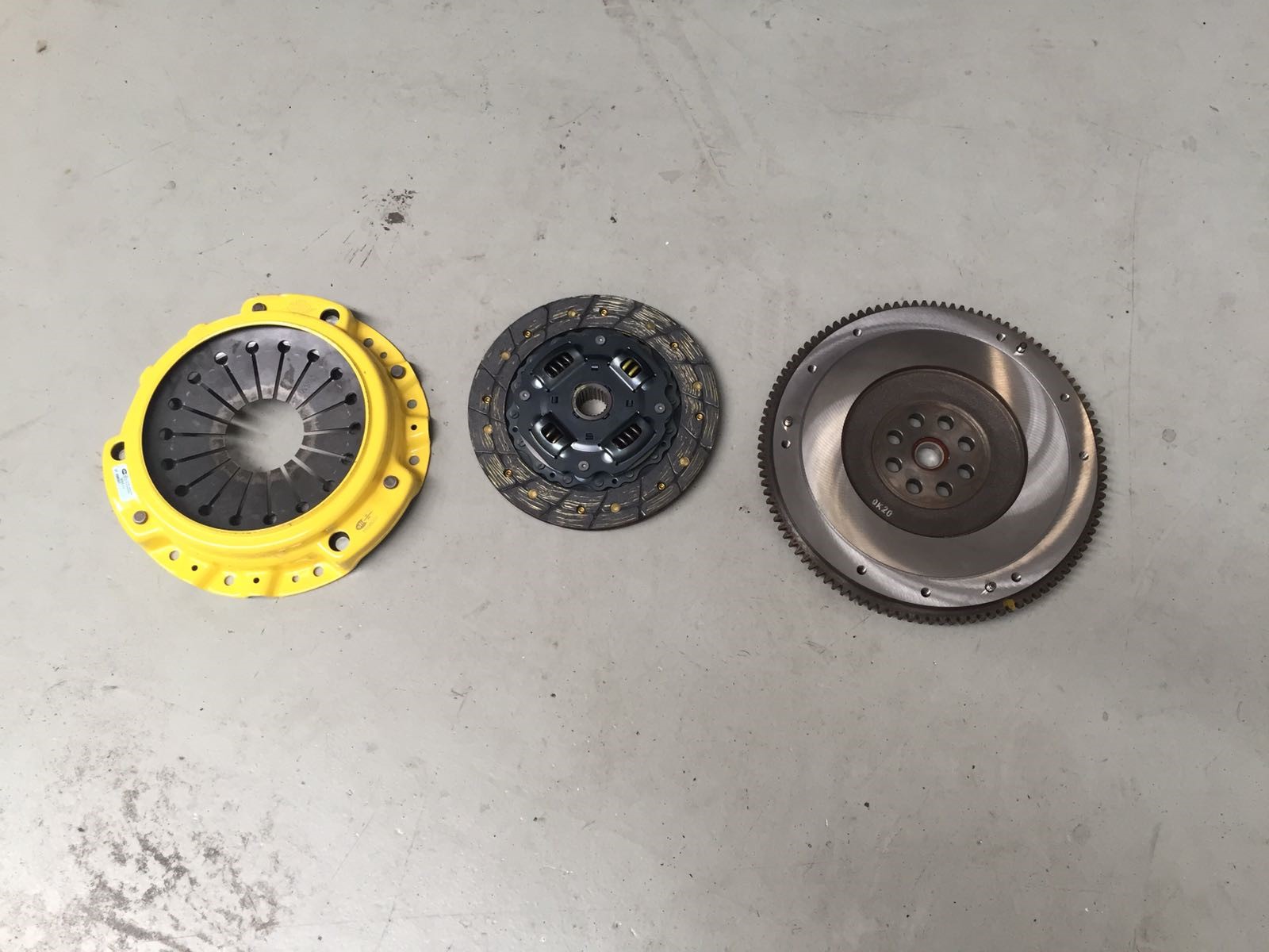

Jetzt bin ich verunsichert.. da ich meine Kupplung bei ner Werkstatt tauschen lasse und ich die Teile besorge müsste ich mich vorher entscheiden ob ich auch die Schwungscheibe tauschen lasse.
Welche würdet ihr empfehlen? OEM oder Aftermarket wie ACT o.ä?
schwungscheibe OEM.
(Alles OEM ausser Drückerplatte ACT).
Meine ist auch fällig..wahrscheinlich ist meine Scheibe gebrochen.
Diese Kombi soll sehr gut sein wenn auch ein wenig teurer:OEM Scheibe
OEM Pilot+Ausrücklager
ACT DruckplatteBin mir nur nicht sicher ob die Schwungscheibe auch neu muss?
Habe genau dieses Set und bin sehr zufrieden. Schwungscheibe muss nicht neu. Man muss die Schwungscheibe aber planen(polieren oder wie auch immer man das nennt) lassen.

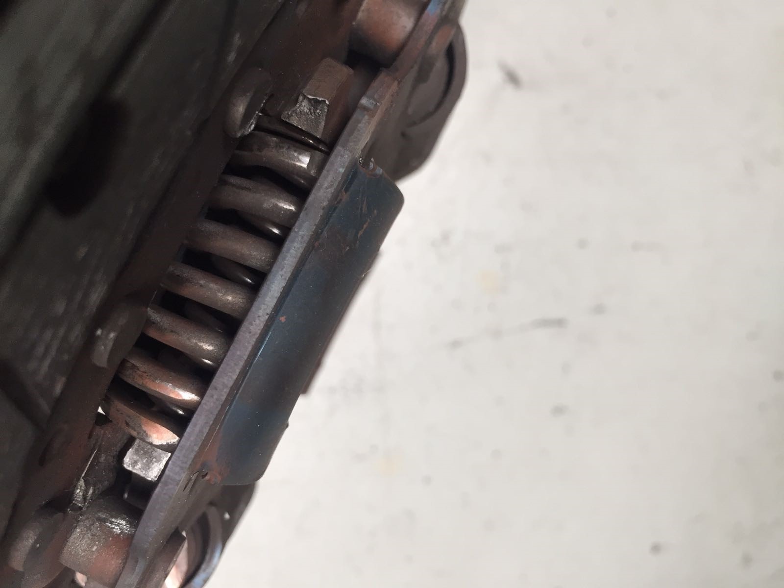

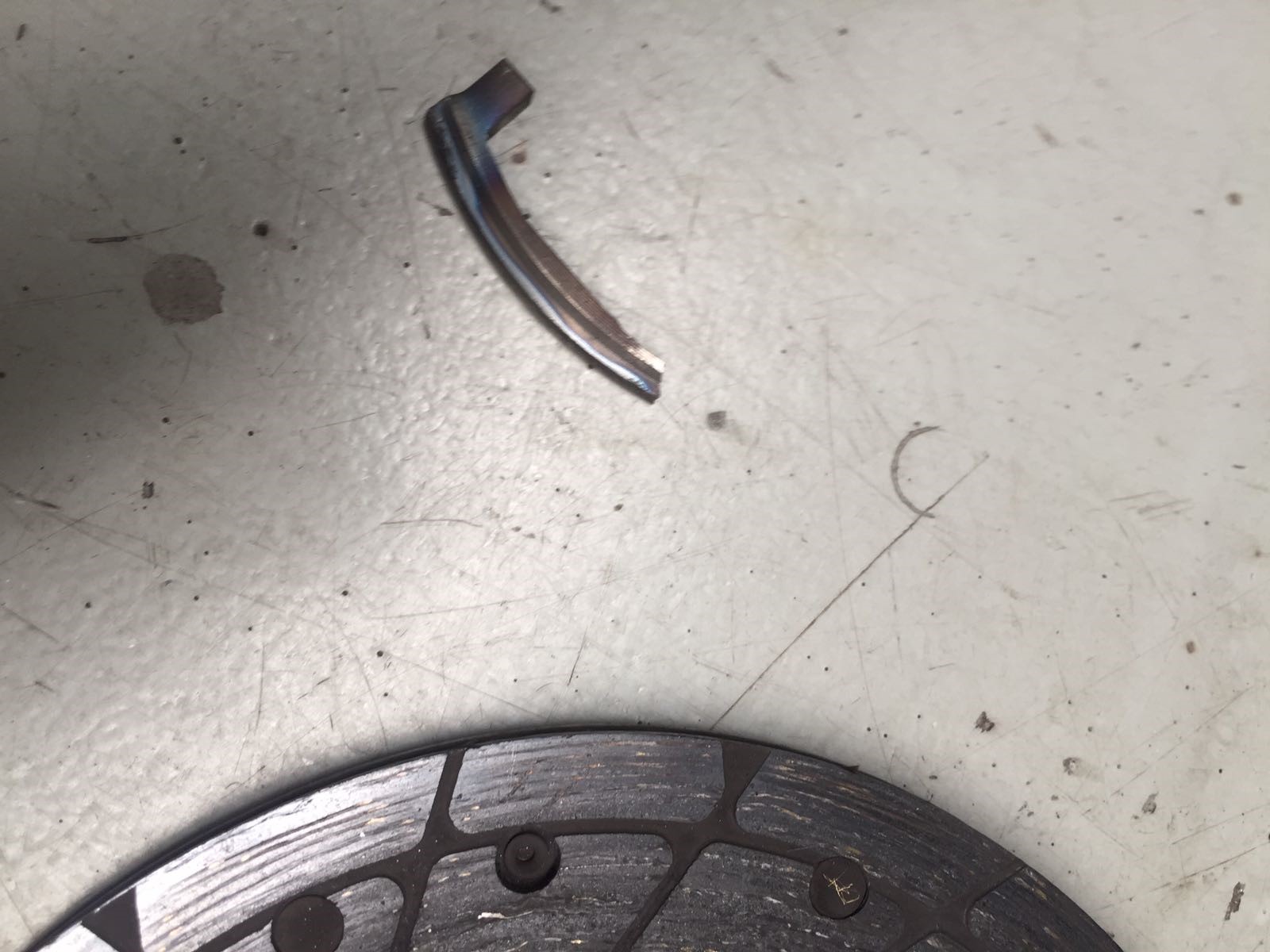

So, Getriebe kam runter. Folgendes wurde festgestellt. (siehe Bilder)
Ein Metall Stück von den Federn der Kupplungsscheibe war abgebrochen.
Das hat dafür gesorgt das die Kupplung nichtmehr richtig getrennt hat.
Mit dem Metallstück welches frei rumflog hätte erheblicher schaden entstehen können... nochmal glück im unglück gehabt wie man so schön sagt.
Kompletter Kupplungssatz inkl. Pilot- und Ausrücklager wurden ersetzt.
Schaltet nun wie geschmiert und ich hatte bisher niemehr ein Problem wie oben erwähnt.
