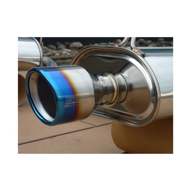

Über dem Shop der HKS kann ich nichts sagen da ich sie NUR FAST sie gekauft habe, jedoch schlussendlich bei Racelook die Invidia gekauft habe. An der HKS hat mir daran gestört das sie nicht komplett aus Edelstahl ist sondern nur die Endtöpfe.
Müsste dann aber nicht die Kontrollleuchte leuchten ?
Fehler habe ich keine !
Ich hab die invidia bei Racelook gekauft.
Habe bei ihm schon für mein VW LUPO und mein SEAT LEON CUPRA ST anlegen ab kat gekauft.
Spreche nur aus Erfahrung ( top preise top service )
Die invidias sind alles die gleichen gibt welche mit scharfen kannten aus Titan und welche mit runden kannten jeweils aus Titan oder Edelstahl.
Wegen dem Preis, gibt leider gewisse shops die überteuert sind.
Die invidia hat KIENE Silencer.
Weiter Infos zur Invida findest du da.
Unterschied Invidia Q300 mit runde Kannten vs Scharfe kannten

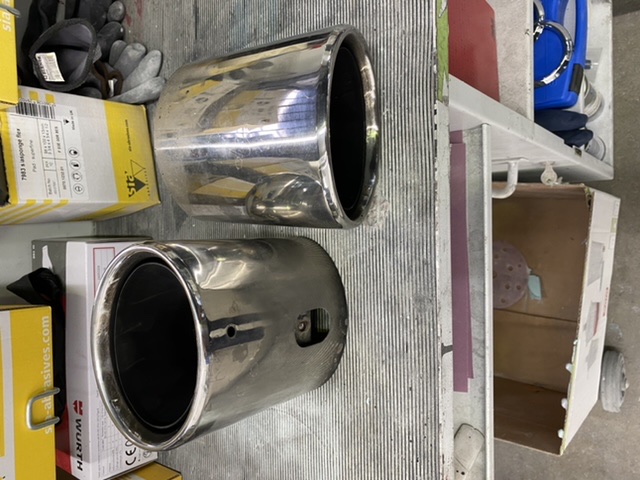

Demnach seinlassen oder abflexen
Aber meine hat Nieten dran
