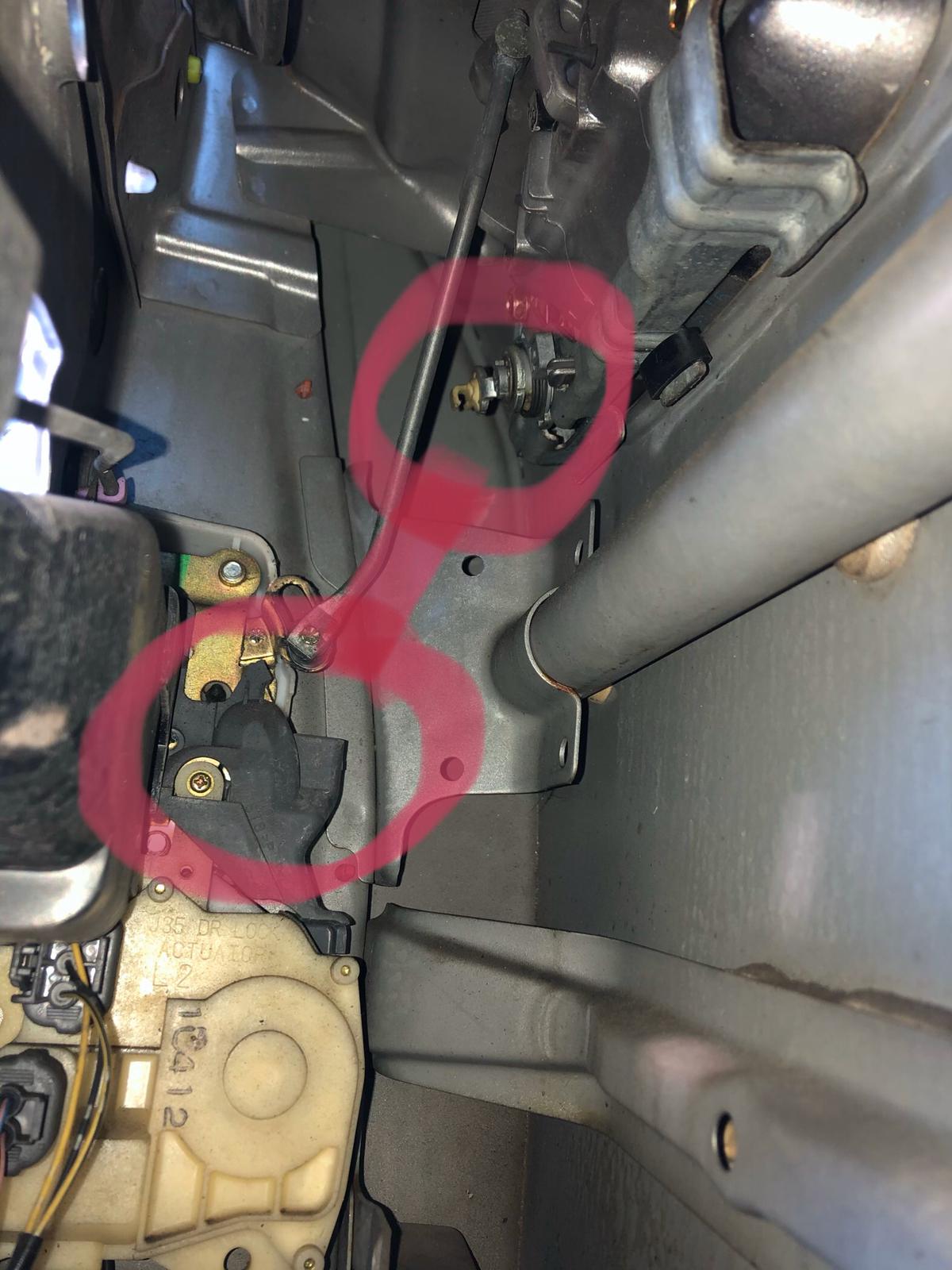

    Beim Ausbau der Alarmanlage durch den Vorbesitzer musste das mechanische Türschloss / Verbindung zur ZV dran glauben. Ich kann den Wagen also gerade nur mit der Fernbedienung ver/-entriegeln.
    Er hat mir den nötigen "Haken", der Zylinder und ZV verbindet mitgegeben. Der Haken kommt von der Beifahrertüre. Weiß jemand von euch, ob der auch für die Fahrerseite passt? (Bild anbei)
    Ich habe nur eine Fernbedienung. Auf Anfrage bei einem Autoschlüssel-Fachmann, kannte er das Auto nicht und bisher habe ich keine Rückmeldung, ob ein Portieren auf eine zweite, neue FB möglich ist. Wie habt ihr das gelöst? Ich hätte gerne 2 vollständige Sets Schlüssel.
