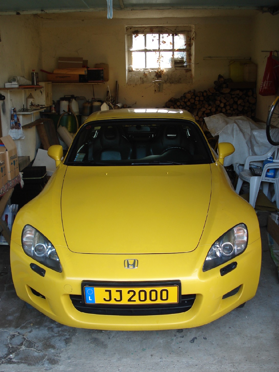

Hier mal ein Bild, weitere werden folgen.

Da wäre eine Feder gebrochen. Wenn man das Kupplungspedal betätigt, bleibt dies hängen.

In der Werkstatt musste ich kuppeln und der Mechaniker hat vorne im Motorraum was gehört.
Lass jetzt mal Bremsen, Kerzen, Filter, Öl (Motor- und Getriebeöl) wechseln.
Also laut Verkäufer war es eine neue OEM Kupplung.
