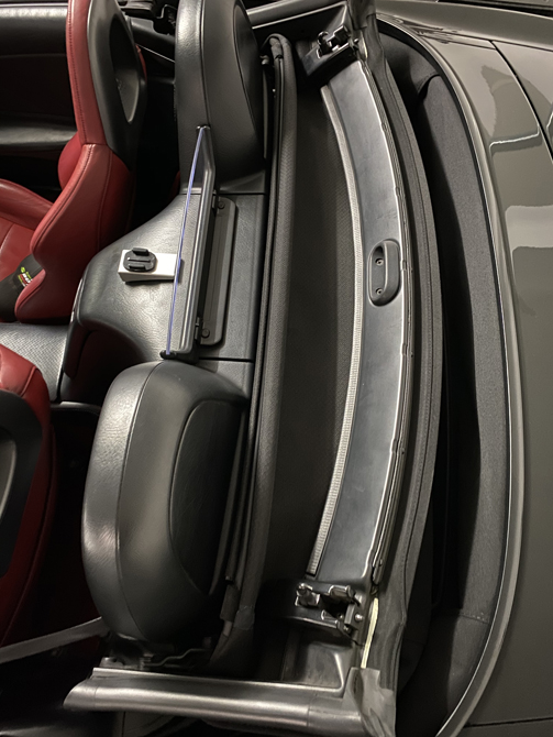

					Die können doch nicht alle Verdecke im Kopf haben Angeblich haben die in deren Anleitung geschaut und einen Mitarbeiter gefragt. Aber denke auch dass es eher so nach dem Motto "Was hast du denn, sieht doch gut aus" gesagt wurde.
					Oke danke, bei mir sind so ca 0 mm Platz. Das ist ja dann wohl nicht richtig. Ich warte noch etwas bis es wärmer wird und schaue mir das mal an. Verstehe aber nicht warum dass dann so wie es jetzt ist laut CabrioSupply richtig sein soll.
					Was genau meinst du? Wenn man es zusammen fährt und es sich legt. Praktisch der Bereich zwischen Sitz und liegender Scheibe. Hinter den Sitzen ist ja die Verkleidung vom Bügel. Sollte da die Scheibe direkt anliegen mit der Unterkante an der Verkleidung vom Bügel, oder sollte man da noch mit dem Finger zwischen kommen können? Hatte auch kontakt mit Cabrio Supply aufgenommen, die meinten es wäre so richtig wie es akutell ist. Bin da etwas verwirrt was nun richtig ist, deine Lösung klingt aber logischer
					Danke. Muss das denn auch gemacht werden, oder ist das zwingend für eine korrekte Funktion? Sollte beim zuklappen denn zwischen Scheibe und Verkleidung noch Platz sein oder direkt anliegend sein? Bei mir liegt die Scheibe nämlich sozusagen direkt an der Verkleidung an

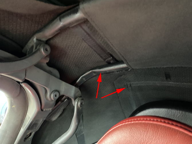

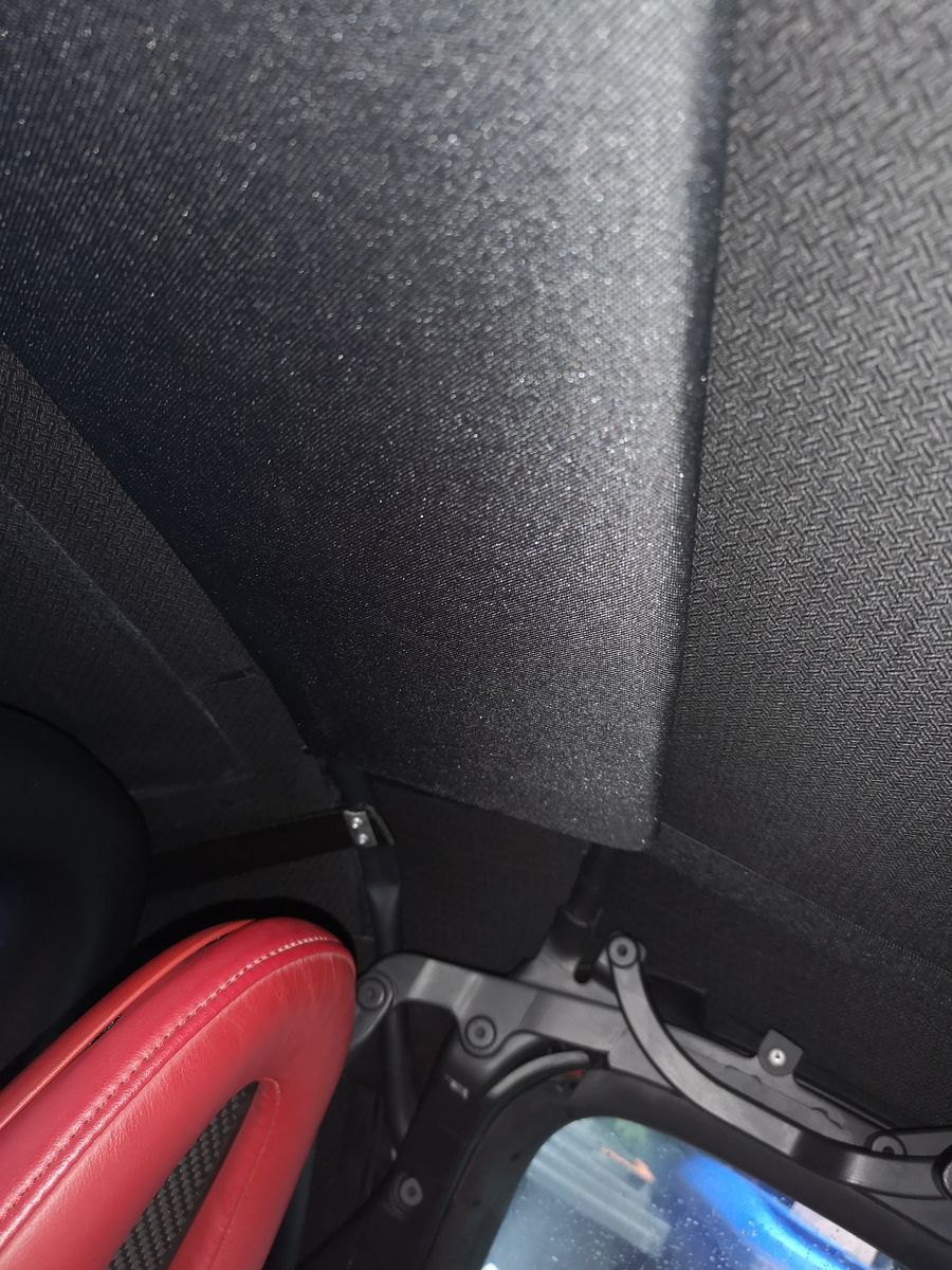

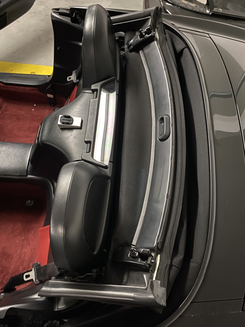

					Alles anzeigenNun das Update: Die hintere Stange habe ich nun aus dem Stoff "befreit", damit sie sich frei bewegen kann. Sie geht nun beim geschlossenem Dach 2 cm weiter nach hinten Die zwei elastischen Bänder habe ich getauscht und das Ergebnis ist offensichtlich Vorher Nachher Moin, hat dazu jemand nen Tipp wie man die hintere Stange "befreit"? Und ob das selbst überhaupt gut machbar ist? Mein Verdeck ist auch von CabrioSupply.. Wenn es einklappt ist zwischen hinterer Verkleidung und der Scheibe auch eigentlich kein Platz mehr. Ich hab das Auto aber noch nicht so lange und weiß auch nicht wie es richtig aussehen soll. Aktuell ist es innen so:
