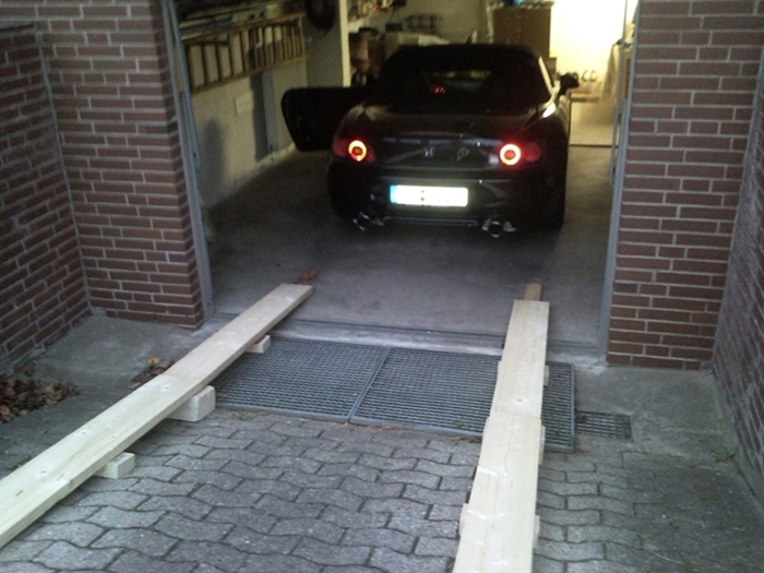

    ach ja Winterräder - da war doch noch was...! Ich werde das mal am WE in Angriff nehmen und gleichzeitig versuchen, mit ein paar dicken Brettern den S in die Kellergarage bei meinem Pa zu bugsieren (gut, dass die Schürze vorn noch nicht beim Lacker war :roll:).

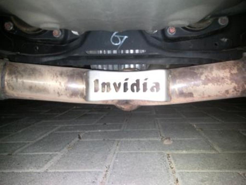

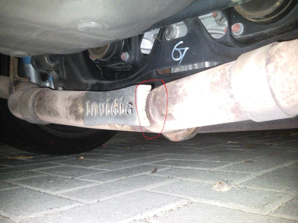

    Ich habe den Grund für das Scheppern an der Invidia gefunden! Es sind wohl nicht irgendwelche Bleche in einem der Töpfe, sondern (s.Photo) das Invidia-Schild war auf einer Seite schlecht angeschweißt und hat sich komplett gelöst.
    Nun habe ich es etwas weggebogen und wenn ich Lust und Zeit habe, lasse ich es schweißen (kann ja wieder nur einer mit Edelstahlschweißgerät :roll:!) oder es fällt irgendwann ganz ab, dann ist es auch i.O.!
