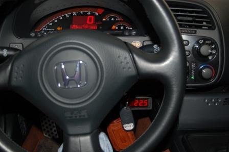

    Ich habe den Platz unter dem Armaturenbrett genommen, weil ich da überhaupt nix bohren oder sonstwie kaputt machen mußte(auch wenn einige Plastikteile wirklich preiswert zu ersetzen wären). Unter der Scheibe, auf dem Armaturenbrett, in der Mitte zwischen den Lüftungsschlitzen wäre auch gut gewesen, aber Kabel sind da schwer durchzubekommen und müssten viel länger sein. Habe sogar überlegt die Innenleuchte herauszunehmen btw. umzubauen, da oben wäre die Anzeige auch schön. Aber zuviel Aufwand, man verbastelt das Auto und Problem der Kabellänge wie beim vorherigen Beispiel.
    Aschenbecherregion hatte ich auch in die Überlegungen einbezogen, da hätte man auch Strom herbekommen (Dach,Heckscheibenheizung), aber für das Kabel ein Loch bohren müssen. Fazit: Nach ein paar Tagen "Er-Fahrung" macht sich das Teil sehr gut unter dem Armaturenbrett, bin froh es dorthingebaut zu haben.
    Lars (Los Eblos) Habe den Fühler jetzt auch mit Kabelbinder festgemacht - geht gut!
    peter (Sunrider) Die A-Säulenvariante ist (wie unsere Variante auch) natürlich Geschmackssache. Ich wollte keine Analoginstrumente (für mich ein Stilbruch!) und eine mir nahestehende Person brachte neulich das Beispiel, die A-Säulenvariante sehe ja aus wie beim Smart! Das saß und hat mich dann zur bekannten Variante greifen lassen...!

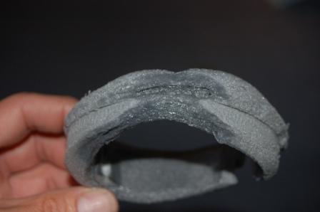

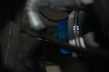

    ich hatte die Befürchtung, dass die Kabelbinder die Hitze (in Krümmernaähe) nicht vertragen. Die Schmelzerscheinungen hatte der Schaumstoff übrigens in Krümmernähe.
    Die Schlauchschelle hatte ich nur ganz leicht angezogen und wg. der "Ölfilter-Beschädigungsangst" auch ganz unterfüttert. Der Ölfilter hat bisher auch keine Schramme oder Druckstelle. Habe nur festgestellt, dass sich das Armaflex zusammengezogen und sich dadurch die Schelle gelockert hatte.

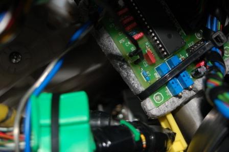

    Ihr könnt mich jetzt wegen "Feigheit vor dem Feind" steinigen oder teeren und federn, aber ich wollte nicht riskieren die Thermometer-Elektronik im Anzeigeinstrument zu zerstören, deswegen habe ich nix in einen Topf mit kochendem Wasser gehängt...! Habe wirklich lange darüber nachgedacht, es aber dann doch lieber gelassen.
    Habe mich für die Lars(Los Eblos)-Methode entschieden und einen anderen Einbauort gewählt. Fotos gibt´s im vorhergehendenThreat "Ölthermometer einmal woanders" o.ä.

    Kleinen Kasten gezimmert, mit Leder überzogen, dann die Anzeige mit Rahmen da eingesetzt und die Elektronik hinter dem Armaturenbrett auf Styropor am Metallträger mit Kabelbinder fixiert. Der Anzeigekasten ist mit Tesa-Mirror (besser als Powerstrip!!!) befestigt. Hält auch bei Wärme und auf porösem Material bombenfest!
    Fazit: Sieht (finde ich) gut aus, man muss nix zerschneiden, -bohren, -sägen und es stört nicht.
    Anschlüsse habe ich auch am Verdecksteuergerät wie Lars.
    Probleme gab es bei mir bisher nur mit der Heizungsrohr-Isolierung am Ölfilter. Die hatte zwar meinen Flammtest bestanden, sich dann aber nach einer längeren Autobahnfahrt doch "hitzefrei" genommen. Statt der Kabelbinder habe ich eine Schlauchschelle zur Befestigung benutzt.
    Die werde ich nun noch mit Schrumpfschlauch überziehen und den Sensor in etwas hitzebeständigedres Material einpacken. Mal schauen, ob´s klappt. Sonst muß eben der Ölfilter-Adapter her.
