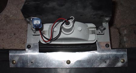

Um die Nebellampe auch in Zukunft mit dem Original Stecker einfach an und abzuhängen musste ich diesen um 90° verdreht und 4cm verschoben befestigen da ich sonst mit meinen Leitbechen in den Weg komme!

Hier die ersten Bilder des Umbaus!

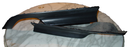

Diese zwei Teile habe ich rausgeschnitten!
[Blockierte Grafik: http://www.tf4u.com/forum/index.php?t=getfile&id=7086]

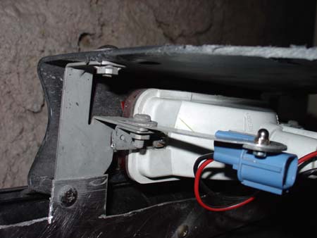

Das die Nebelleuchte nicht auf den Boden Fällt habe ich die Konstruktion umgekehrt...
[Blockierte Grafik: http://www.tf4u.com/forum/index.php?t=getfile&id=7087]
Vorher wurde das NummernTeil vom unteren Ramen gehalten, jetzt hält das Nummern Teil das was vom Unteren Ramen übrig geblieben ist! Dieses Teil werde ich als letzten Schritt zum Lackieren bringen mit den restlichen Teilen der Schürze so das das schwarz wieder in neuem Glanz erstrahlt und keinen einzigen kratzer aufweist!

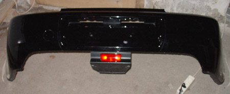

Hier die ganze Stossstange ohne die herausgeschnittenen Teile!
[Blockierte Grafik: http://www.tf4u.com/forum/index.php?t=getfile&id=7088]
Weitere Bilder Folgen laufend!!! -

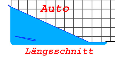

Zur besseren vorstellung...
Sollte in erster Linie schon gut aussehen und sicher nicht noch mehr Auftrieb produzieren! Bin aber wegen den Leitblechen schon noch am Überlegen die kähmen dann
DA
hin!
Die eingekreisten Bleche gehen übrigens über die ganze länge vom anfang des Diffusors bis an sein ende am Anfang etwa 2cm hoch und am schluss so hoch das sie immer noch gleich viel über dem Boden schweben wie am Anfang (vorne)!
Der Flügel dient primär der Stabilität des Diffusors wird aber natürlich mit einer leichten Steigung (von vorne nach hinten) montiert) Etwa gleich steil wie der Diffusor selbst! -

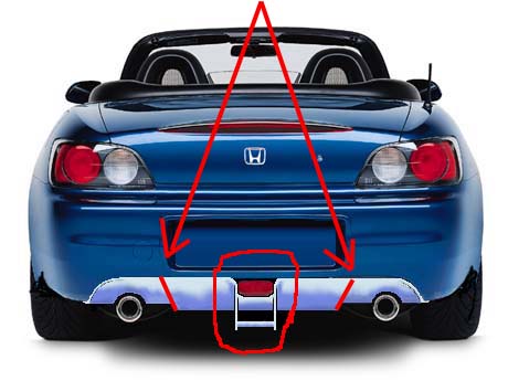

Hier meine eigenkreation! Ein Diffusor nach meinem Geschmack! Ich weiss nur noch nicht wer so viel Fingerfertigkeit hat diesen anzufertigen... Aber ich werde euch dazu weiterhin auf dem Laufenden halten!
Werkstoff Aluminium 2 oder 3mm
Befestigung an der Querstrebe unter dem Auto und an der Schürze
Flügel unten Mterial Aluminium 1mm Verschraubt
Nachtrag: Änderung Materialstärke 1mm - 2mm Flügel 0.5mm -
