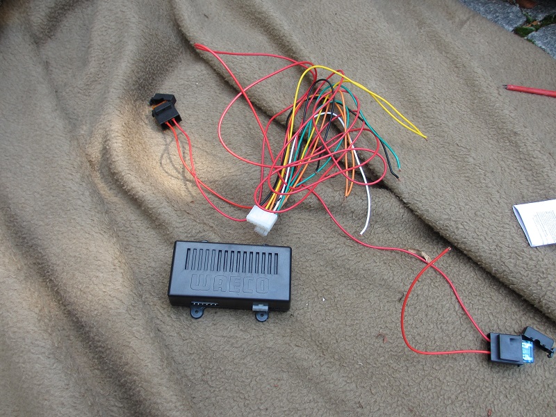

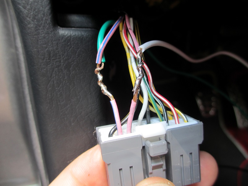

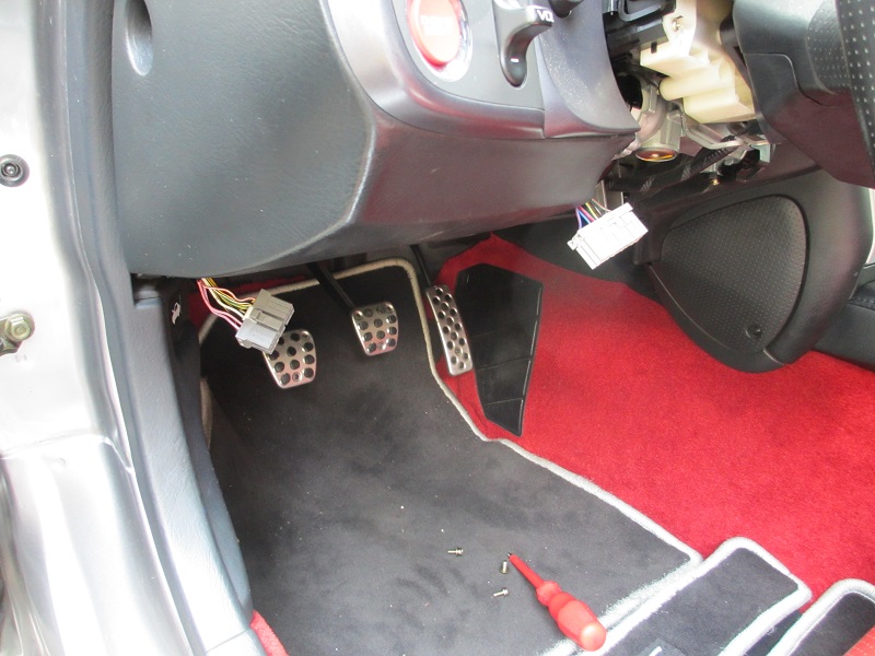

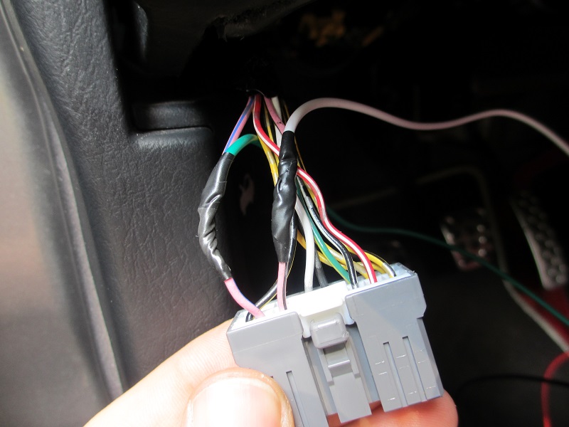

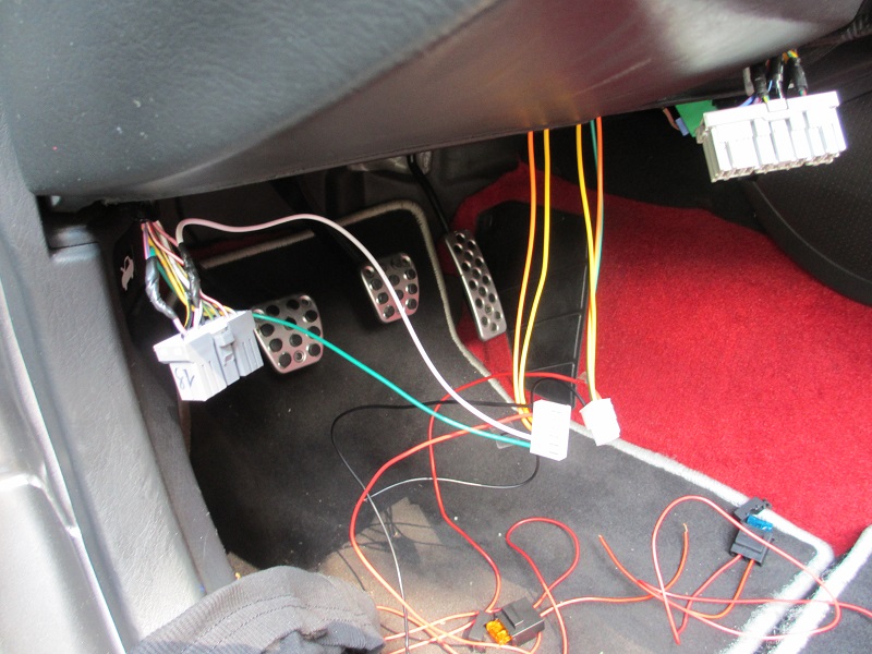

Nach 3 Jahren habe ich es endlich geschafft das Blinkermodul einzubauen. Hier ein paar Bilder sowie ein Video:
