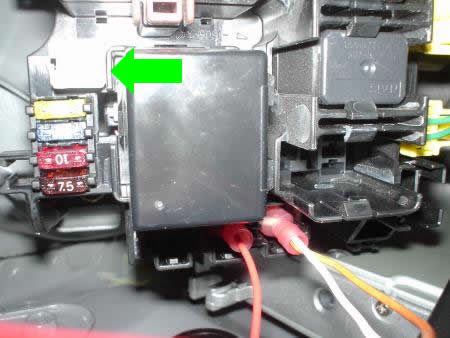

  • marcus_g schrieb am Tue, 07 December 2004 15:18
    hubert_k schrieb am Sun, 31 October 2004 14:51
    ...Der Sicherungskasten für die entsprechende Sicherung befindet sich unter dem Lenkrad im Fahrerfußraum. Reservesicherungen sind ja vorhanden ,ebenfalls eine geeignete Pinzette (weiß).
    Da ist wirklich eine Pinzette im Sicherungskasten reingeklemmt?? Shocked Ist mir noch nie aufgefallen, obwohl ich schon einige Male mit dem Kopf im Fahrerfußraum "gehangen" habe!
    Siehe Bild, ist leider etwas schwer zu erkennen, aber das weiße Teil ist die "Pinzette":
  • thomas_g schrieb am Thu, 09 December 2004 09:44
    Oh, danke!!
    Aber da sind ja ein paar Kabel auch nicht mehr ganz "originoool"?! Rolling EyesLaughing
    Ach übrigens: Quietscht er noch oder zischt er schon?
    LaughingLaughingLaughing

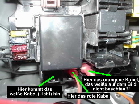

  • thomas_g schrieb am Thu, 09 December 2004 12:41
    Extra für Dich Marcus, hier auch mal die Beschreibung für die nicht "orginoolen Kabelsen" Very Happy
    Diese Anschlüsse sind übrigens für alle weiteren Zusatzgeräte mit eigenen Sicherungen vorgesehen Wink
    Links: Strom eingeschaltetem Licht
    Mitte: Dauerstrom
    Rechts: Strom bei Zündung an
