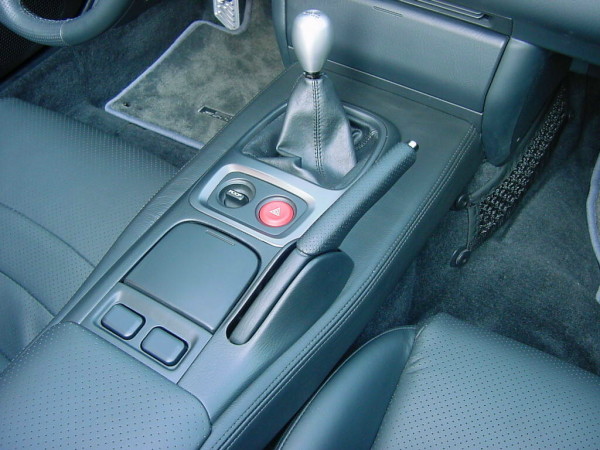

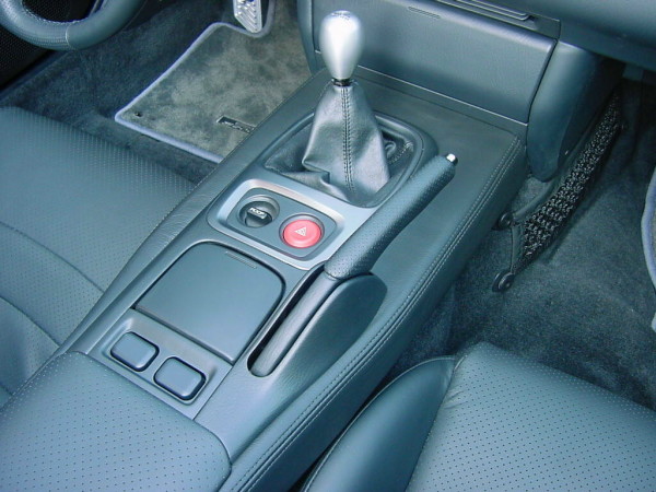

Habt Ihr Bilder von dem Lederüberzug? Würde mich mal interessieren, wie das aussieht. Außerdem: Was kostet der Spaß?Thanx!
Hai,
hier ein Bild:
und der Link:
http://www.jhkellerag.ch/hondasport/s2k_innen_aussen.htm
Gruß Peter -

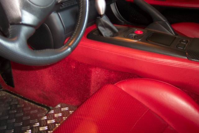

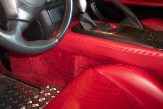

Hier Bilder von meinem roten Cover.
(Übrigens wird die Farbe Rot sehr schlecht von den Digitalkameras wiedergegeben. Meistens etwas grell) -
Wow,so würde meiner auch ausehen!
Jetzt sag mir mir nur wie hoch die Endsumme ist.MwSt,Porto etc.
Jeremy -
