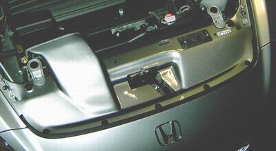

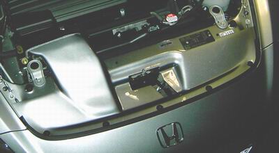

    - Das Panel überdeckt den Bereich zwischen Kühler und vorderer Motorhaubenöffnung. Wenn man die werksseitig vorhandene innenliegende Verkleidung demontiert, hat das den Effekt, daß kühle, einströmende Luft direkter zur Airbox geleitet wird.
    - Das Panel hat von unten einen Deckel. Dieser verhindert, daß warme Luft aus dem Bereich des Motors links am Kühler vorbei in den Bereich des Ansaugluftstromes gelangt. Der Deckel wird paßgenau gezogen und vierfach vernietet.
    - Die nun einzigen, übrig gebliebenen Montagepunkte sind die fünf (!) Schrauben, die die untere Metallschiene fixieren. Es werden keine Karosserieschreiben angetastet. Das Panel fixiert sich selbst durch die Anschrägungen im Einlaßtrichter des Luftfilters.
    - Die werkseitig vorhandene, schwarze Metallschiene wird gänzlich entfernt und das Dichtungsprofil abgezogen und am Panel befestigt. Wir erreichen dadurch eine sehr hohe Paßgnauigkeit. Da allerdings Karosserieelemente mit Motorelementen körperlich verbunden werden, kann es durch mögliche Fertigungstoleranzen zu Ungenauigkeiten kommen. Diese sind aber durch ein wenig Fingerfertigkeit, respektive Neujustierungen schnell zu beheben.
    - Die Farbe ist schwarz, matt. Das Material ist aber lackierfähig.
