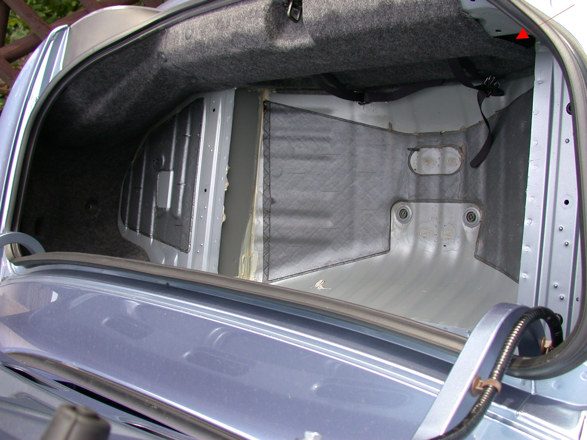

    Lokation des auszutauschenden Kunstoffteils:
    Auf dem Bild: siehe roter Pfeil rechts oben im Bild: unter dieser Verkleidung sitzt das Teil.
    Hinter dem S stehend: Verkleidung zwischen den Rückleuchten (die, wo die Aussparung für die Kofferraumdeckel-Verriegelung drin ist) abmontieren. Dann sieht man das schwarze Kunststoffteil. Es ist mit zwei Clipsen festgemacht. Man muß den S auf die Bühne heben, dann kann man mit etwas Geschick VON AUßEN das Kunststoffteil ausbauen und durch das Neue ersetzen!
    Micha B
    Ich bin mir fast sicher, daß auch bei Dir hier der Schwachpunkt liegt, und NICHT zwischen den Blechen!! Denn schau Dir das mal von unten an: Überall, wo sich Bleche überlappen, ist Unterbodenschutz draufgespritzt! Da kann eigentlich nichts durchkommen!
