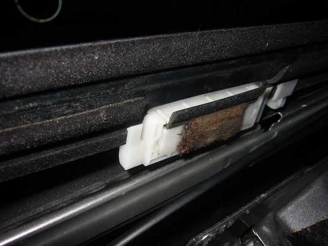

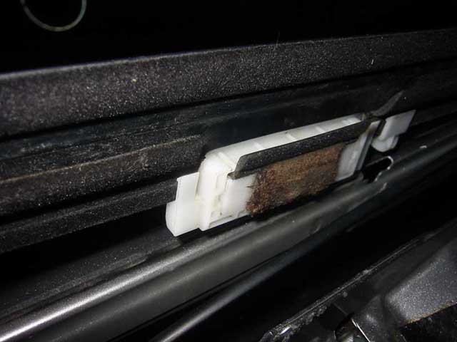

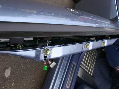

Hier sieht man den kleinen bepelzten Freund:

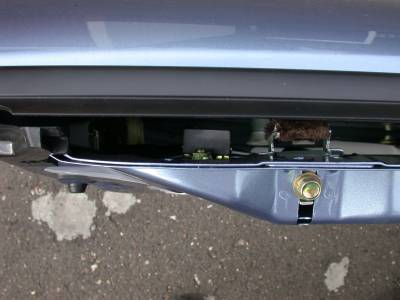

habe auch mal bei meiner beifahrertür nachgesehen - da finde ich das teil ganz gut. aber ich weiß weder, ob es in der beifahrertür richtig sitzt, noch ist mir richtig klar, wie das teil befestigt wird...
oder klemmt man es einfach da rein & gut ist?
man kann ja von der anderen seite her den schieber recht fest ranschrauben, dann hält das teil ziemlich fest... ![]()

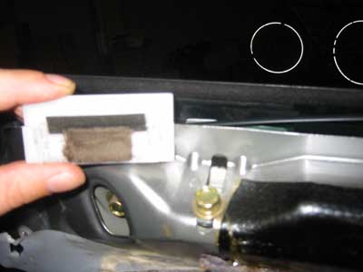

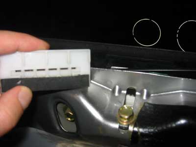

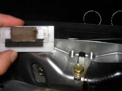

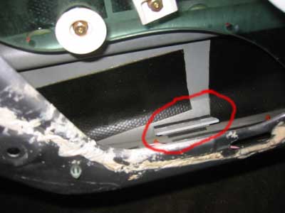

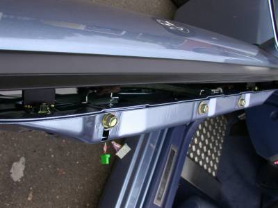

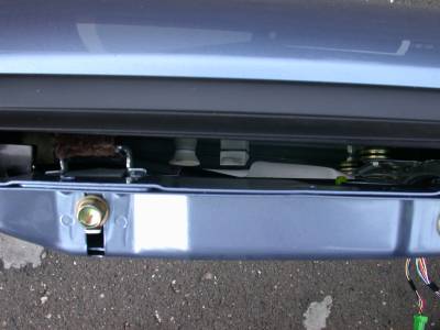

so.
habe mal wieder die türverkleidung abgebaut & das teil rausgefischt.

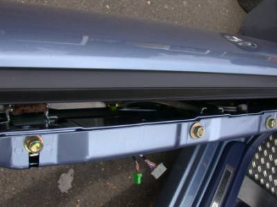

schau mal an, was da so alles in der tür rumfliegt:

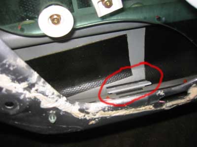

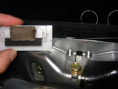

da gehört das teil definitiv hin:

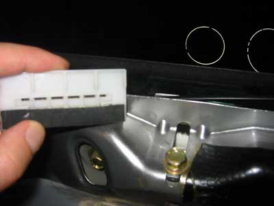

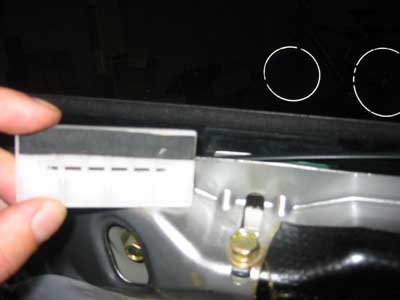

aber wie herum kommt das verfluchte teil da rein??
so?
oder so?
oder doch so?
vielleicht so?
kann mir hier jemand mal helfen?
wäre echt cool!
vor allem, wie man das blöde ding dann endlich mal fixiert, dass es auch dort bleibt, wo es hingehört...
grummel grummel..
thanx!!! ![]()

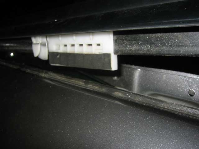

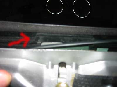

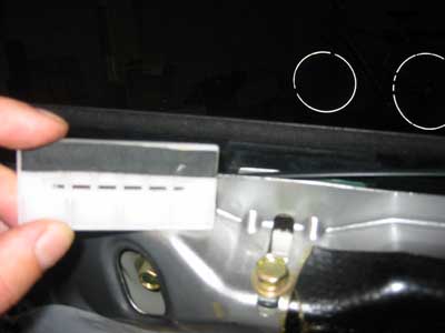

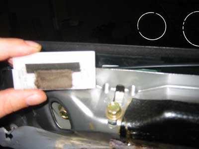

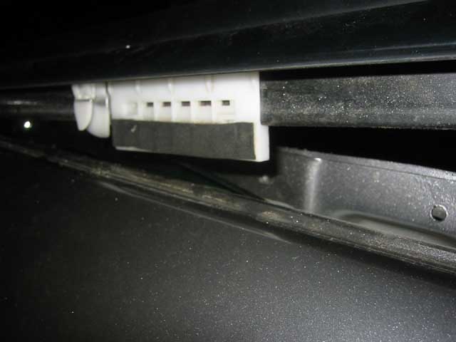

so.

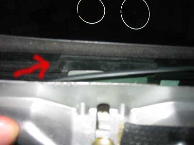

habe es jetzt reingefummelt. der trick ist folgender:
man muss gaaaaaaanz vorsichtig die äußere schwarze leiste oben an der seitenscheibe (außen) abmachhen. da wird das teil drangehängt.
wenn es nochmal runterfällt, dann tackere ich das teil irgendwie fest...
bildchen dazu:
aah jetzt ja! sehr gut!
so mit Bildchen kann man sich endlich mal unter dem ominösen teil was vorstellen
