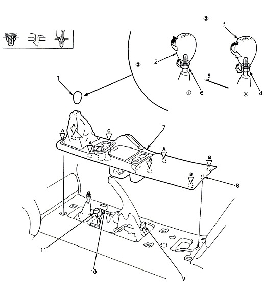

Hallo,
Schaltknauf abdrehen und
einfach die Konsole anheben.
Geht mit einen kurzen Ruck (auf die Stecker vom Verdeck usw aufpassen ggf. vorher abziehen.)
Hoffe das Bild hilf dir.
gruß Stefan -

cool, da kann ich jetzt endlich meine 10 feuerzeuge dort rausfischen, die mir reingefallen sind
ein kleiner tipp:
nimm einen langen stabilen schraubenzieher und setze den hebel genau an den klipsen an. so verbiegt sich das plastik teil am wenigsten.
