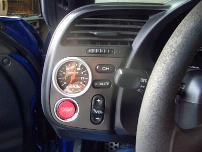

Also ich habe erst letzte Woche an genau diese Stelle eine Defi
Oiltemp. Anzeige verbaut und zwar eine in 52mm und das war schon sehr knapp. Also keine Ahnung ob 60mm passt, ich denke nicht.
Habe die komplette Verblendung ausgebaut um an das Teil zu kommen wo der Starterknopf und die Radiobedienung sitzt.

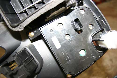

Hinter der Radiobedieneinheit ist ein kleiner Kasten mit einer Platine die musste ausbauen und dann mit einem Dremel oder einer Kranzbohrer ein Loch bohren. Ich habs mit einem Dremel gemacht, das ging echt gut. Fotos muss ich noch machen, poste ich später
cu mirko -

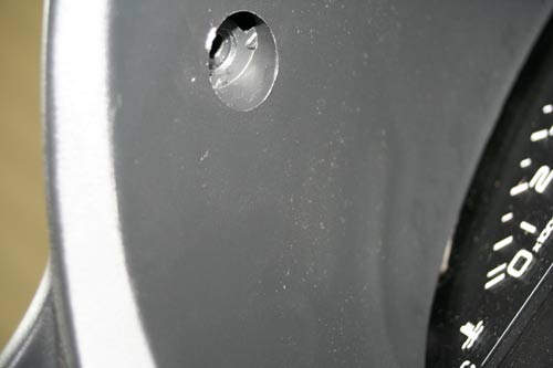

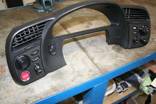

Also ich hab das ungefär so gemacht!!

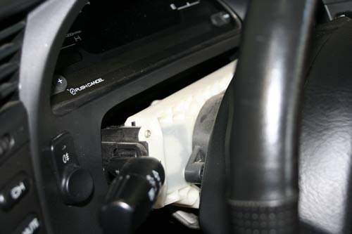

Untere Lenkrad Verkleidung entfernt (3 Schrauben) und Lenkrad abgesenkt (2 Schrauben)
Obere Lenkradverkleidung entfernen

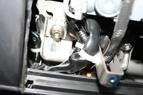

Nicht vergessen diese beiden Schrauben zu entfernen!!!

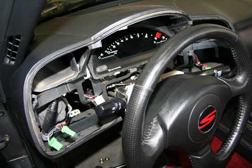

Jetzt kann man die Tachoumrandung (!) ausbauen, ist nur geklipst
Und hinter dem Radiobedienteil sieht es dann so aus.
Hinter der Abdeckung sitzt ne Platine, die musste rausnehmen und dann mit einem Kranzbohrer den runden Radiobedienknopf rausbohren und Deine Anzeige einsetzen, fertig! -

Da meine Defi Oiltemp. Anzeige sehr tief war musste die Platine komplett raus, folglich geht die Lautstärkenregelung auch nicht mehr, ich denke anders ist es bei Dir auch nicht zu lösen -
So sieht es jetzt bei mir aus
Hi Mirko,
sieht toll aus
So eine Defi Anzeige ist halt einfach was schönes! -
Sehr schön!!!!
Aber mich wurmts dass die Laustärkenreglung nicht mehr funktioniert, die hab ich schon öfters gebraucht!
Muss mir wohl doch noch nen anderen Einbauort suchen! -
