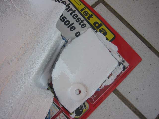

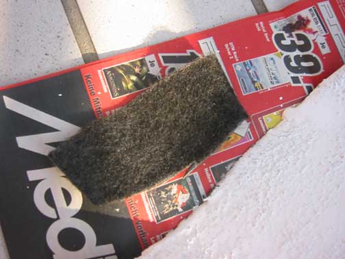

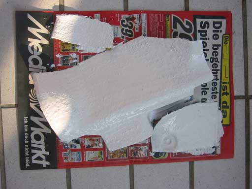

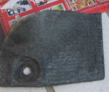

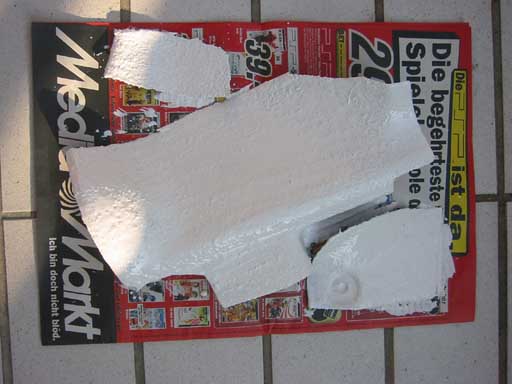

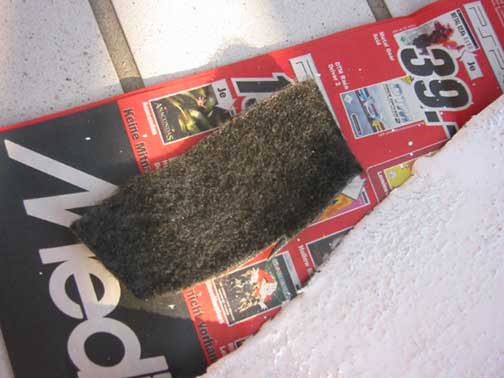

na ja, neben dem lernen habe ich super wenig zeit.

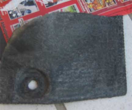

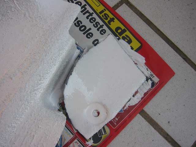

uch habe mal ein teil, das nicht mehr benötigt wurde zerkleinert und ein paar test-stückchen gemacht.
eins habe ich mal mit nem heißluft-fön bearbeitet und mit mühevoller kleinarbeit vom geschmolzenen filz befreit. da das aber wahrscheinlich noch ein wenig zu rauh ist, habe ich es mal mit noxyde bestrichen. ist ne rostschutz lasur, die sich gummiartig drüber zieht und elastisch bleibt (200% dehnbar!). dann habe ich mal ein stückchen mit filz dicke eingepinselt (zugekleistert). und dann mal nur den verschmolzenen filz (ohne abkratzen) eingekleistert.
ich schicke die woche alles mal zu meinem beflocker, dass er mir mal sagen kann, ob er mit einer version was anfangen kann...
nebenbei habe ich mal andere hersteller angemailt, was die mir so anbieten können, wenn es darum geht, den original filz einzukleistern, dass es eine glatte oberfläche gibt, die immer noch ein wenig elastisch bleict.
für tipps bin ich hier übrigens dankbar!!!!
