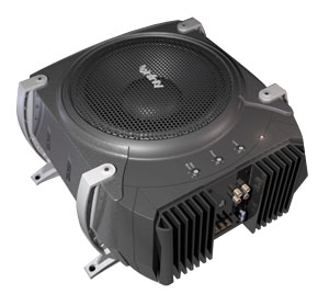

  • Den Infinity Basslink kann ich empfehlen. Den habe ich auch in meinem FR-V verbaut. Man kann ihn aussdem senkrecht stellen. Bei mir ist er auf einer Platte montiert, die ich mit zwei großen Schloßschrauben mit Flügelmuttern am Kofferraumboden so befestigt habe, dass er schnell auszubauen ist. Die Verkabelung geht über einen Steckerblock.
    Der Bass ist abgrundtief. Eine aktive und eine passive 25cm Membran werden von einem 200W Class-D Verstärker angetrieben.
    Regelbar sind: Gaining, Bassverstärkung und Übernahmefrequenz. Ausserdem gibt es noch einen Fernregler fürs Gaining im Zubehör. Ich habe meinen vor einem halben Jahr gebraucht für 130,ö- euro bei ebay geschossen. Neu kostet das teil (es gibt ein neus Modell) um die 480,-- Euronen.
    Cool aussehen "tut" er auch noch 8)
    [Blockierte Grafik: http://international.infinitysystems.com/caraudio/image…e/BASSLINKX.jpg]
    Infos dazu:
    http://international.infinitysystems.com/caraudio/produ…language=GERMAN
