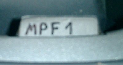

    Daraufhin meinte der TÜV-Prüfer (ein sehr netter Mann), ich solle mir eine bestätigung von dem Tuner schicken lassen, das es übereinstimmt und selber eine Nummer an der Stoßstange anbringen.
