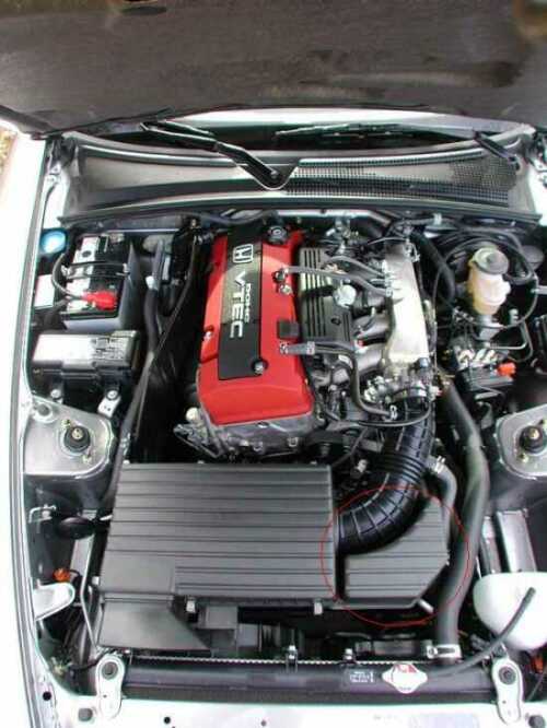

weiss jemand wofür eigentlich dieser "Knubbel" ist (rot markiert)
Der ein od andere hat doch schon den Kasten ausgebaut und dran rumgebastelt.
OEM Luftfilterkasten Knubbel
Resonanz Kammer wegen brumm Geräuschen beim ansaugen
muss ich verloren haben.....

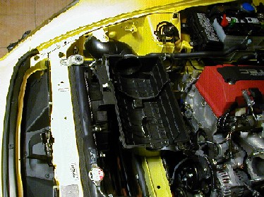

Nope....die Luft bei dem gelben S oben kommt aus dem Radkasten wie ja schon oben erklaert. Soweit ich mich erinnern kann hat guy mir mal gesagt dass er die loesung mit der luft von unten ziehen nicht so gut finden weil vielleicht zuviel dreck reinkommt. -

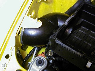

Rischtiiiiiisch - hier ne Nahaufnahme - Frischluft aus dem Kotflügel - Lufteinlass aufgeschnitten
Dreck ist erstaunlicherweise zu vernachlässigen.
Hab allerdings den nach vorne gebogenen "Rüssel" inzwischen wieder abmontiert, und hole die Luft einfach senkrecht von unten.... -

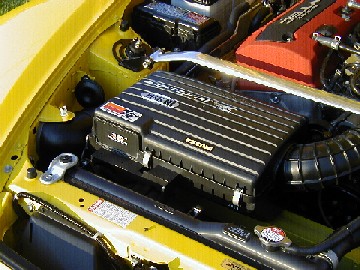

Wie oben schon beschrieben – das ist ein „Resonanzkasten“ – verringert „brumm“ und „pfeif“ Geräusche.
Ich habe das Teil sorgfältig abgesägt und das verbleibende Loch verschlossen. Des weiteren habe ich die Lamelle vor dem Filter abgeschliffen. Warum das alles?
Kalte Luft durch den Kotflügel, grösserer Luftdruck bei auf gefrästem Frontspoiler, freier Luftstrom, Gewichtsverringerung.
Der Motor läuft genau so ruhig wie vorher.
Sieht dann so aus: -

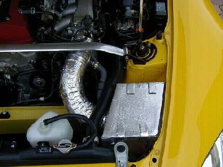

Geht noch besser, Luft aus dem rechten Kotflügel, kürzere Weg und Isolation gegen Strahlungshitze. So das reicht für heute…….
