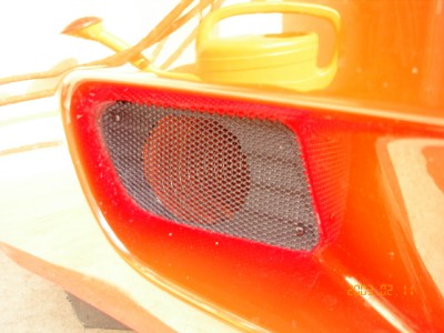

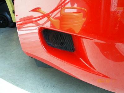

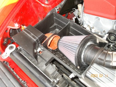

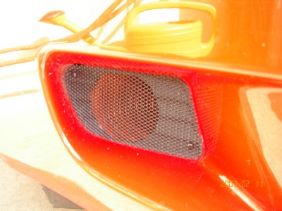

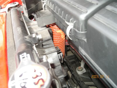

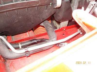

photos von meiner modifizierten luftzuführung
meine modifizierte luftzuführung seit 7.2000

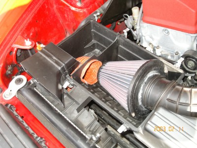

hallo

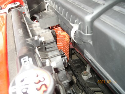

sieht sauber verarbeitet aus lässt du die orginal ansaugung auf ?
und der schlauch zieht der sich nicht zusammen trotz dem metallstab der drin ist ? -
Wie siehts mit wasser ansaugen aus?? Bei starkem regen koennte ich mir vorstellen dass da aber was angesaugt wird..
die orginal ansaugung ist offen.ich habe auch versuche bei geschlossener orginal ansaugung gefahren.es ist kein unterschied festzustellen.
hochstgeschwindigkeit:
orginal 268kmh
mit geänderter luftzuführung 272kmh
berg ab 280kmh
mit serienbereifung
drehzahl 9000 -
es wird kein wasser mit angesaugt.der umbau ist jetzt 6 jahre alt.
keine probleme! -
Naja,
Wasser wird schon mit angesaugt, aber in so kleinen Dosen, daß der Motor davon bestimmt keinen Schaden nimmt.
Du sagst 6 Jahre ...Wieviel km bist du seit Einbau gefahren?
Schöne Lösung! -
56000km auch bei starken regen habe ich keine feuchtigkeit ,weder im
luftfilterkasten noch im filter festgestellt.erst war der serienfilter verbaut,bei 20000km ist ein k&n filter eingebaut worden. -

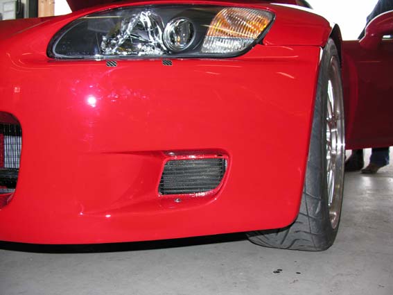

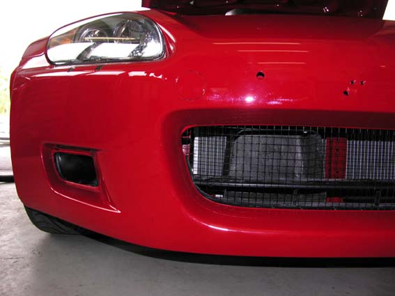

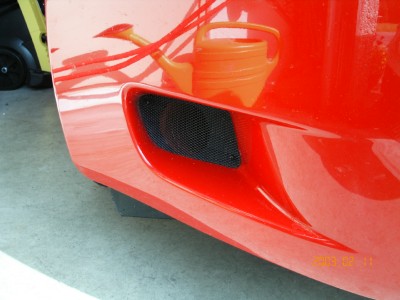

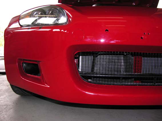

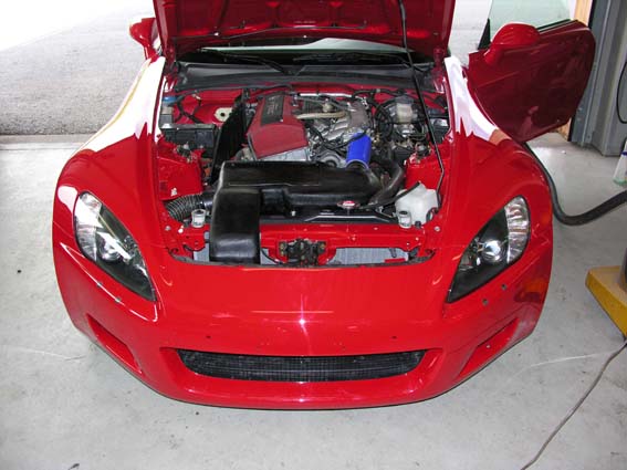

auch das hier wäre eine Variante - welche sowohl von vorne links wie auch vorne mitte Luft kriegt...

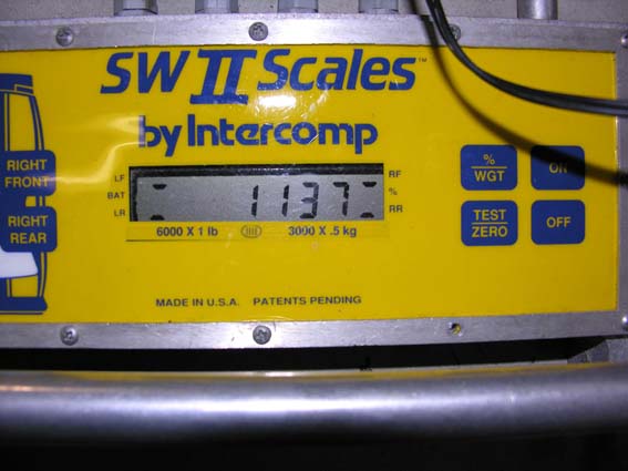

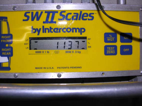

(und bei höheren Geschwindigkeit hoffentlich etwas RAM AIR Effekt generiert)ach ja - die 1'137 sind das Leergewicht vollgetankt in kg - es haben wohl ca. 5 Liter Benzin gefehlt - also effektives Leergewicht = 1'140 kg bei meinem S.

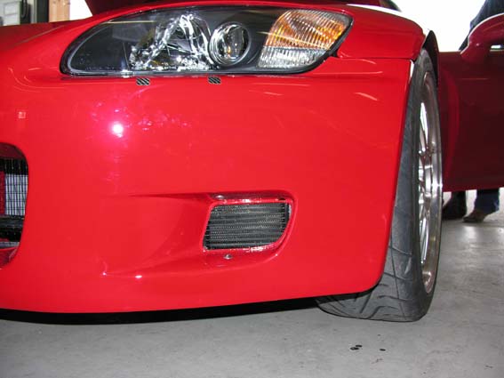

vorne rechts ist übrigens der zusätzliche Ölkühler eingebaut.
