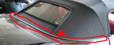

ich will mein S lackieren und habe keine ahnung wie ich diese leiste weg machen kann, weiß es vielleicht jemand bevor ich anfange alles zu zerlegen?
Leiste am Verdeck

Mit viel Arbeit verbunden....
Innenverkleidung vom Verdeck abmachen,( am besten Sitze auch)
Soweit ich mich noch erinnern kann Verdeck auch raus,
dann siehst du die Verschraubungen am Blech verschraubt.Viel Erfolg
Nicht falsch verstehen mit Innenverkleidung Verdeck den Himmel,
sondern hinter den Sitzen die Verkleidung gemeint
Ganz genau wie Buddy es beschrieben hat
Mein Meister hat das damals super hinbekommen.
Nachdem ich alles ausgebaut hatte hat mich dieses SCH.... Leiste noch mehrere Schnittwunden und über 1h Zeit gekostet.
Aber es geht
hi.
danke jungs für die hilfe, ich habe die leiste endlich raus und das auto steht beim lackierer. ging aber relativ gut raus, aber das wieder zusammenbauen wird bestiimt ein horror.
