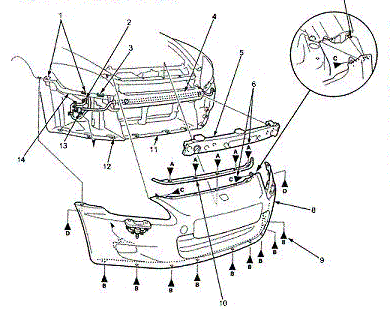

  • im pdf hab ich mich auch immer dusseilig gesucht:
    die seite hier ist aus dem menü-gesteurten handbuch:
    (den text hab ich rausgenommen um das bild kleiner zu kriegen):
    oben rechts in der ecke in der vergrößerungszeichnung fehlt eine zahl - am ende des
    HINWEIS:
    s Zum Abbau des vorderen Stoßfängers sollte ein Helfer hinzugezogen werden.
    s Darauf achten, daß der vordere Stoßfänger und die Karosserie nicht verkratzt werden.
    s Hände mit Handschuhen schützen.
    In umgekehrter Reihenfolge einbauen; dabei folgendes beachten:
    s Darauf achten, daß der vordere Stoßfänger in die Haken der oberen Eckträger und die vorderen Kotflügel eingehängt wird.
    s Darauf achten, daß die Leitungen der Scheinwerferwaschanlage korrekt angeschlossen sind.
    Lage der Befestigungen striches muß eine 7 stehen. Embarassed
    1. HAKEN
    2. LEITUNG SCHEINWERFERWASCHANLAGE Von jeder Seite trennen (Nur bei einigen Modellen).
    3. HAKEN
    4. VORDERER BIEGETRÄGER
    5. DÄMPFER
    6. 6 x 1,0 mm 9,8 Nm (1,0 kpm)
    7. HAKEN
    8. VORDERER STOSSFÄNGER
    9. 6 x 1,0 mm 9,8 Nm (1,0 kpm)
    10. OBERE VERSTEIFUNG VORDERER STOSSFÄNGER
    11. UNTERE VERKLEIDUNG VORNE
    12. KOTFLÜGELINNENBLECH
    13. CLIPLösen.
    14. OBERER ECKTRÄGER VORDERER STOSSFÄNGER
