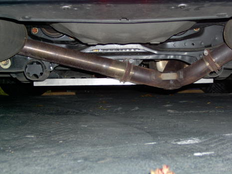

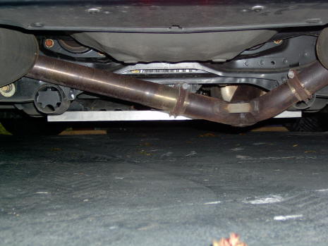

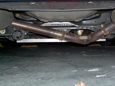

Hi Speedfreak,
hab mich gerade mal unters Auto gelegt. Schau selbst.
Die genauen Maße der Bohrungsabstände sowie Senktiefen mail ich Dir die Tage. -
