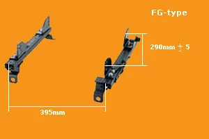

    Die max-low-Variante kannst du für den Exas nicht verwenden. Dafür benötigst du den passenden Sitz. Um so niedrich wie möglich zu sitzen benötigst du diese Schienen von Bride,
    - Bride Seat Rail Type-FG driver side
    - Bride Seat Rail Type-FG passenger side
    • Zitieren

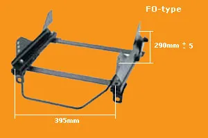

    Du mußt dich entscheiden, entweder FG oder FO.
    Beiden Schienen Typen sind für den Exas geeignet, da side mounted.
    Available Seat Model for FG and FO:
    BRIDE: ZETAII. ZETAII Type-S. ZETAII Type-L. NEOS. ZETAIII. ZETAIII Type-S. ZETAIII Type-L. ARTISII. ARTISII NAVI. ARTISIII. ARTISIII NAVI. EXASII. EXASIII. ZIGEII. ZIGEIII. VIOSIII. MAXISII. MAXISIII. ZEROSII. DINOSII. GARISIII
    RECARO: SPG
    SPARCO: Pro Drive
    FO Type Seat Rail
    - Super low position (maximum - 30 mm)
    - Seat Rail size : Lenght 289 mm × width 395mm
    FG Type Seat Rail
    - Super low position (maximum - 50 mm)
    - Seat Rail size : Lenght 289 mm × width 395mm (+- 5mm)
    Würde dir den FG Type empfehlen. Der Gurtverschluss lässt sich an den FG Schienen montieren. Aufnahmen sind vorhanden. Den OEM Gurt kannst du ohne Probleme weiterfahren. Einziger nachteil an den FG Schienen ist, dass du ein schlanke Hand benötigst um Sitz zu verstellen. An den innen liegenden Verschluss kommt man sehr schlecht ran.

    bei der bride usa seite heissts eben folgendes...
    S2000 AP1 '99/4-
    Right
    H151FG
    Left
    H152FO
    Mein Kollege wird das für mich abklären, ich wäre schon froh wenn ich auf der Fahrerseite die tiefere FG habe.

    Fahre ein Bj 2002. Bei mir passen die FG an den Fahrer- und den Beifahrerplatz.

    Nimm die FG für Fahrer und Beifahrer.
    Das passt 100%tig. :)
    • Zitieren

    Es gibt natürlich von der FG Schiene eine Fahrer- und eine Beifahrerschiene. Bei Bride wird hier zwischen Left und Right Schienen unterschieden.
