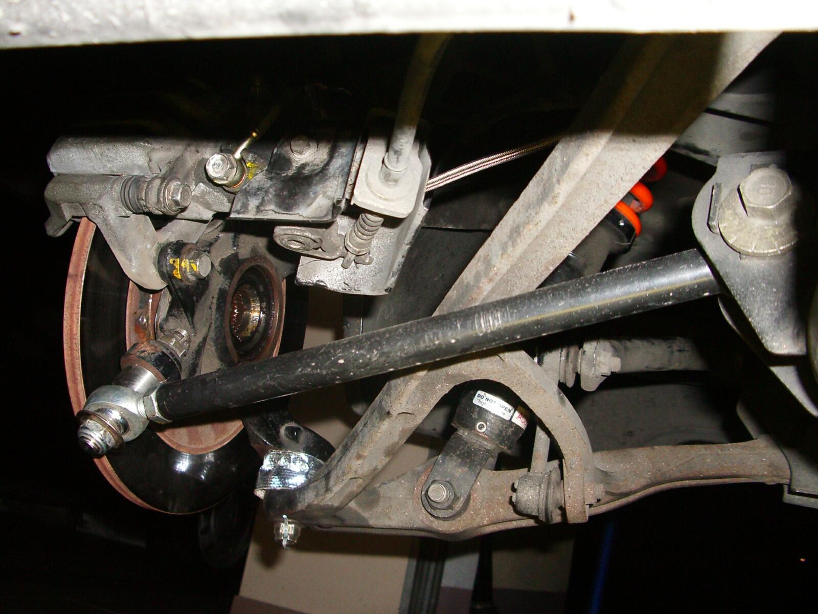

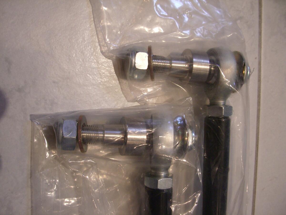

  • ja, ich brauche neue Gelenkköpfe.
    Der Wimmer wollte mir die Tage ne Quelle in England nennen...
    Uwe allerdings würden nur die Gelenkköpfe alleine nichts nützen.
    Dann hätte er den Anti- Bump steer effekt noch nicht. Er bräuchte noch den Abstands-'Bolzen' /-Konus
  • Die Quelle in England kenne ich auch. Da hab ich auch schon gekauft. Sind viel billiger als bei Isa-Racing. Such' ich mal raus...

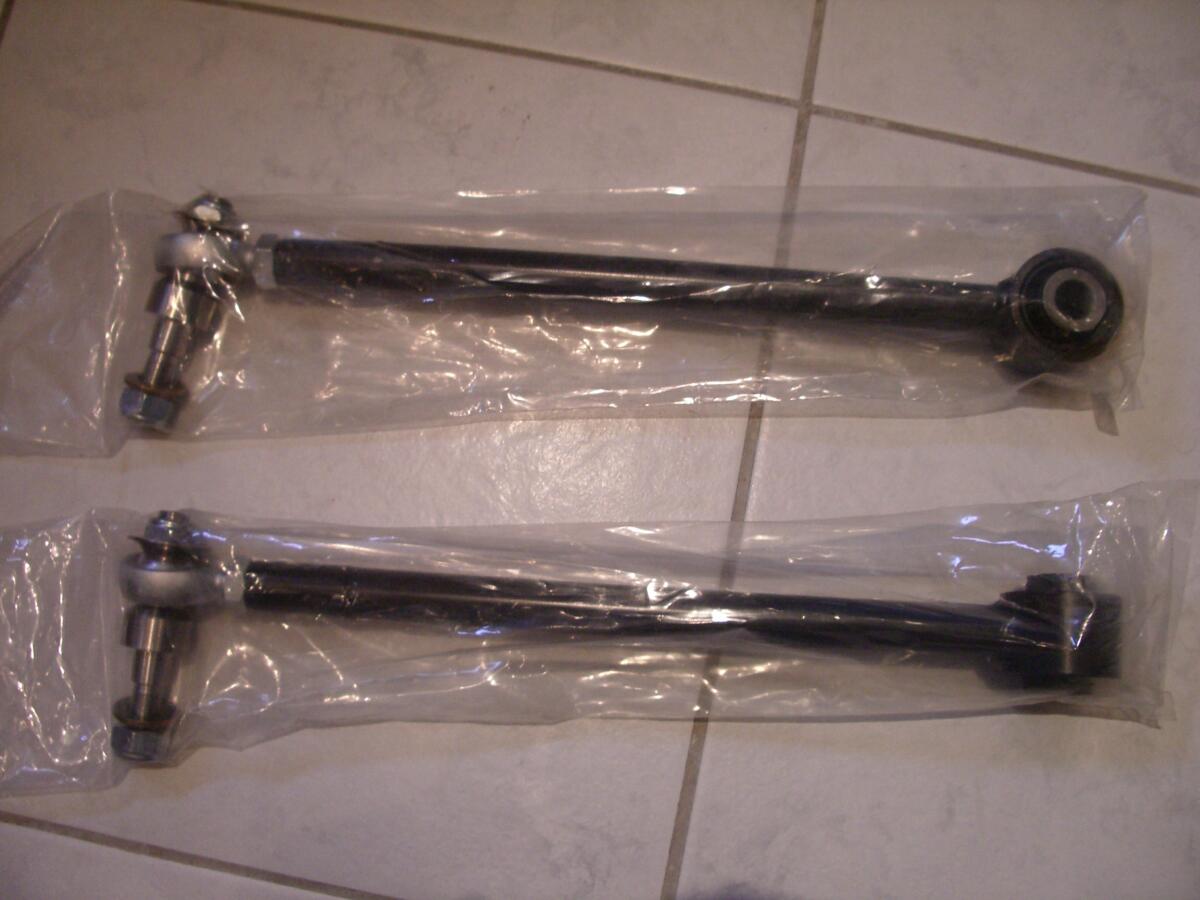

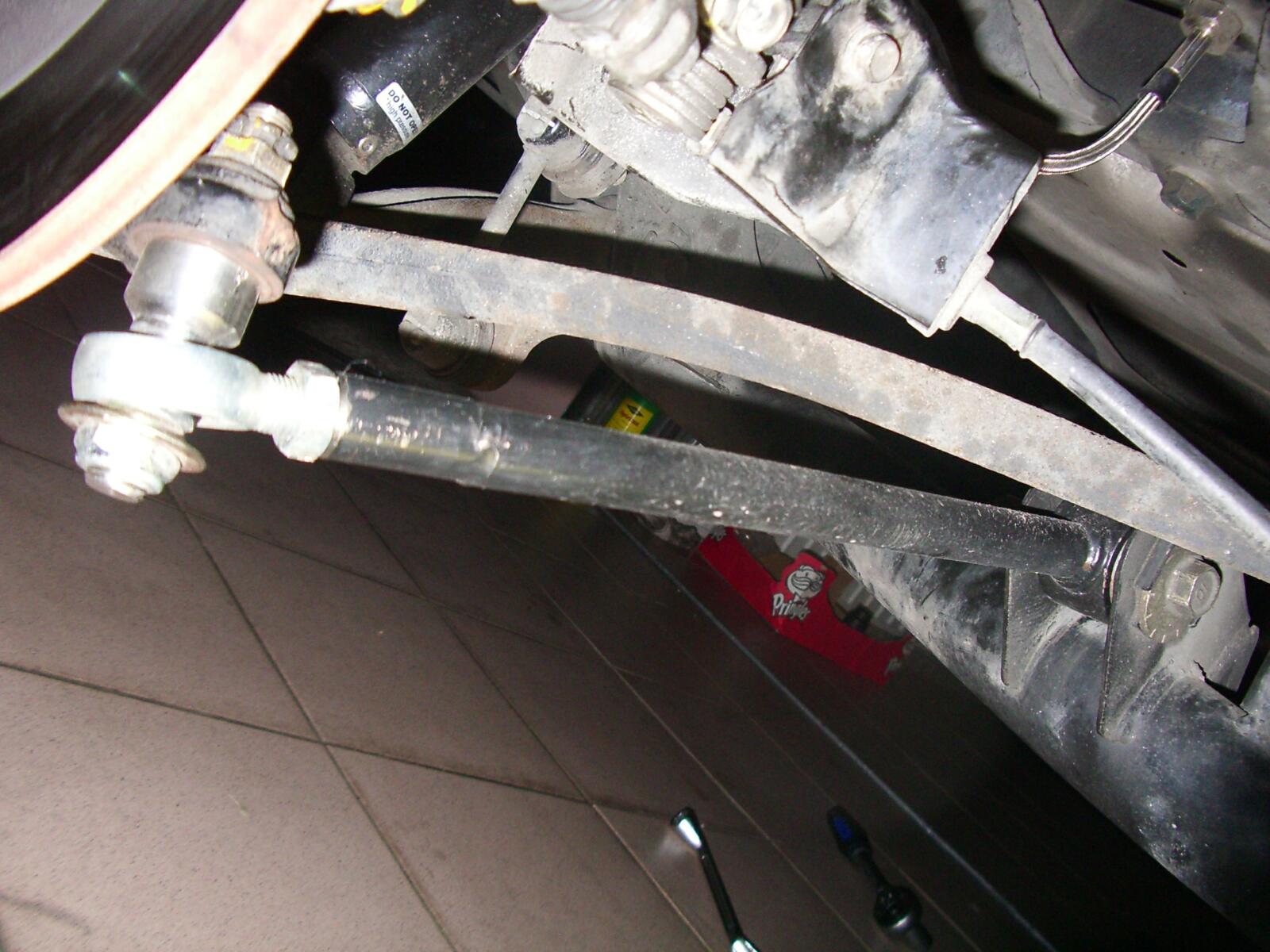

    Wegen der kompletten Stangen: ich hab' so den Verdacht, das es sich bei den abgebildeten Stangen nur um vorn abgesägte OEM Spurstangen handelt, in die ein Gelenkkopf reingeschraubt wurde.
    Naja und die Abstandsbolzen kann man sich ja drehen lassen.
