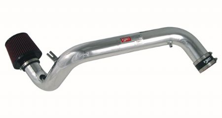

Testprodukt: INJEN AP1 S2000 Cold Air Intake
Preis: 369,-EURO
Produktbeschreibung: Cold Air Intake. Versprochen werden bei diesem CAI ca. 5 – 7 PS Mehrleistung und kältere Ansaugluft durch ein längeres Ansaugrohr, das bis vor den vorderen Radkasten geht.
Der offene pilzförmige Luftfliter sitzt dann hinter der Frontstoßstange versteckt.
Einbauzeit: ca. 1,5 Std.
Einbauaufwand: *** (mittel)
Testmeinung: Besseres Ansprechverhalten des Gaspedals, tolle sportliche Soundkulisse und bei Außentemepraturen unter 25°C auch messbare kühlere Ansaugtemepartur der Luft. Die Ansaugtemperatur bei diesem CAI steigt mit der Außentemperatur überproportional. Durch Verwendung von Metal am gesamten Ansaugtrakt, erwärmt sich dieser entsprechend nach längerer Betriebsdauer des Motors.
Leistungssteigerung: + 1,5% (Mittelwert der Testfahrzeuge)
Ansaugtemperatur: - 5% (Mittelwert)
Soundkulisse: **** (laut)
Testurteil: ***
