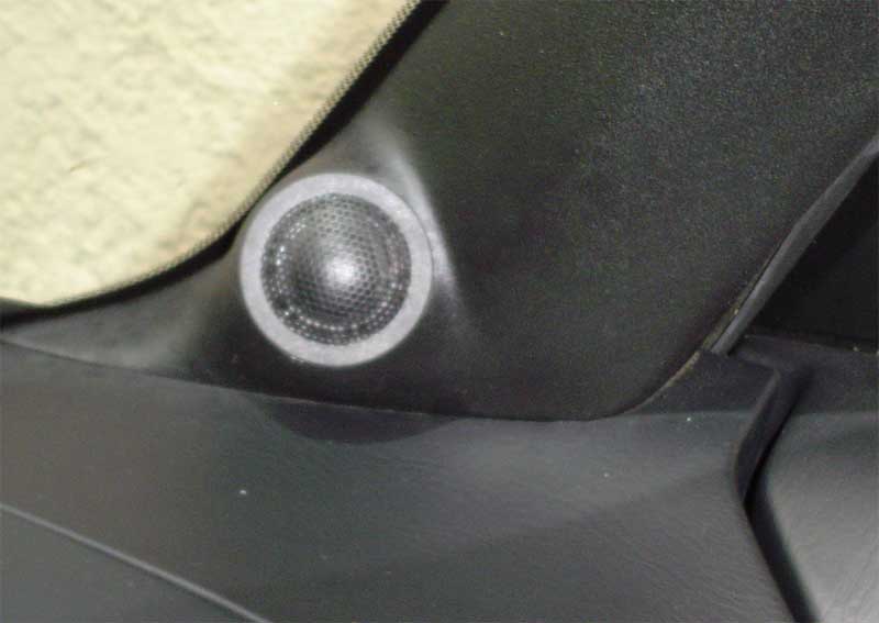

Hi Marcus,
ok dan werd ich heute mal ein paar Bilder machen.
Sehen sehr gelungen aus. Wollte sie erst noch überziehen lassen, damit sie dem Amturenbrett gleich sehen. Das ist aber nicht nötig, Dominik (Car-Hifi-Mann) hat da eine sehr gute Struktur drauf bekommen, dass sie sich kaum oder gar nicht vom Innenraum abheben.
Kosten in etwa 150 Euro
Gebaut? wie gesagt ein Car-Hifi-Spezialist, bei mir um die Ecke.
Hab nur gute Erfahrungen mit ihm gemacht. Er versteht sein Hanwerk.
Welche Höchtöner passen rein? Die die du haben willst! Es ist eine Maßanvertigung. Wenn du ein 8er Mitteltöner und neben dran noch nen Höchtöner drin haben willst macht er das auch!

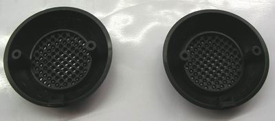

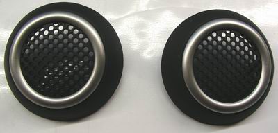

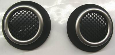

Hai Marcus,
hier diese Abdeckungen:
Habe ich mir von meiner ehemaligen Verlobten schenken lassen. Waren auch dem entsprechend nicht unbedingt sehr preiswert.
Für den Hochtöner bleiben 45 mm im Durchmesser und 10 mm in der Höhe.
Das einzige was jetzt noch fehlt ist die exakte Position der Abdeckungen. Die Formen sind den Türen schon angepasst und passen sehr genau. Die Verkleidungen haben sich im Laufe der Baujahre auch nicht verändert.

Hai Timo,
Euro 42 + Märchensteuer = Euro 48,72 !
danke Peter,
aber stolzer Preis für ein bisschen Plastik.
Naja, aber meine Lösung ist auch nicht gerade die preiswerteste
Aber dafür akustisch echt klasse!!
Hai,
pro Stück natürlich, iss klahr.
knapp 100 Euro?
Wahnsinn, dann doch lieber meine Lösung!

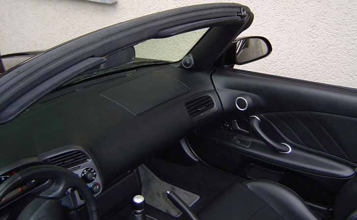

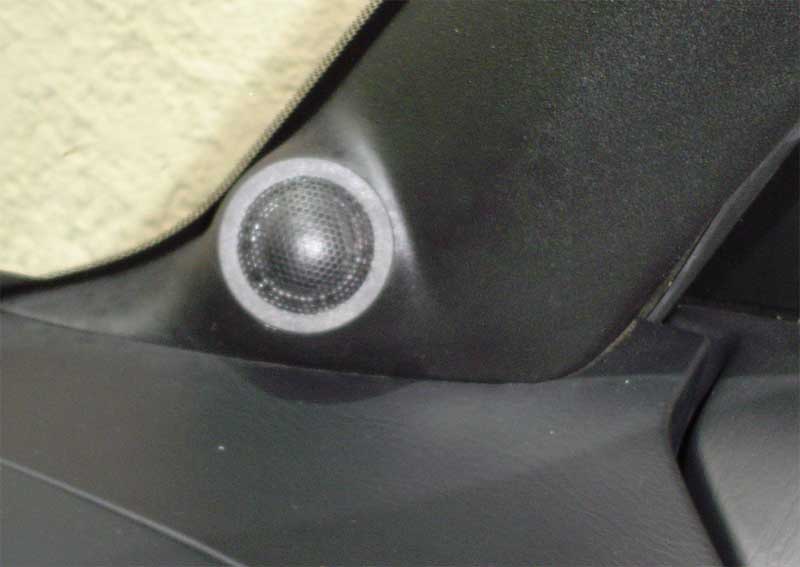

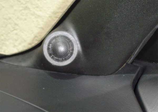

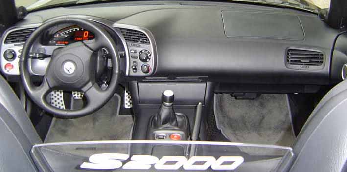

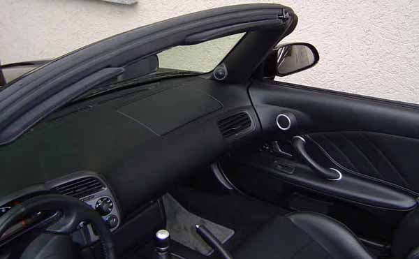

Hi Marcus,
wie verprochen, hier die Bilder!
Detailansicht:
[Anmerkung vom Moderator: Bilder sind deutlich zu großformatig (über 600er Breite) und wurden aus optischen Gründen aus dem Beitrag entfernt. Downloadmöglichkeit durch Anklicken bleibt bestehen. Grüße, Nick ]
Finde die arbeit sehr gelungen und macht optisch viel her.
Vom klanglichen sind sie natrülich um einiges besser, da die Hochtöner einen direkt anstrahlen.
Grüße Timo

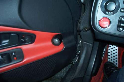

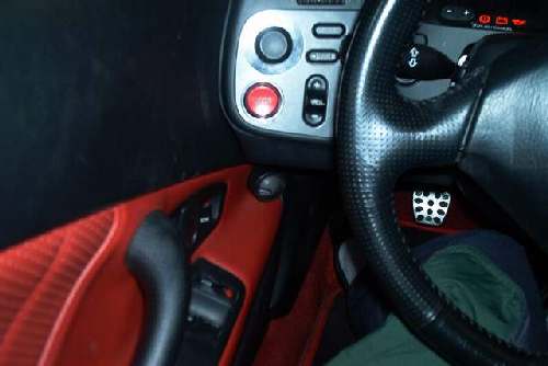

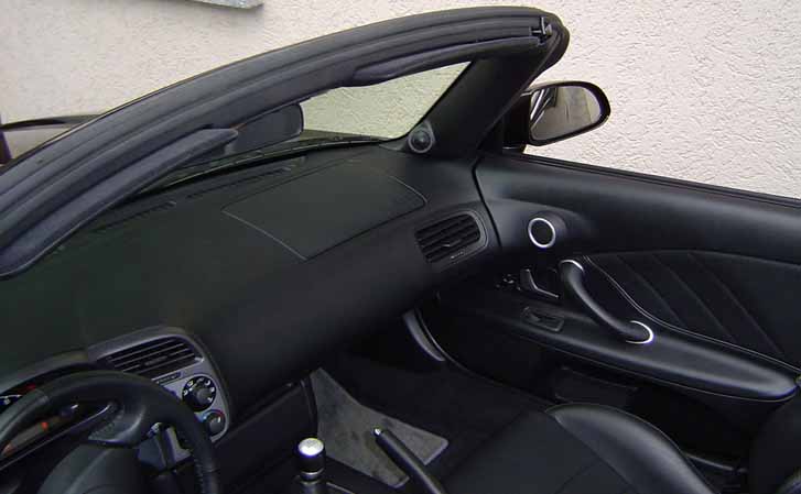

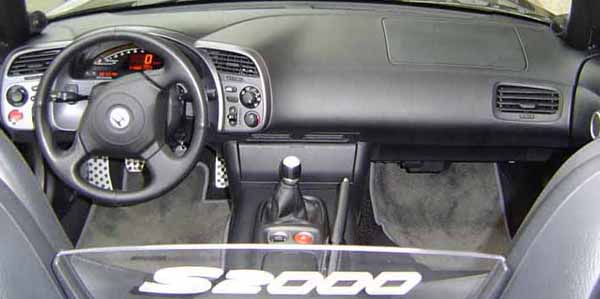

Sorry
dann hier nochmal!
Klanglich sollte Timo's fast optimal positioniert sein!!!

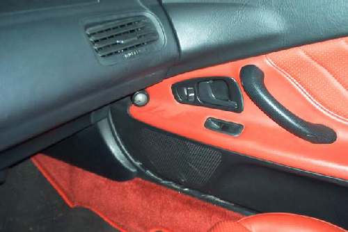

Und hier ist meine Lösung.
Auch wenn sie nicht ganz so gut positioniert sind klingt es echt gut!!! Bauteile waren alle bei den Boxen vorhanden und ich brauchte nur 2 kleine Löcher zu machnen die nicht auffallen.

Oliver ![]()
Geile Idee, Oli!
Wieso ist mir das an Deinem S noch nie aufgefallen ![]()
