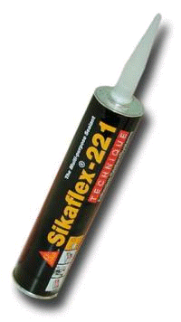

  • nimm "Sikaflex". Bekommst Du in jedem Baumarkt, kostet so um die 8,- Euro und ist super! Ich schwör auf das Zeugs.
    Das ist geruchsneutral, ungiftig, elastisch auch nach dem Aushärten, härtet unter Luftfeuchtigkeit und klebt wie Sau :thumbup:
    Du kannst die Masse vor dem Aushärten schön modellieren, wenn Du die Finger in Wasser + Spülmittel tauchst. Die Farbe ist auch schön schwarz und Du kannst damit alles Mögliche festkleben. Das benutzt man nämlich auch um die Scheiben einzukleben.
