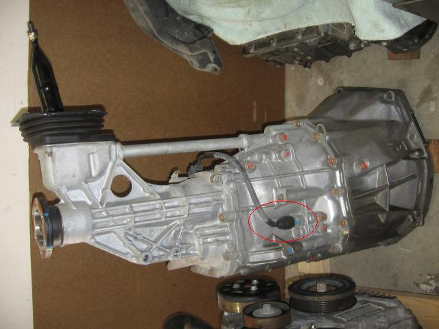

    Das gibt das Werkstatthandbuch vor
    1.Den 2poligen Stecker des Rückfahrscheinwerferschalters abziehen
    2.Auf Durchgang zwischen den Kontakten prüfen. Beim Einlegen des Rückwärtsgangs sollte ein Durchgang vorhanden sein.
    3.Gegebenenfalls den Schalter auswechseln.
    Auswechseln:
    Den Schalthebelknopf, den Manschettenhalter, die Schaltmanschette, den Schalthebel und die Schalthebelfeder entfernen (siehe Seite 13-Den Dreiwege-Katalysator (TWC) entfernen
    Die Gelenkwelle entfernen
    Den Wagenheber unter das Getriebe stellen und die drei hinteren Halteschrauben entfernen
    Das hintere Ende des Getriebes auf 65 mm absenken, dann den Rückfahrscheinwerferschalter mit dem 3/8"-Schlüssel (19 mm) entfernen.
