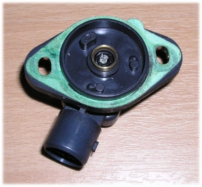

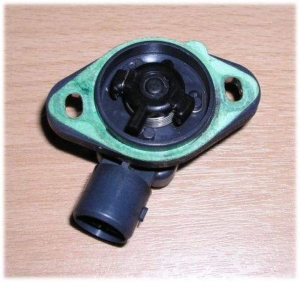

  • Na, eben versucht innen was zu verdrehen.
    Dachte da wär halt der Poti zum einstellen drinn.
    Jetzt bin ich auch schlauer, das nur das Gehäuse zu verdrehen ist.
    passiert ist dann das:
    Aber jetzt hab ich wenigstens einen Grund für ne Spoon :)
