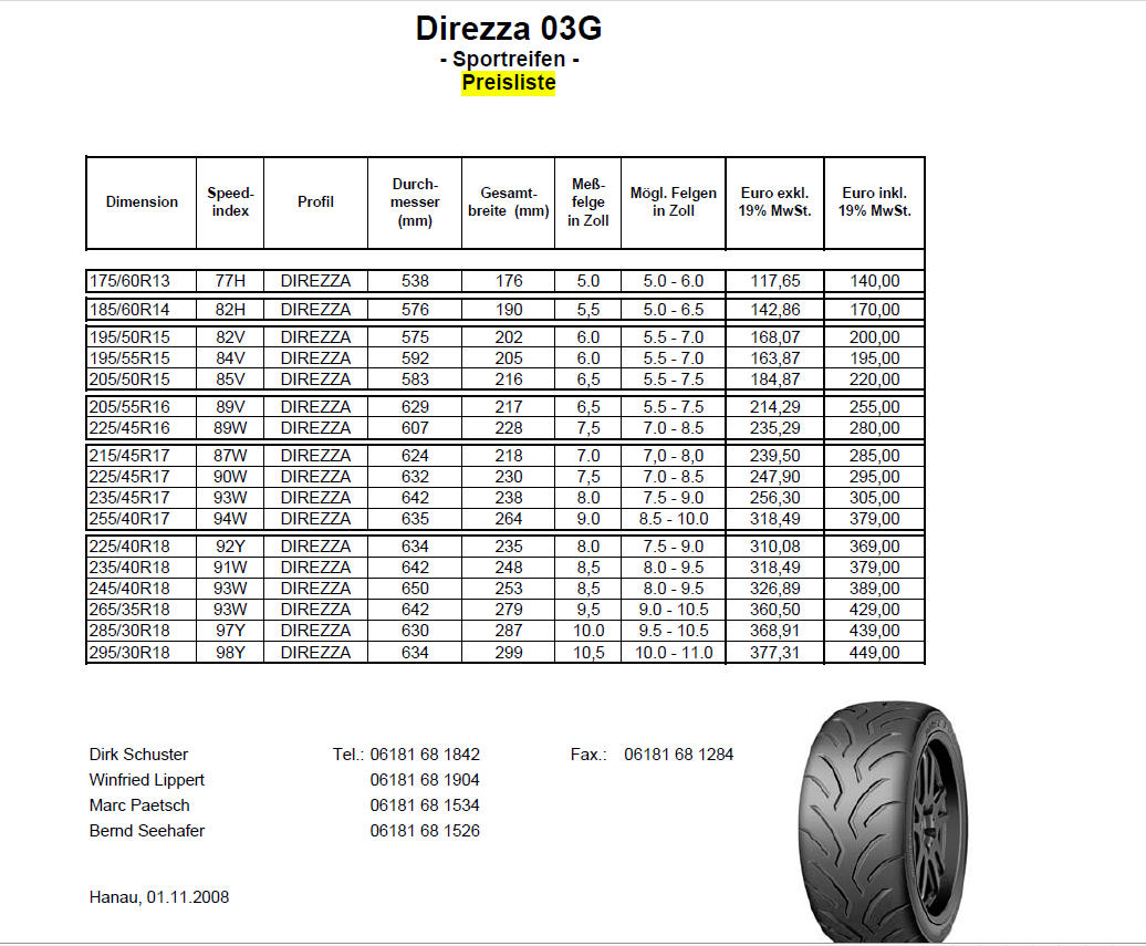

255-40 17" anstatt den originalen 245-40 17" wäre noch vertretbar oder? Hat die schon jemand getestet?
Dunlop Direzza
