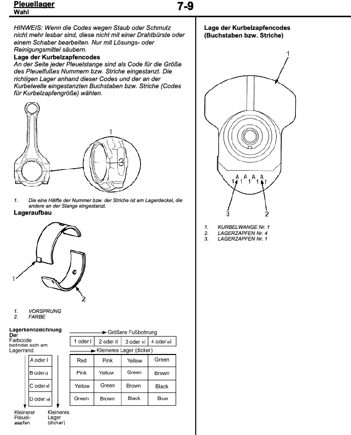

  • Alos 8 Hundertstel sind zu viel! Die Messmethode ist aber auch nicht zuverlässig genug. Du kannst die Werte aber als Richtwerte nehmen um neue Lagerschalen zu kaufen.
    Honda hat mit Zahlen- und Buchstabencodes die Lagerdurchmesserklassen gekennzeichnet. Für die Pleuellager sind die 4 Buchstaben ausschlaggebend! Also hier bei Deinem Motor BCBB
    Das sagt, dass ein Pleuellager (Zapfen Nr. 2 von vorne aus gesehen) einen kleineren Durchmesser hat als die anderen 3. Aufpassen also!
    Die Pleuel haben bei Honda auch eine Nummer auf der Seite des Pleuellagers eingestanzt, die die Durchmesserklasse angibt. Wenn Du andere (neue) Pleuel hast musst Du alle Pleuellager-Durchmesser mit der Innenmikrometerschraube vermessen.
    Die Auswahl der Lagerschalen geschieht nach Farbcodes. Wie, das zeigt das Werkstatthandbuch. DIe Seite hab ich mal angefügt.
    Nachdem Du neue Lager besorgt hast musst Du die Lagerspiele mit Plastikgage ausmessen. Unbedingt machen!

    Wenn Du neue Lagerschalen bei Honda bestellt hast, hast Du dann auch die richtigen Maße bestellt? Habt ihr die Pleuellager der Kurbelwelle alle nachgemessen? War tatsächlich der Lagerzapfen von Zylinder 2 kleiner als die anderen 3 Lagerzapfen? Das sagt ja die Buchstabenkombination BCBB aus.
  • bpaspi natürlich :nod: schäm :blush:
    kurbelwelle hab ich zusammen mit dem Honda werkstattmeister zusammen aus der matrix heraus die richtigen bestellt. Das passt.
    Bei den Pleullager hab ich ja keinen Code drauf wegen den Pauter Pleul. Und somit nützt mir die matrix dafür nicht, folge --> Hab alle Bestellen müssen in 2 facher ausführung und dann Try and error Prinzip, sprich einbauen, mit Pasticgage nachmessen und die richtigen herausfinden, was sehr zeitaufwendig wird, aber leider führt kein Weg daran vorbei :?

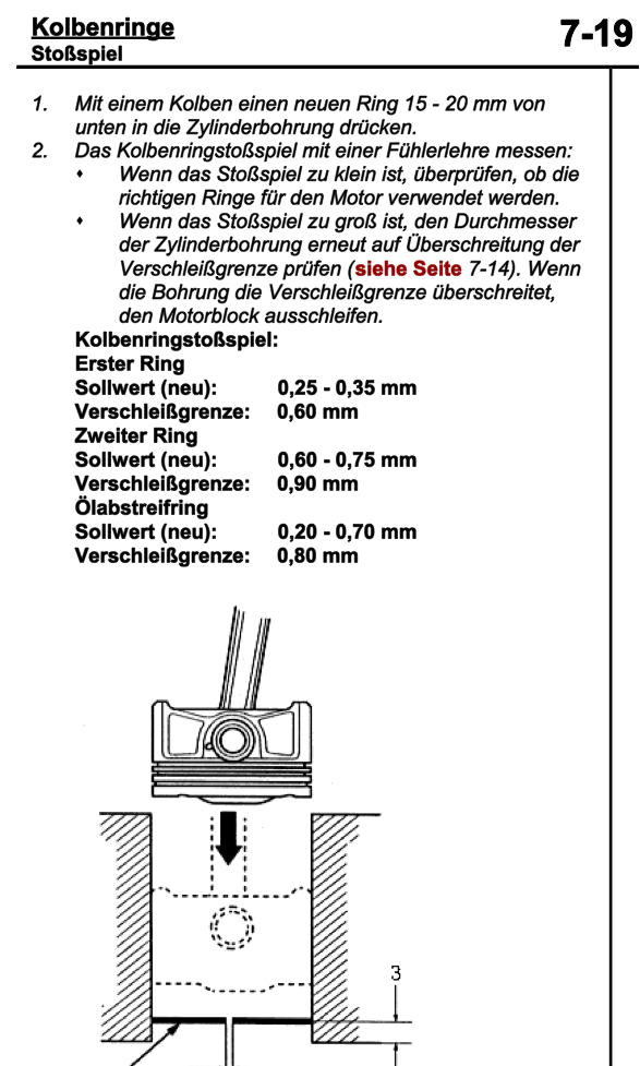

  • 0,4mm Ringstoßspiel ist etwas über der oberen Grenze die Honda vorgibt (0,25-0,35mm). Hab aber keine Ahnung wie das mit den Stahllaufbuchsen und CP Kolben sein soll. Aber 4 Zehntel erscheint mir etwas viel.

  • Also im WHB steht dass der erste Kolbenring von 0.25-0,45 sein darf. Abnutzungsgrenze ist 0,135 mm
    Der 2 Kolbenring geht glaube ich von 0.01- 0.025.

  • Wo hast Du die Angaben für's Ringstoßspiel her? Ich hab da andere Werte. :? Abnutzungsgrenze müsste auch größer sein als die Normalwerte, da ja das Spiel größer wird.
    Ausserdem darf der 2.Ring sicherlich nicht nur im Hundertstel Bereich vom Spiel her liegen! Irgendwas stimmt da nicht mit Deinen Werten. Ich füge mal einen Ausschnitt des entsprechenden Werkstatthandbuchs bei.
