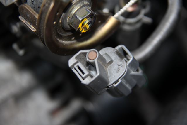

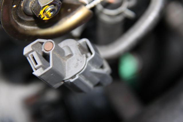

    habe beim Putzen gestern in meinem S dieses lose Kabel entdeckt. Kommt unterhalb der LiMa her, an der Rückseite der Lima spüre ich auch eine Öffnung (unterhalb des grünen Kabels, siehe Hintergrund).
    Sieht so aus als wäre es abgebrochen, weiß jemand wo das hinkommt und welche Funktion es hat?
    Hat mein Tuner wohl vergessen zu montieren oder ist abgefallen, jedenfalls läuft der S trotzdem. Namen nenne ich nicht, will ja keiner juristischen Person Schaden zufügen!

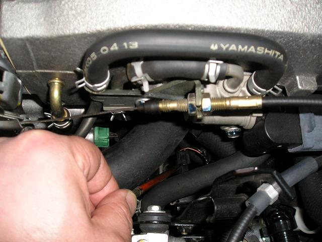

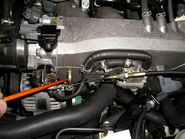

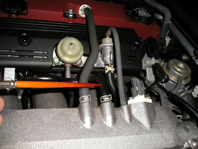

    andreas ich habe heut mal bei meinem s 2000 nachgeschaut 05 er .
    diesen stecker habe ich in der nähe der lima gefunden .gehen zwei kabel ran ein rot weisses und schwarz gelbes .
    die ein ventil ansteuern. wo ein unterdruckschlauch abgeht der an die ansaugbrücke geht
    so wie ich das bei dir sehe ist da auf dem stecker ein blindstecker drauf .

    Ist dein S serienmässig ohne Klima? (oder wurde diese von einem Fachbetrieb ausgebaut)
    Wenn ja, dann (vermute ich) ist das der Blindstopfen für den Stecker der auf den Klimakompressor käme
    Zeig mir das mal live bei Gelegenheit, dann kann ich das verifizieren!
